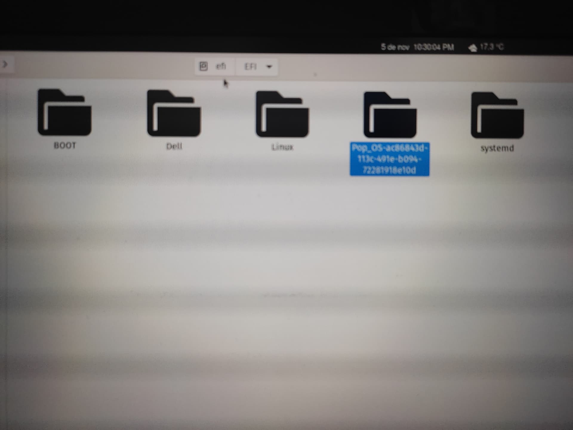

Não… tem outra pasta fat32, teria que ver nela… deve ser nela que tem (em tese) as entradas “falsas” que geram esse erro no grub
Quando eu entro pelo nautilus ele exibe o efi, já acessei, mas não encontrei todas aquelas repetições do grub

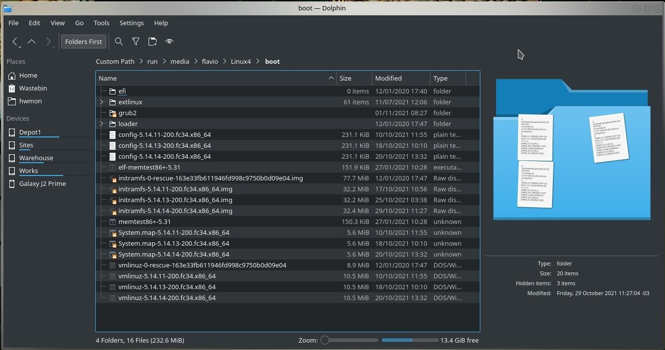

Note que a pasta /boot/efi está desmontada – porque o Fedora não está rodando neste momento. – A pasta EFI só é montada quando o sistema está em atividade.
Outro modo de “ver” o conteúdo da pasta /boot do Fedora é pelo comando tree, com privilégios de root (ou senão, sudo tree):
# tree /run/media/flavio/Linux4/boot/

(usei “…” para a lista não ficar longa demais)
Veja que há 3 Kernels – cujos números se repetem em initramfs, vmlinuz, config, System.map – e um “rescue”.
Eu sempre atualizo o Fedora pelo dnf, e quando ele instala um novo Kernel, automaticamente remove o mais antigo – de modo que a quantidade de Kernels permanece igual.
Esses 3 números + “rescue” se repetem na subpasta /boot/loaders/entries/ – uma “jabuticaba” que só existe no Fedora (e talvez em seus derivados).

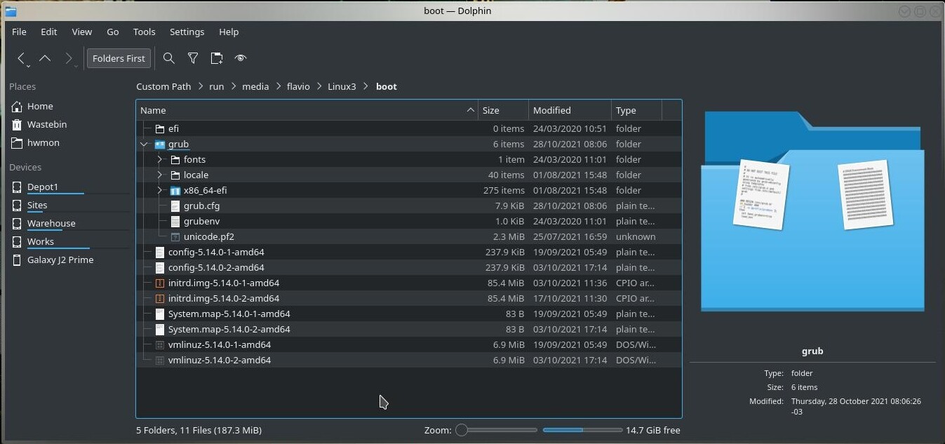

E aqui (abaixo), a pasta /boot do Debian, que se parece mais com a do Pop_OS, postada pelo @jacksonsilva na resposta das 21:27:
Mais uma vez, a pasta /boot/efi está desmontada – porque também não estou rodando o Debian.

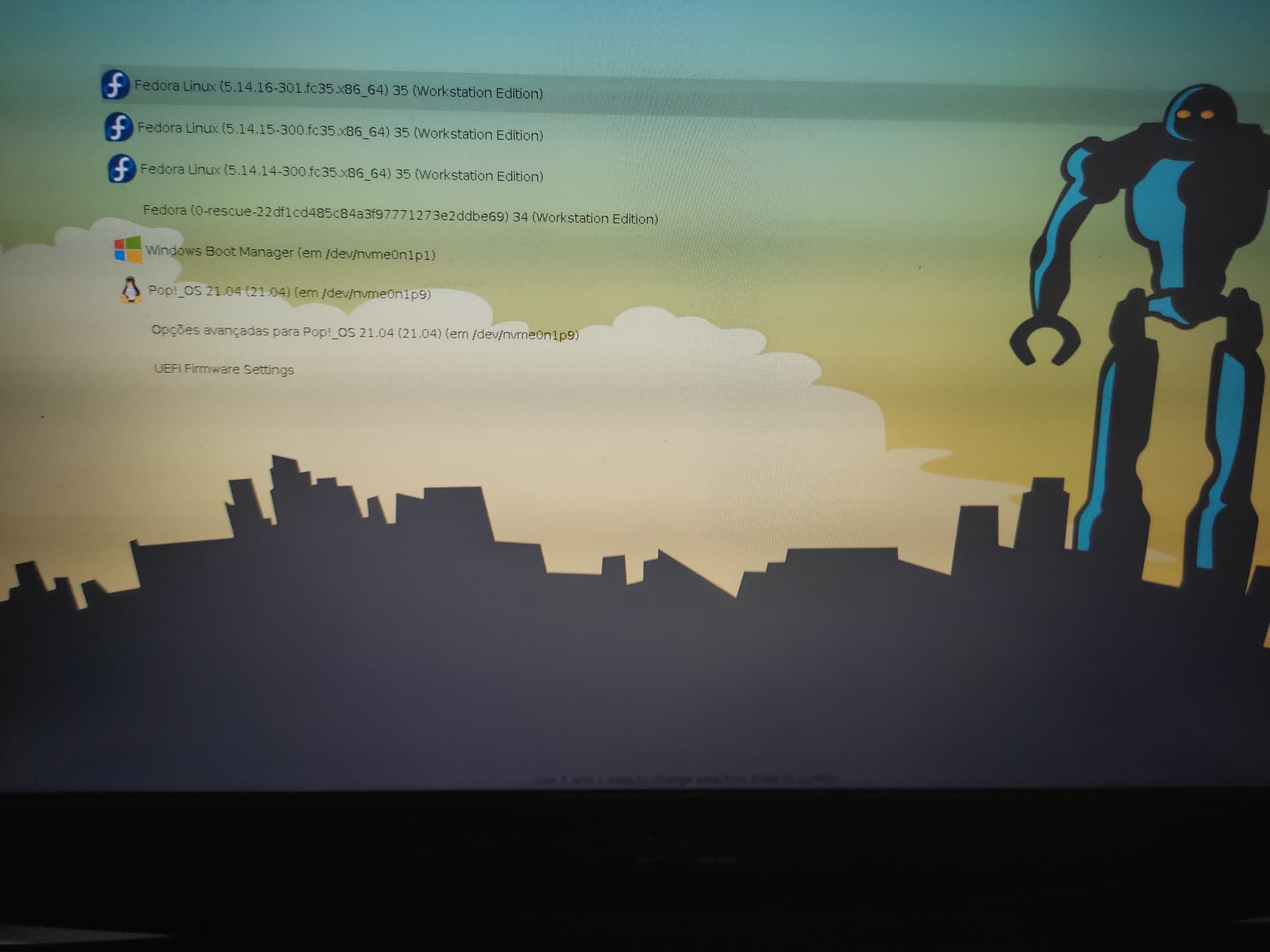

Por isso, quando o Fedora instala / atualiza / remove seus próprios Kernels, ele não atualiza seu próprio Grub. – E mesmo se você atualizar manualmente o Grub do Fedora, ele não vai incluir entradas para o próprio Fedora, pois apenas exibe aquelas “entries” existentes naquela subpasta. – Mas deveria detectar os 4 Kernels do Pop_OS, e incluir apenas 4 entradas para ele:
Só que está exibindo mil entradas Pop_OS – e é isso que precisamos descobrir a causa, e corrigir.

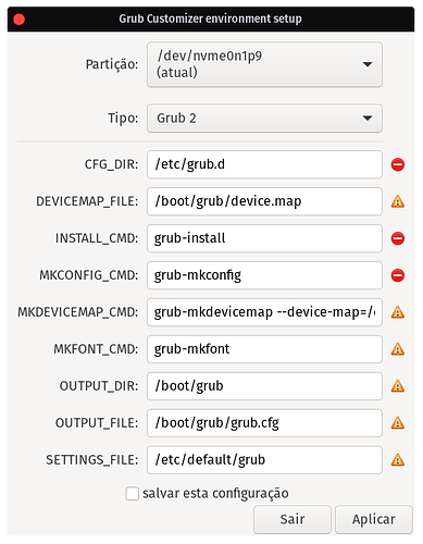

Na versão antiga do Grub-Customizer era fácil fazer a edição e remoção de kernel obsoletos, mas a interface mudou e eu prefiro não arriscar, pois se eu deletar uma participação errada pode quebra o sistema. Obrigado pela dica @Danilo

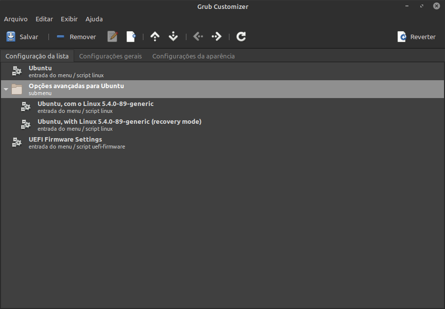

@jacksonsilva Não sei qual a versão que usas, aqui ele aparece assim:
OBS.: Minha distro é o Linux Mint.
https://help.ubuntu.com/community/RemoveOldKernels
Veja se adianta

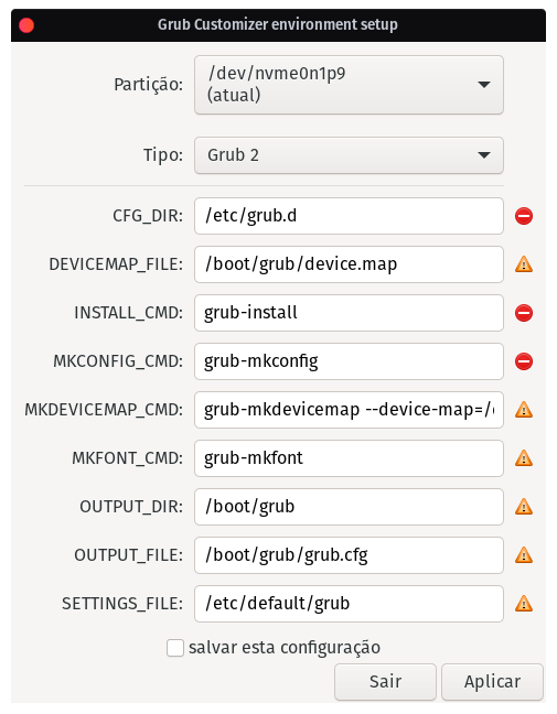

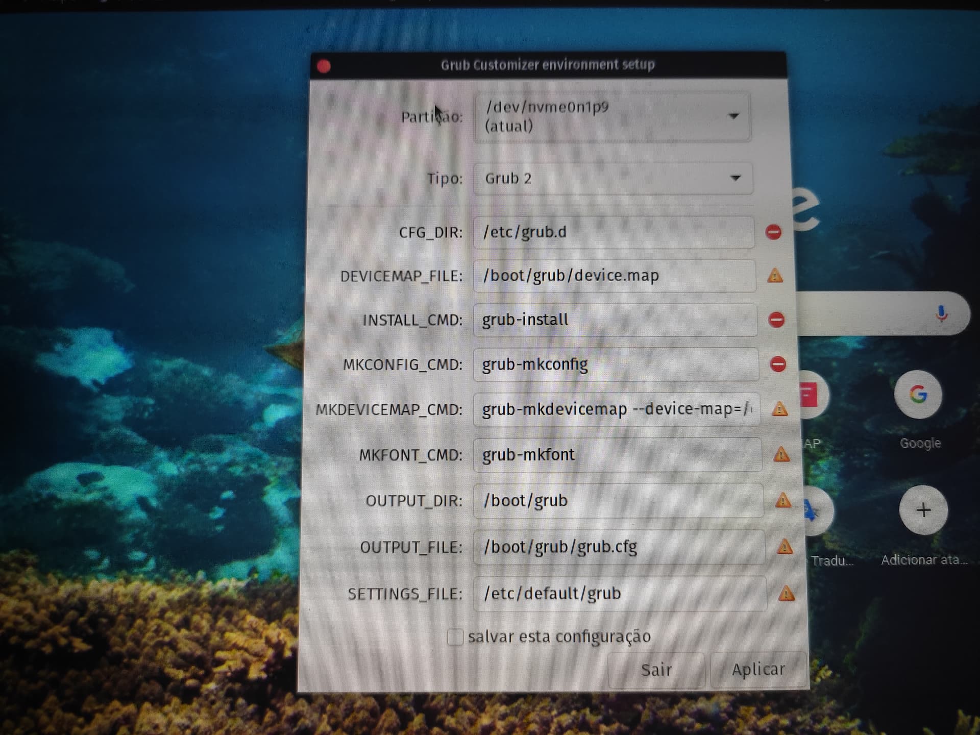

O que eu conseguir instalar está desta forma na imagem eu acho arriscado mexer nele, nesse que você postou quando eu usava Ubuntu era nesse layout e sim era mais fácil remover, mas o que tem para versão do Pop!_OS 21.04, pelo menos que eu conseguir instalar o layout mudou para esse formato abaixo na imagem:

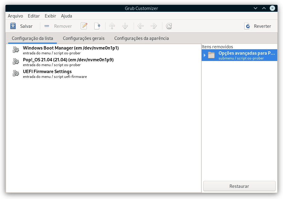

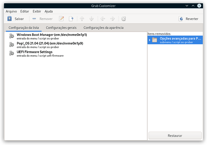

Eu fiz um teste e instalei o Grub-Custumizer no Fedora 35 e finalmente, foi a solução, conseguir remover os itens repetido, agora acredito que essa foi a solução definitiva a interface dele é semelhando a do Mint e do Ubuntu, deu certo agora!! @Danilo obrigado!!!
