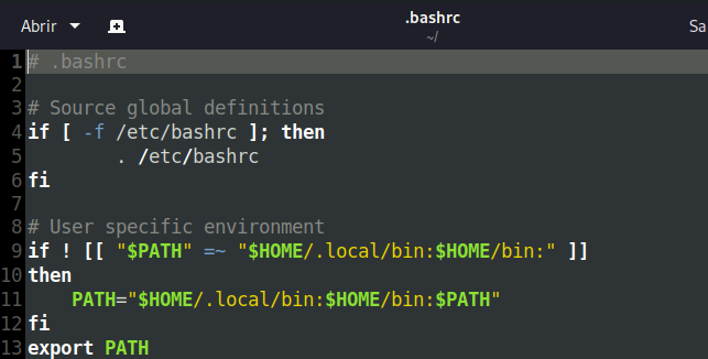

Eu tinha adicionado no .bash_profile e já removi de la.
Agr eu fui no no .bashrc e ta assim:
Pode remover sem problema então essa parte do # User specific environment?
Sim, pode remover.
(lembre-se que pode ser necessário deslogar e logar ou mesmo reiniciar para as mudanças fazerem efeito.)
