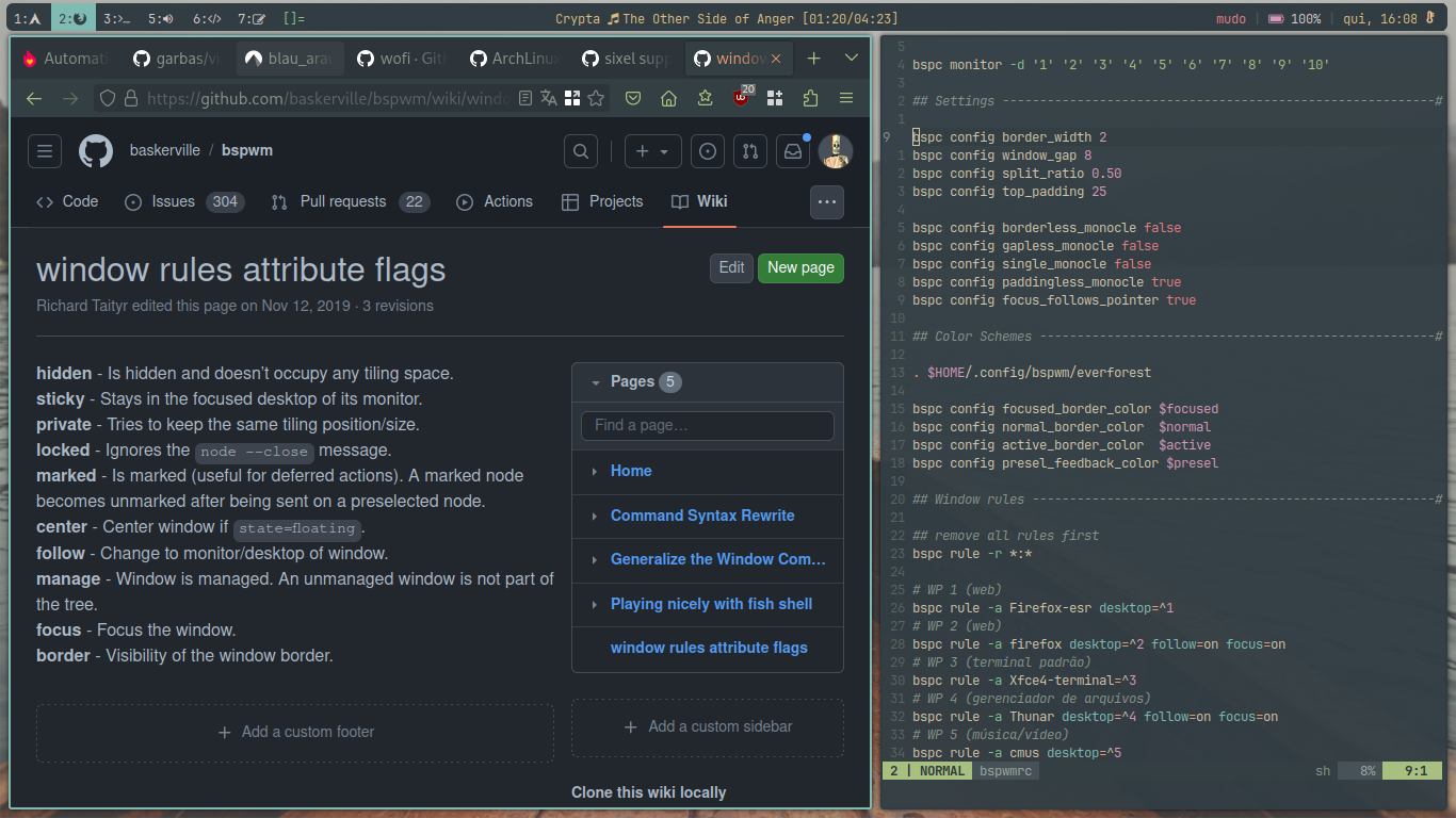

Boa noite pessoal. Me chamo Bernardo e me inseri no mundo do Linux a pouco tempo. Iniciei no ubuntu durante um curso tecnico e me interessei pelo assunto quando entrei no Kali. Recentemente uma imagem me chamou atenção, se trata de uma postagem de uma interface visual do Arch postada nesse mesmo forum (Arch Linux com Bspwm).
A imagem abaixo representa como esta a minha atual interface grafica apos a instalacao do Arch. Gostaria de saber por quais caminhos devo andar para alcancar o objetivo desejado. Desde ja agradeco.
Esse ambiente no link que você postou é um tiling window manager chamado bspwm. Ele é feito pra ser usado, prioritariamente, todo através de atalhos no teclado. Os twm também gerenciam as janelas de forma diferente, eles não sobrepõe as janelas, elas são organizadas lado a lado. Esse tipo de ambiente como o bspwm, exige um pouco de conhecimento de como o linux funciona, porque é configurado todo através de arquivos de texto.
Provavelmente o que eu disse no paragrafo acima pareceu grego pra você. Afinal, você acabou de chegar no linux. Dá uma pesquisada na internet sobre ambientes gráficos no linux e sobre tiling window managers para começar a entender o que são.
Eu recomendaria você se familiarizar um pouco com linux antes de partir para um tiling window manager.
Se quiser ter uma ideia de como o bspwm pode ficar ou como funciona, baixe a iso do Archcraft e testa aí em máquina virtual. Ele vem com bspwm e o openbox pré-configurados.
Nada impede você de começar no linux usando um tiling, só será necessário uma grande dose de calma e paciência da sua parte, afinal terá que ler, aprender e configurar um ambiente totalmente novo e desconhecido para você e tudo através de arquivos de texto.
Se quiser ter uma ideia de como é um arquivo de config do bspwm, tá aqui meu bspwmrc. Você também pode copiar arquivos de configuração de outros usuários. Porém, dificilmente só copiando os arquivos (chamados de dotfiles) irão funcionar sem nenhum ajuste, ou seja, ainda assim você terá que ajustar alguma coisa manualmente. Existe uma comunidade no reddit inteiramente dedicada a personalizações de window managers, o unixporn.
Bom, e qualquer dúvida posta aí que a gente tenta ajudar se puder.
edit: corrigi o link do bspwmrc. Valeu @Pio.

Além do que o Tuxraldo já comentou (recomendo ler senão fez ainda), tem alguns porém no que você deseja.
Os TWM são todos configurados manualmente cada detalhe de sua configuração, eles normalmente vem com um arquivo de config bem básico, para chegar na personalização que você viu você terá 2 caminhos:
  1. Copiar os arquivos de configuração da pessoa que fez a personalização, porém me parece que ele não disponibilizou, sobrando apenas o caminho 2.
  2. Criar tudo do zero e tentar adivinhar as configurações que ele usou, as cores você conseguirá encontrar utilizando algum software de colorpick, fonte terá que pesquisar em sites que fornecem a opção de pesquisar através de uma imagem, não é 100%, porém chegara a um resultado próximo talvez.
Como você escolheu o bpswm, você terá que configurar além dele, mais pelo menos 2 aplicativos (polybar e sxhkd). E quando digo configurar é manualmente mesmo.
O link que o @Tuxraldo postou esta quebrado, porém você pode acessar pelo GitHub - Tuxraldo/bspwm: Minhas configurações atuais do bspwm e ver as configurações que ele utilizou para chegar neste resultado:
OBS: Lembrando que ele disponibilizou apenas as configurações, você terá que fazer ajustes na sua configuração para funcionar corretamente, como instalar os aplicativos que ele esta usando, fontes e por ai vai.
