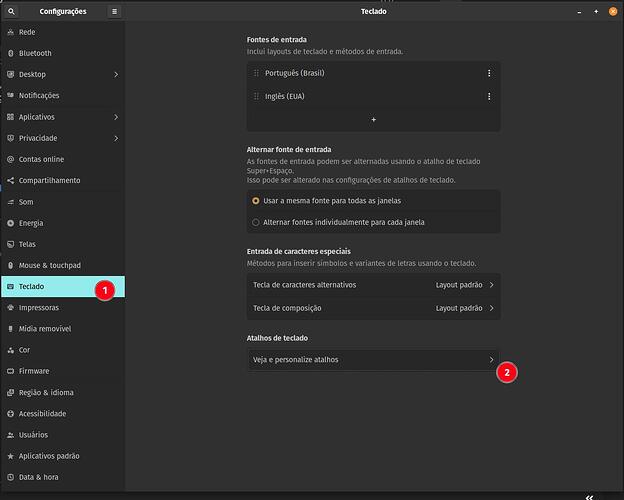

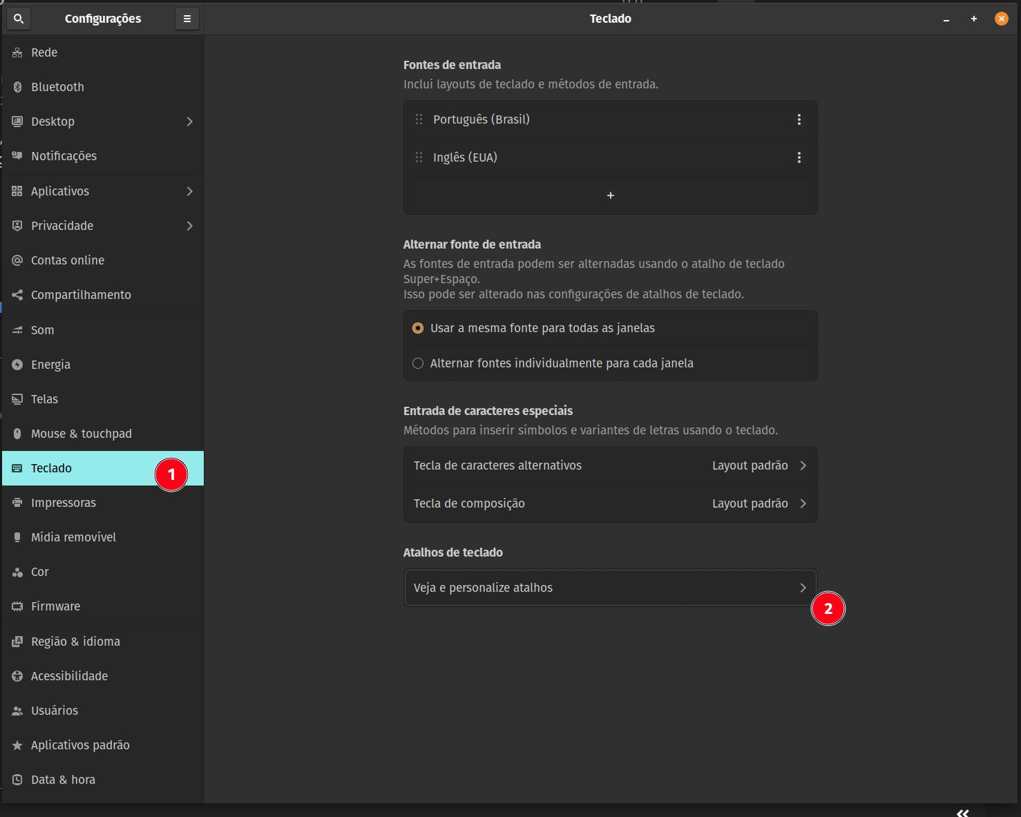

Oi, tudo bem? Teoricamente sim.
No painel de controle procure por “Teclado”, depois em atalhos de teclado clique em “Veja e personalize atalhos”

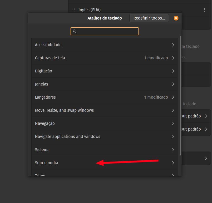

Na janela que se abre, procure por “Som e mídia”

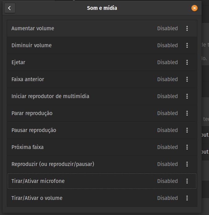

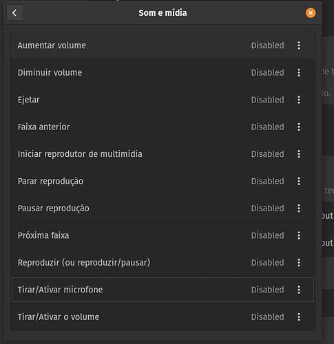

Depois procure por “Tirar/Ativar microfone”
Vai se abrir uma janela de diálogo onde você pode digitar a combinação de teclas que quiser, fn+F8 inclusive, acabei de testar aqui e funciona de boas. :slight_smile:
