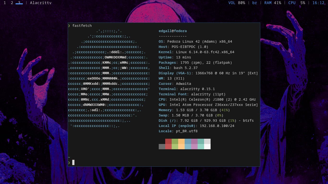

Instalei ontem o i3wm no Fedora, influenciado por um vídeo do PewDiePie e também porque já queria usar um tiling window manager. Já tinha tentado o Hyprland no openSUSE um tempo atrás, e agora resolvi partir para algo mais básico (era ele ou o Sway). Enfim, fiz algumas modificações, mas queria adicionar um tema nele, como o Catppuccin, Arc-Theme ou algum outro mais escuro… Não estou conseguindo descobrir como fazer isso de forma eficaz. Vocês poderiam me ajudar?

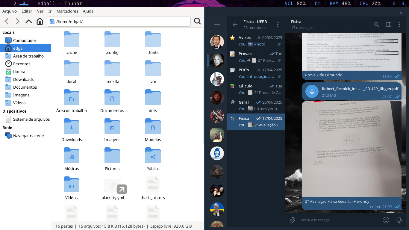

Recomendo usar o lxappearance, ele modifica o tema GTK ( arquivos ~/.gtkrc-2.0 e ~/.config/gtk-3.0/settings.ini).
Caso não o tenha, pode ser instalado pelo comando
sudo dnf install lxappearance
Observação: caso esteja com o thunar aberto e modifique (escolha um tema pelo lxappearance), precisa fechar todas as janelas do thunar e reabrir para surtir o efeito da modificação.
Funcionou perfeitamente pelo lxappearance! Obrigado :cowboy_hat_face:

Achei muito ■■■■ o seu tutorial! Tenho curiosidade em testar o Arch, mas não me sinto pronto ainda. Tenho medo de ele ficar quebrando toda hora. No meu Fedora, eu coloquei o Rofi, o terminal Alacritty, a Polybar, o Tela-Dark como ícones e estou testando alguns temas agora para ver qual mais me agrada. :sweat_smile:
