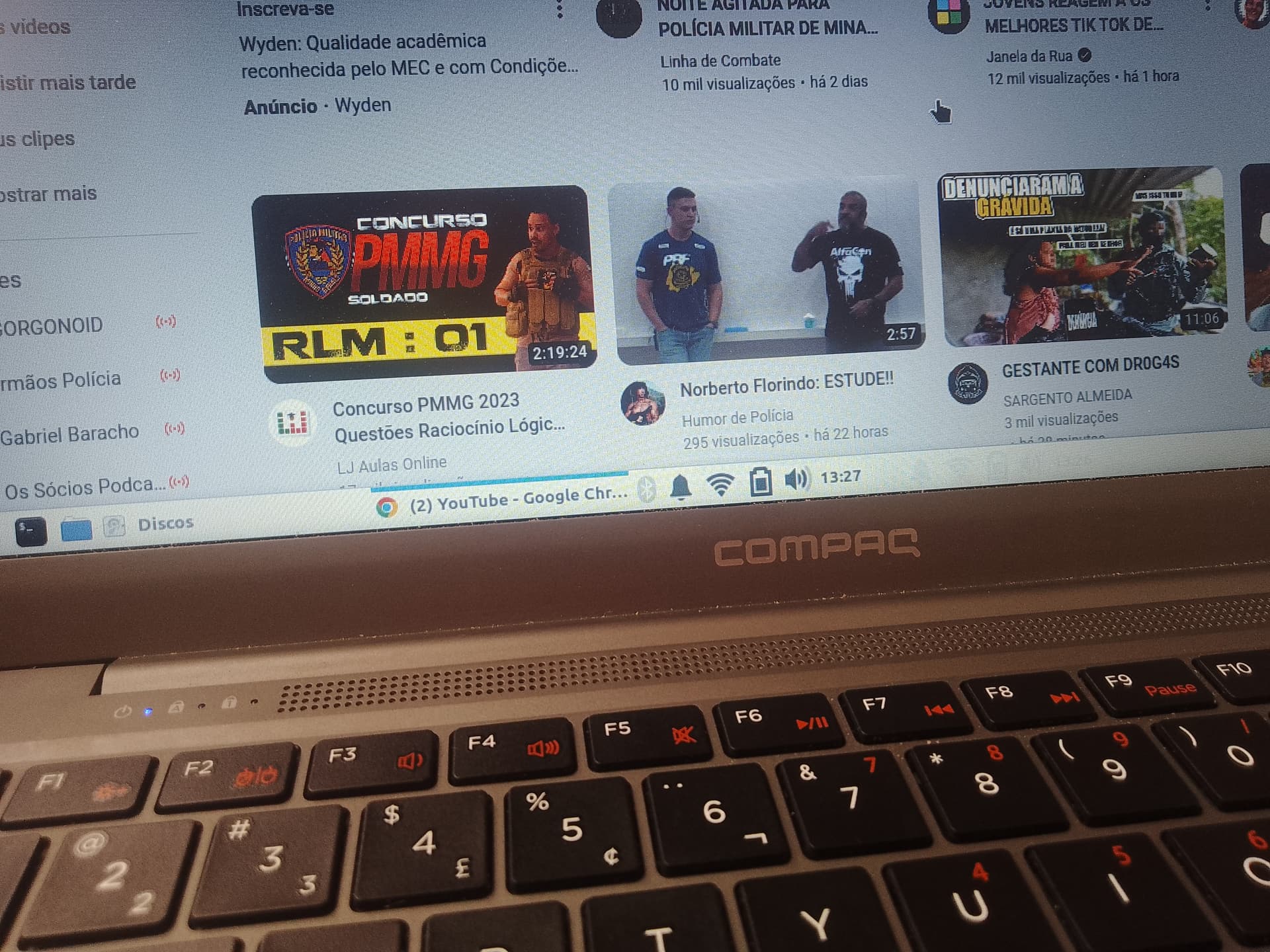

Sim, só preciso de ajuda com isso poderia ajudar? Eu mexi em algo e a barra de tarefas ficou assim eu queria botar esse ícones pro canto

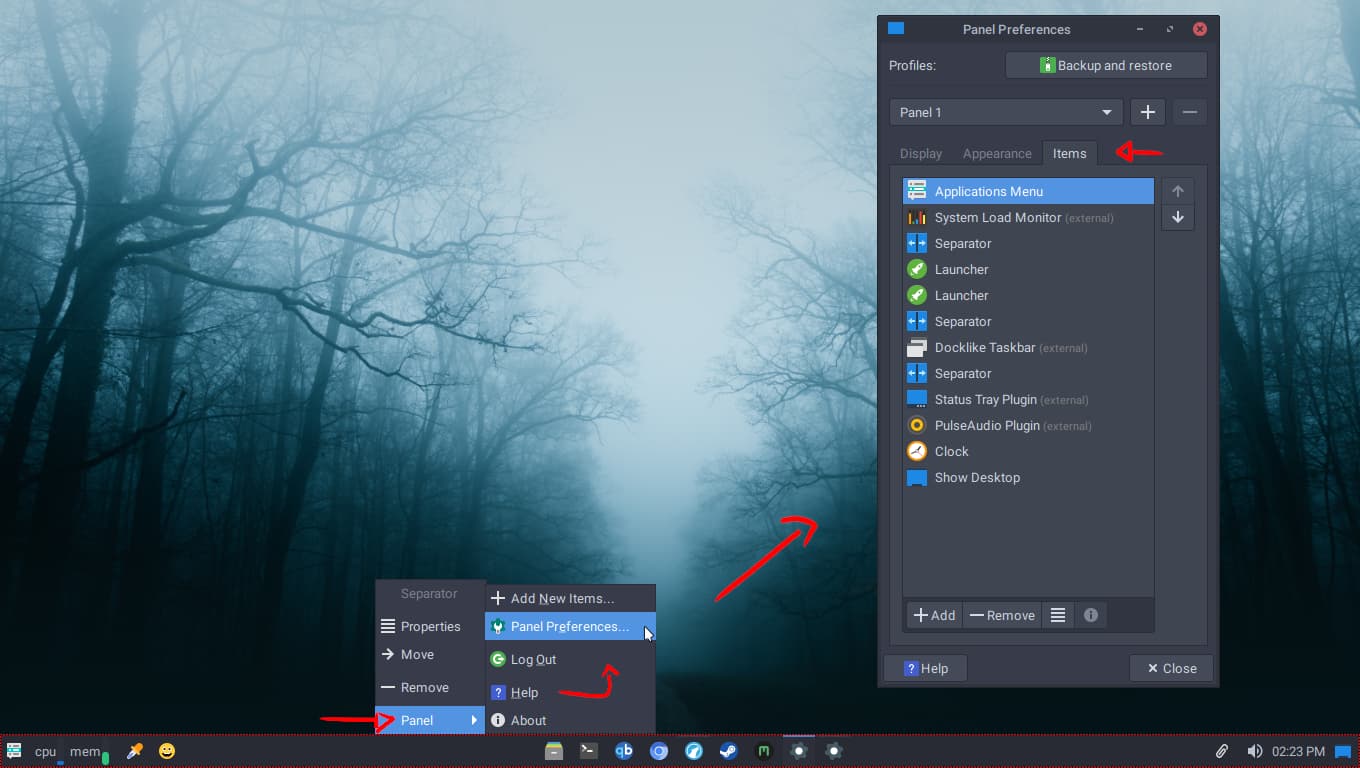

Bem, no XFCE basta seguir esses passos:
Tem, basicamente, três formas de acontecer isso ai. Uma é você ter removido o separador entre os itens. A outra é você ter removido a opção “expandir” do separador. A última é você ter movido sem querer os itens para outra parte do painel.
Pra ficar mais fácil, posta aqui o conteúdo da aba “itens” do seu painel. Pra fazer isso, clica com o botão direito em cima do painel, depois vai em “painel/preferências do painel” e print o conteúdo da aba “itens”. É a mesma aba que tá no print do @kevinlucasilva, só que no caso dele o sistema tá em inglês.

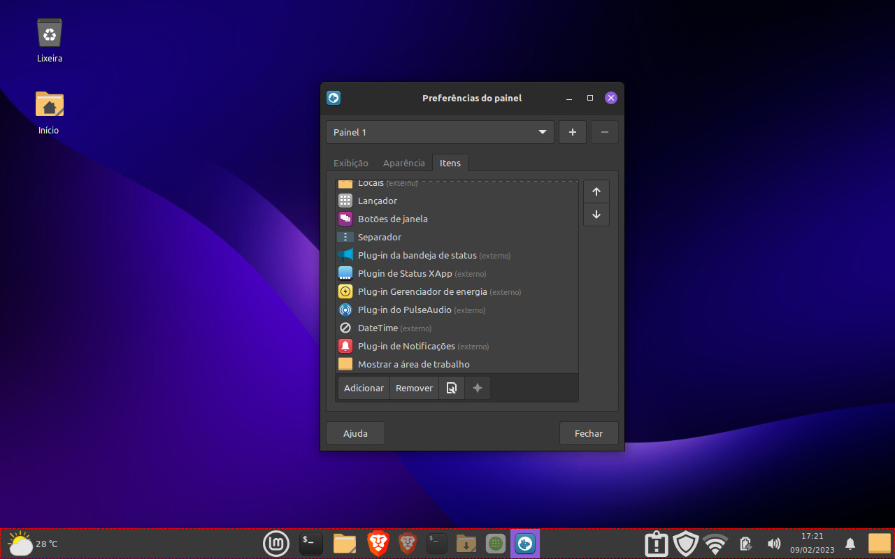

Opa, estou com o mint instalado aqui. E no meu, dá pra fazer do seguinte modo:
  1. Clique com o botão direito do mouse, sobre a barra de tarefas (painel) e vá em “Preferências do Painel”;
  2. Em “Preferências do Painel”, vá até a 3ª. aba, por nome de “Itens”;
  3. Em “Itens”, use as setas (Cima/Baixo) para editar a posição dos ícones, bem como “Adicionar/Remover” para esta edição, se assim desejar. Vou inserir uma imagem dessa etapa 3, a fim de te ajudar. (Ahh, se puder me ajudar, estou à procura de uma solução, para diminuir os ícones do painel, esses 3 à direita "“wifi, atualizações e relatórios” :sweat_smile:). Obrigado.
