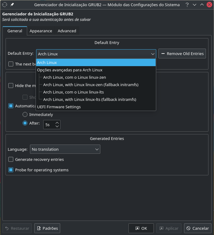

Se você estiver usando o KDE Plasma no Manjaro, você pode instalar esse gerenciador de inicialização do GRUB feito pelo KDE no AUR
AUR
https://aur.archlinux.org/packages/kcm-grub2-git/
Da pra colocar wallpaper e temas também
Só faz duas coisas antes de testar esse, @wooZbr: fuça nos foruns do Arch e Manjaro pra ver s ele não quebra o grub; e faça cópia do arquivo antes

Agradeço a indicação desse módulo KDE, chamado kcm-grub2, que eu não conhecia!
À primeira vista, é um “editor” de /etc/default/grub ─ ou seja, facilita alterar as diversas opções, de modo amigável.

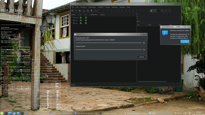

Bom… carreguei o Linux Mint, atualizei, reiniciei com a nova revisão do Kernel 5.4.0-77, fiz um backup das pastas:
/boot/grub/
/etc/default/
/etc/grub.d/
/usr/share/grub/

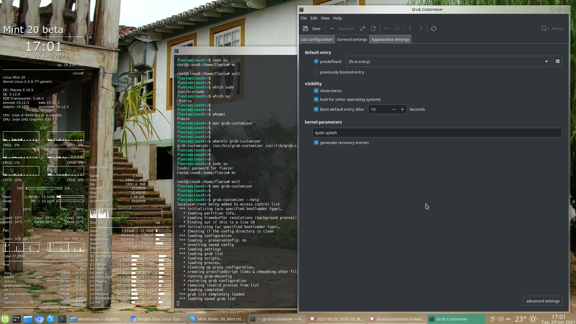

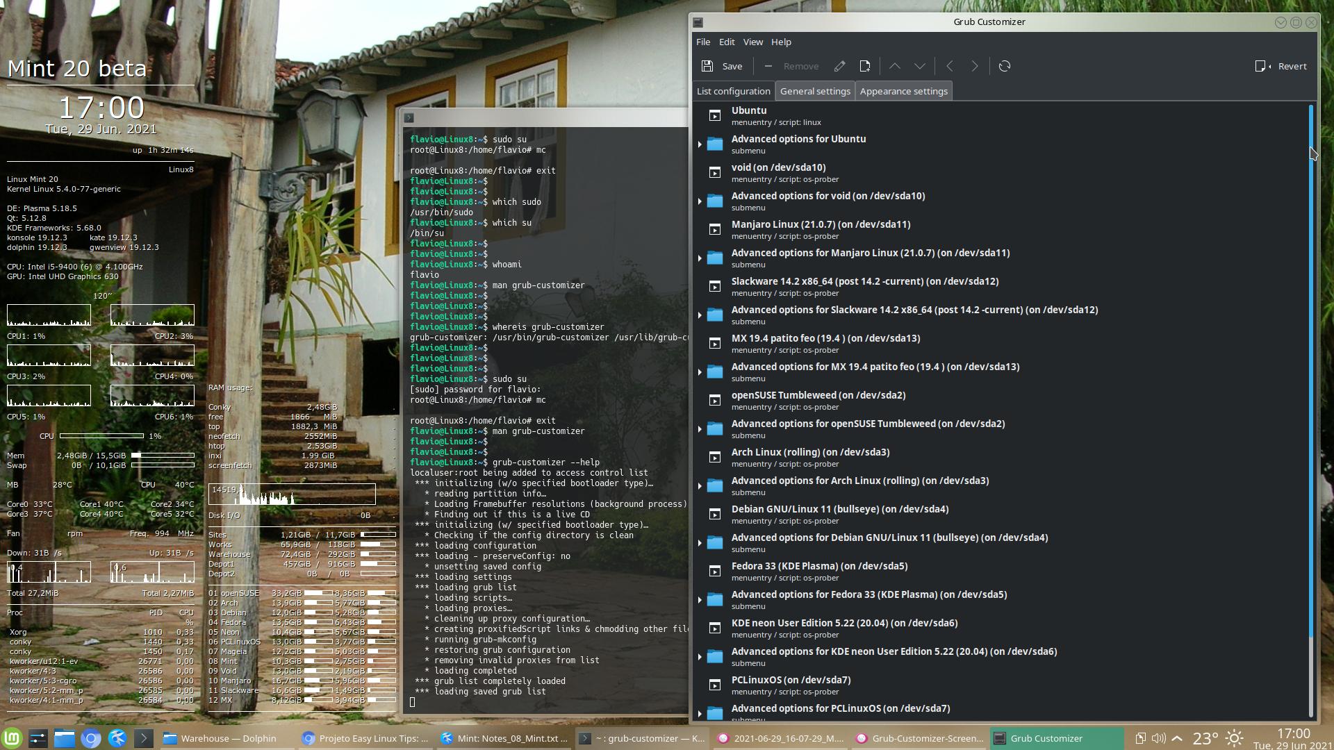

Instalei o Grub Customizer, abri pelo Menu e… ele não aceitou nenhuma das 2 senhas.
(Ok, o Luckybackup também não abriu como superusuário, e removi completamente… mas ficaram configurações em ~/.config).
Por acaso, tentei executar $ grub-customizer --help, só para ver uma coisa… Aí, pediu senha, e abriu o Grub Customizer!
Para começar, apenas examinei o bicho, fiz uns prints, e tornei a fechar.
Na aba “configurações gerais” (acima) estão as mesmas opções que se podem fazer no arquivo /etc/default/grub ─ entrada-padrão (uma distro específica, ou a última usada), mostrar ou não o Menu na inicialização, detectar ou não outras distros (os_probe), tempo da contagem regressiva, e esconder ou não o “verbose” do Boot com um splash bonitinho.
Os backups que fiz antes e depois de abri-lo são absolutamente iguais. ─ Portanto, apenas abri-lo e fechá-lo não chegou a causar danos.
