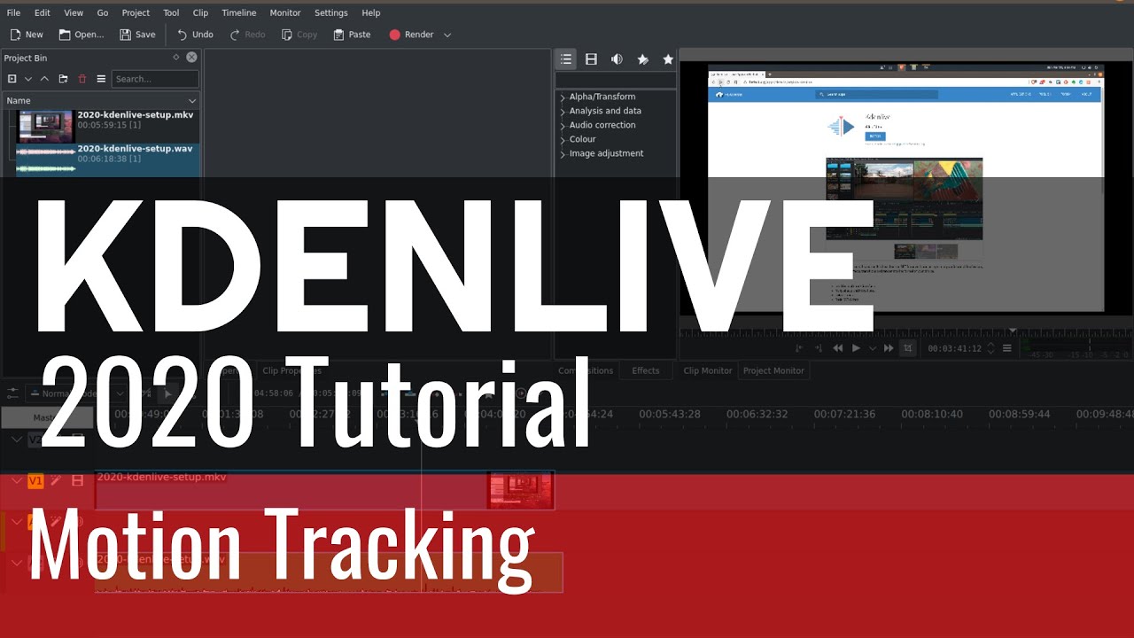

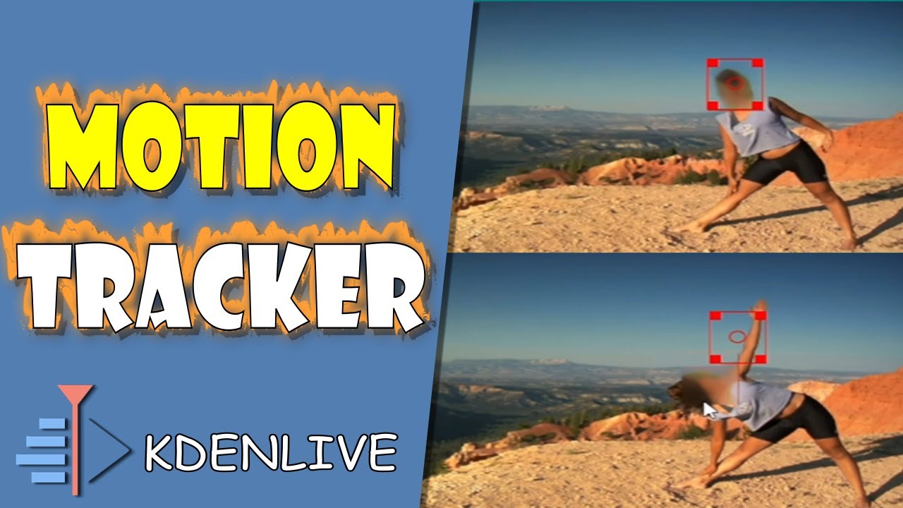

Eu não sou usuário de KDEnlive para poder tirar dúvidas mais avançadas, mas uma das formas de fazer o que você quer se chama “motion tracking” e está disponível no KDEnlive há algum tempo.
