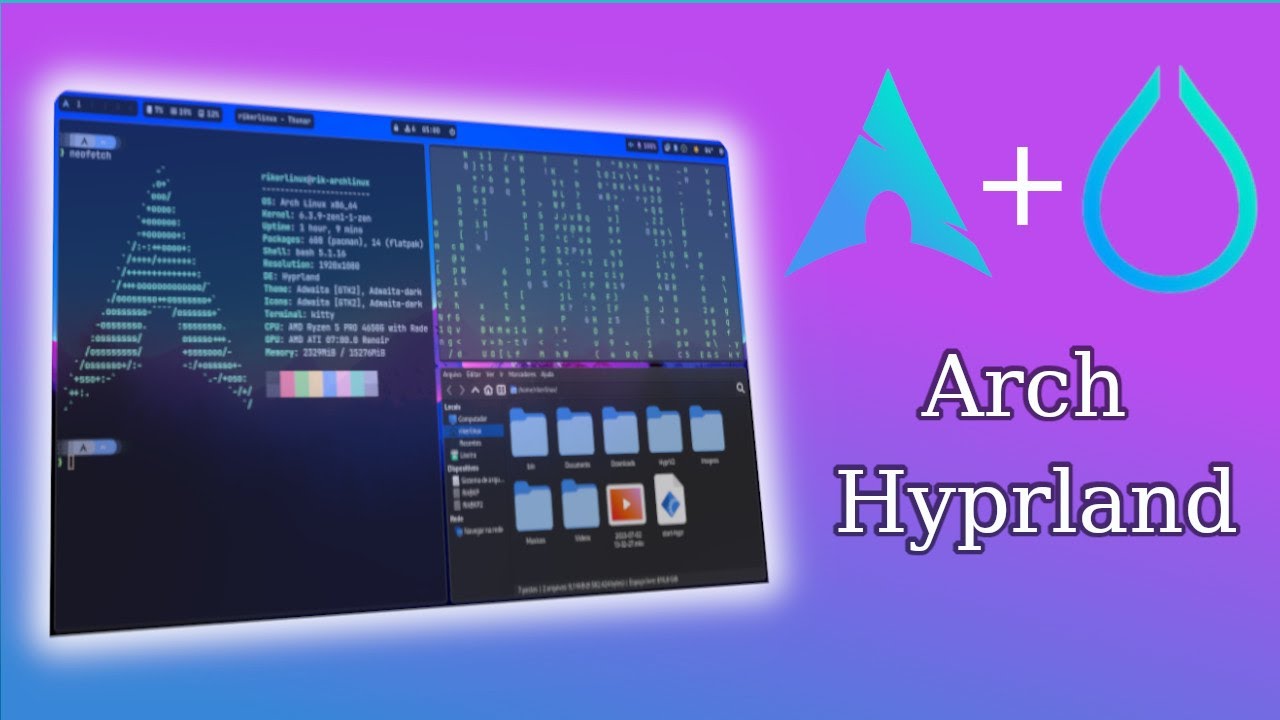

Vídeo explicando como é o workflow do hyprland:
