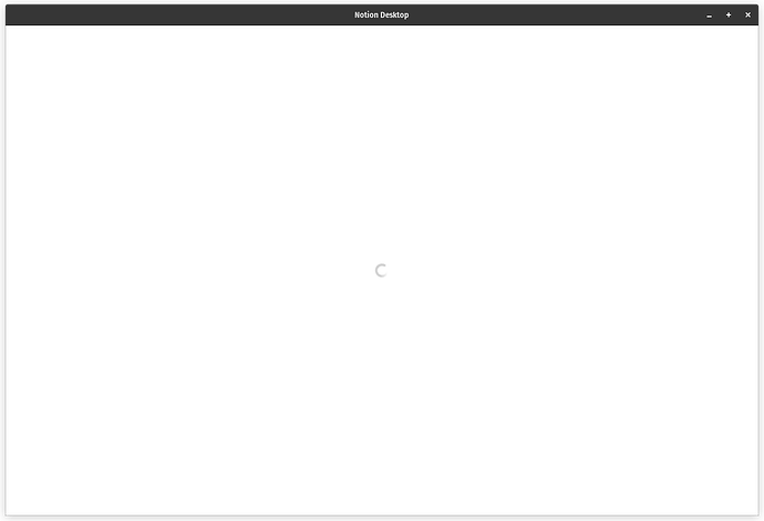

Deu erro comigo, ao tentar abrir o notion, ele não conclui fica carregando sempre.
Para mim deu o mesmo problema, por favor ajudem a gente :pray:

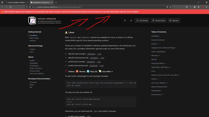

O app nao esta funcionando olha o aviso no site
reforcando o q o @JG22 ja mostrou
eu instalei, quando abro ele fica em um tela branca
Isso tá claro no site do projeto. Tem um bug devido a uma mudança no código fonte do Notion que quebrou o projeto Notion Enhanced/Notion Enhanced.
