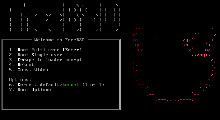

Aperte Enter
para entrar no instalador ou espere oito segundo para entrar automaticamente.

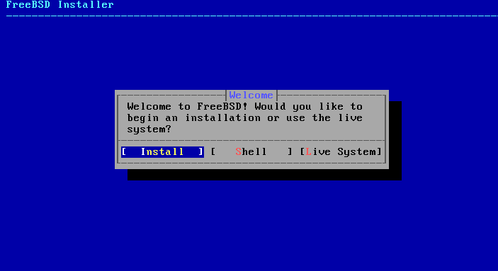

Entrando no instalador você vai ter 3 opções, Install, Shell, Live System, de Enter
na de install para fazer a instalação de maneira simples.

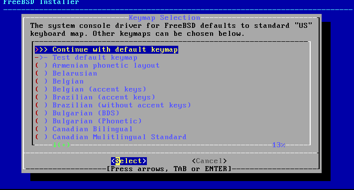

Selecione o seu layout de teclado.

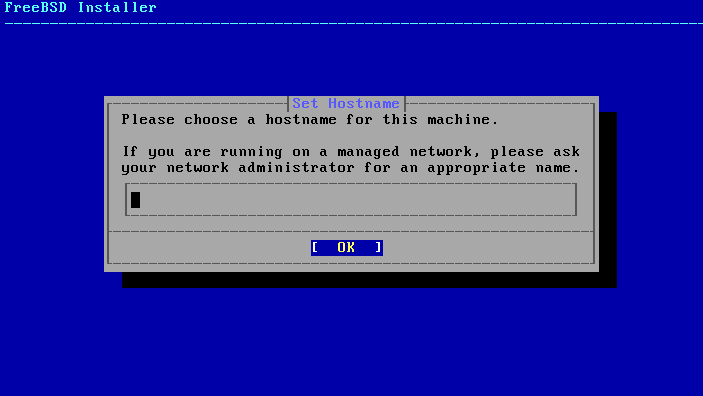

Defina o nome da sua máquina.

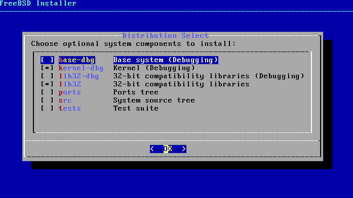

Nessa parte você vai selecionar os componentes, eu em uma instalação comum seleciono tudo mas se tiver em uma máquina virtual pode deixar como está.

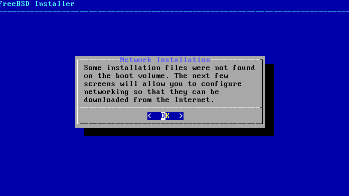

Nessa parte da instalação você vai definir a rede, tome cuidado nessa opções porque se selecionar algo errado pode fazer a rede não funcionar de forma correta.

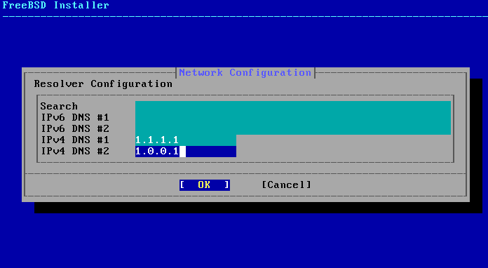

Coloque seu DNS favorito pode ser o 8.8.8.8 e 8.8.4.4 da Google.

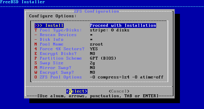

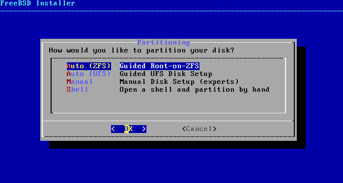

Selecione seu sistema de arquivos, eu gosto do ZFS mas pode usar o UFS que são similares.
Nessa parte você pode dar só um Enter
mas você pode encriptar o disco que é algo recomendavel.

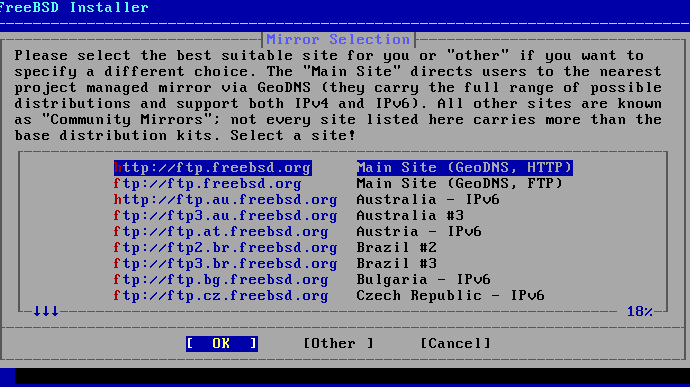

Selecione seu mirror, eu recomendo o http://ftp.freebsd.org mas tem mirros em vários locais do mundo.

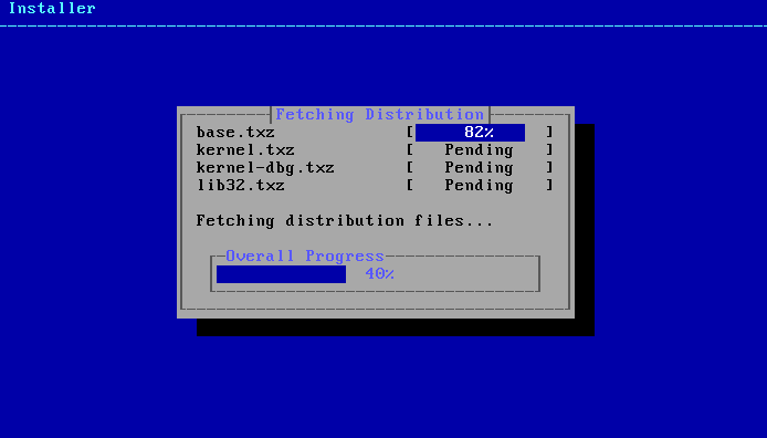

Agora seu sistema está sendo instalado, sente e relaxe isso não deve demorar muito tempo, em torno de 3 a 4 minutos.

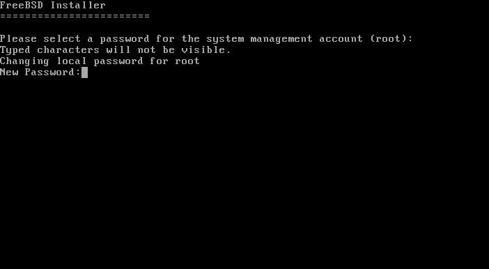

Coloque uma senha de root para usar comandos que precisão de privilégios de root.

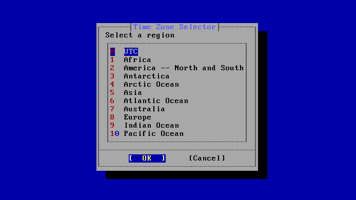

Selecione sua região.

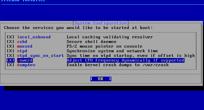

Habilite alguns recursos, leia a descrição para ver o que cada um faz.

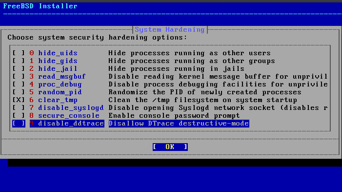

Configurações de segurança, leia descrição algumas delas podem ser útil em servidores.

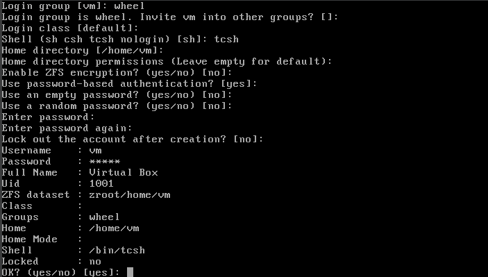

Nessa parte você vai criar o usuário, coloque o usuário no grupo Wheel para usar o doas
que é o “sudo do FreeBSD” e coloque o Shell para tcsh
para ter suporte a setas e Ctrl
+ L
para limpar.

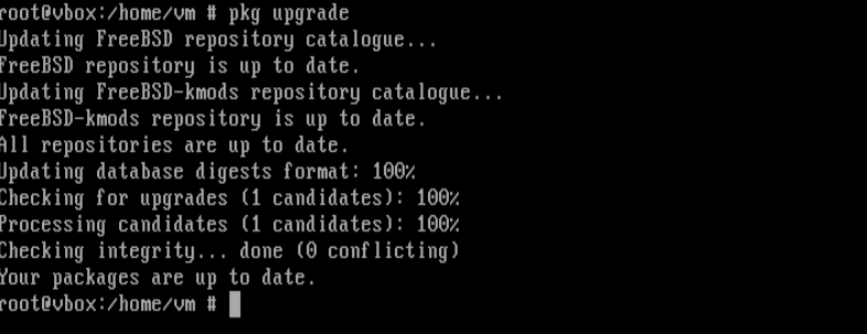

Rode o pkg upgrade
para atualizar os pacotes.

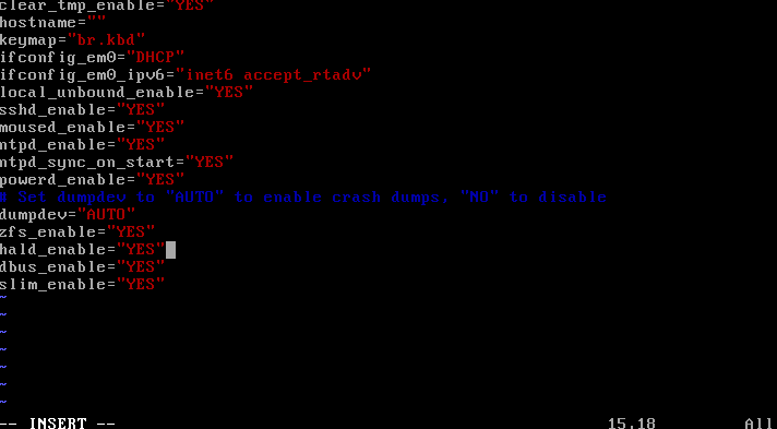

Para habilitar o Hald, DBUS e Slim coloque no arquivo /etc/rc.conf
as seguintes linhas:
hald_enable="YES"
dbus_enable="YES"
slim_enable="YES"

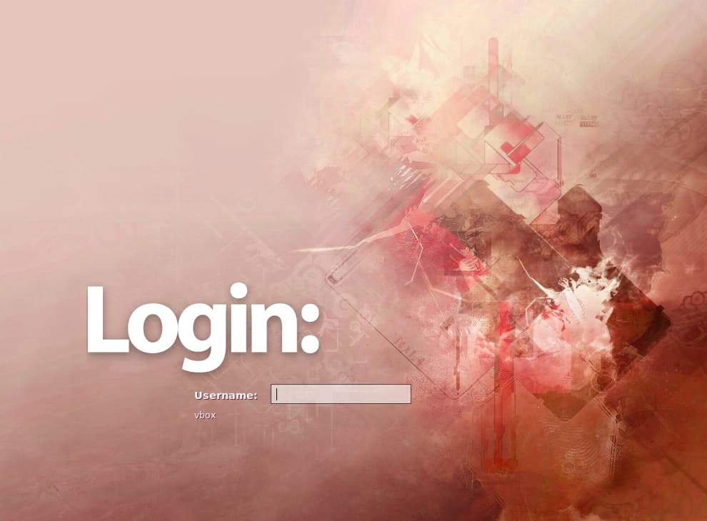

Após ter reniciado sua máquina deve parecer a tela de login do Slim, insira seu nome de usuário COMUM evite usar root e coloque a senha.

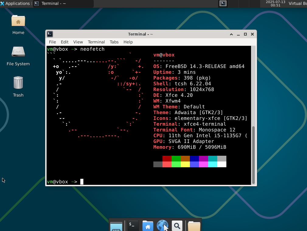

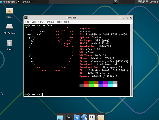

Se parecer a tela do XFCE indica que você fez instalação corretamente! agora só falta alguns ajuste para o sistema ficar “filé mignon”

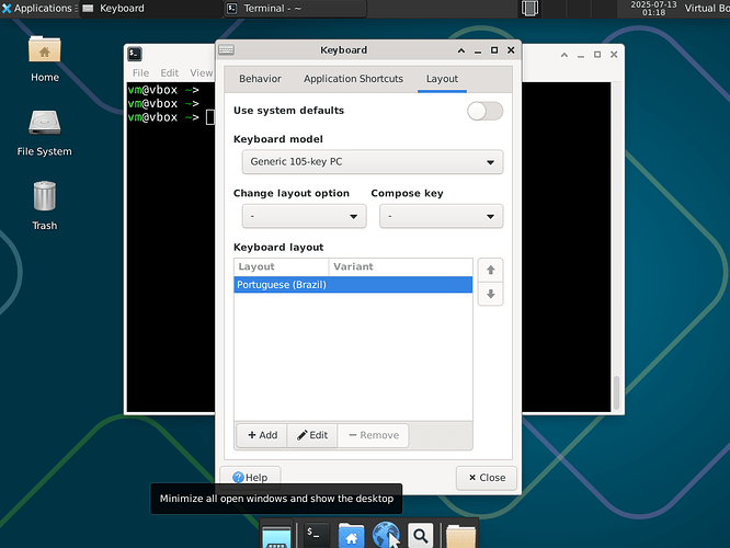

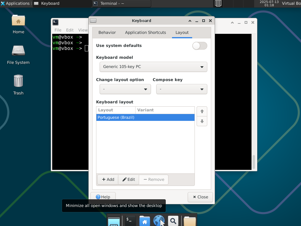

Se quiser trocar o layout do teclado abra o app de keyboard do XFCE e vai na aba Layout.
