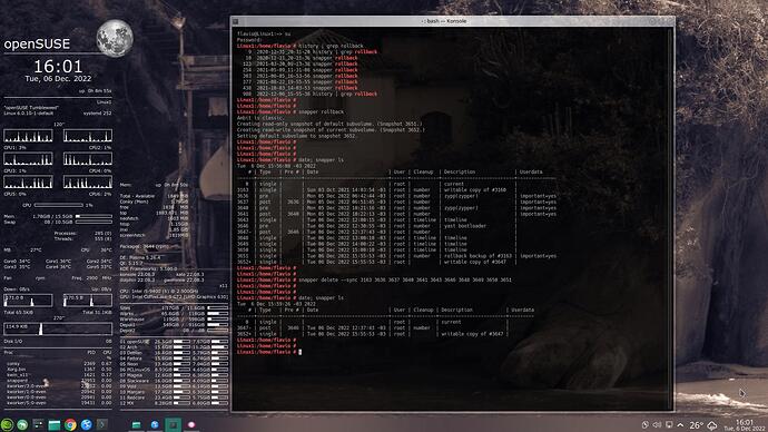

Minha partição BtrFS do openSUSE também é de 50 GiB. – Limitei o número de snapshots ao mínimo, mas mesmo assim, prefiro deletar alguns manualmente.
Na última Terça-feira, deletei 6 snapshots, e o espaço ocupado em disco caiu de 32,8 GiB para 28,4 GiB:
Para diminuir mais um pouco, entrei em um snapshot mais recente, fiz um rollback, testei se estava tudo Ok, e deletei todos os snapshots anteriores – caiu para 26,5 GiB:

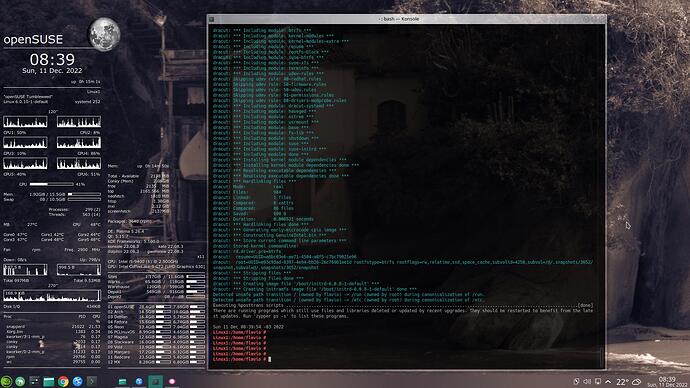

No Domingo, fiz a atualização e voltou a ocupar 28,4 GiB:
