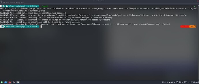

Testei aqui com o openJDK11 e realmente o mal amado não funcionou. Mesmo eu setando o caminho do JDK no gephi.conf.
Pois, deu esse erro nas primeiras tentativas, o bichinho é chato mesmo.
Seguindo tutorial deste nobre:
Consegui instalar a versão 8, até mesmo consegui listá-la no terminal, mas quando coloco os seguintes comandos, o bicho não carrega:
vitor@vitor-vasconcelos:~$ cd Transferências/gephi-0.9.2/
vitor@vitor-vasconcelos:~/Transferências/gephi-0.9.2$ cd bin/
vitor@vitor-vasconcelos:~/Transferências/gephi-0.9.2/bin$ ls
gephi gephi64.exe gephi.exe
vitor@vitor-vasconcelos:~/Transferências/gephi-0.9.2/bin$ ./gephi
