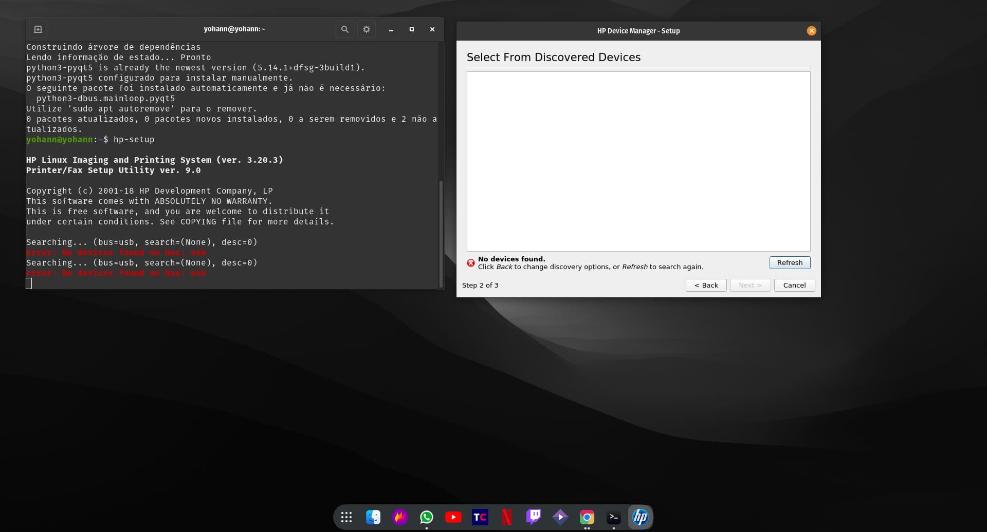

Estou tentando instalar um driver de scanner para poder digitalizar alguns documentos, o xsane não consegue achar a impressora.
É uma samsung M337x 387x 407x Series, já tentei utilizar drivers da HP mas não funcionou, como faço para instalar o driver correto ou atualizar o xsane.
Instalou o HPLIP?

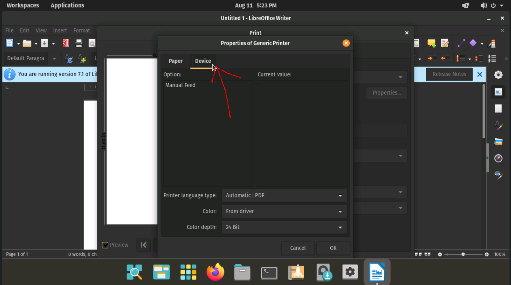

O Pop!_OS vem com uma ferramenta para facilitar a instalação de drivers de impressoras e scanners. Dá uma olhada pelo libreoffice:
Errata: você precisa ir primeiro pela configuração de impressoras e procurar seu modelo por lá → Printer Setup (Pop!_OS) - System76 Support
Instalei, contudo não obtive sucesso, a função de scan não aparece.

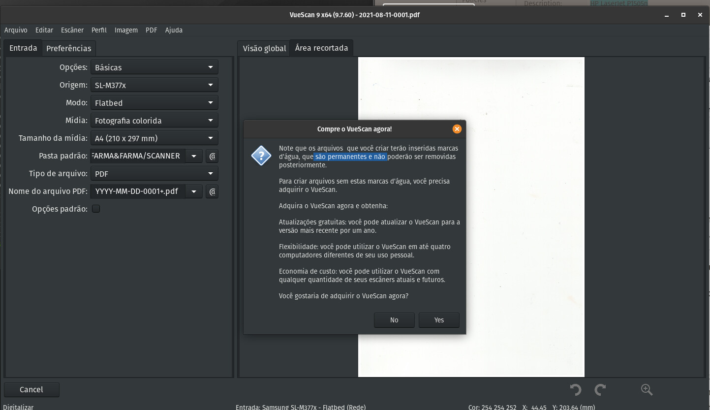

VueScan | Flathub Testa o VueScanner para isso. 99% de certeza que funcionará.
@JG22 Eu tentei usar esse, só que a versão gratuita fica com marca d’água. :frowning:
Ué… Estranho. Aqui meu Pai tem uma Epson L380 EcoTank e imprimia sem a marca d’água.

Complicado… Se for de extrema urgência, recomendo usar o VuewScan mesmo com a marca d’água. Encontrei mais uma forma de instalar o driver, vê se o Scanner pega agora: Instalador do software para impressora Samsung

Cara, se for viável, a o melhor caminho é comprar uma licença do VueScan mesmo. Tá saindo por US$ 19.95 (uns 120 Bolsonaros).
Se não for problema para o seu uso, acho mais prático ficar na versão free então. Lembre-se: existem certos cenários que não são gastar dinheiro, mas sim investimento :vulcan_salute:
