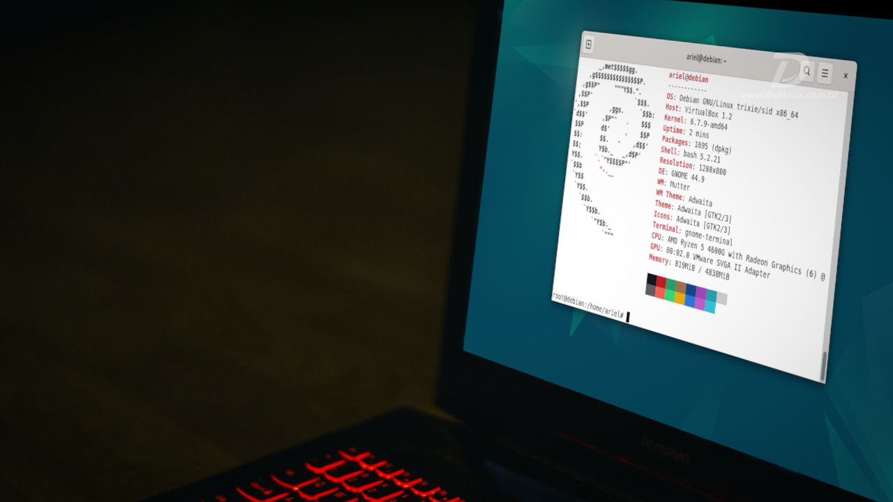

Como instalar Debian Unstable (Sid)
Para quem é destemido e quer testar as últimas novidades do mundo Linux, ensinamos a instalar o sistema que os desenvolvedores do Debian utilizam, o Debian Unstable (Sid).
