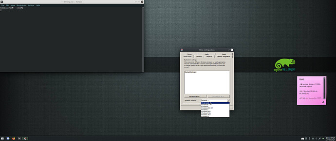

Infelizmente, não deu certo. Acho que não é possivel mesmo.
Vou pesquisar mais.
Você pode mudar o prefix do wine para ele fingir ser o Windows 10, não uma versão mais antiga…
Recomendo mais uma vez tentar usando o Crossover…
Será que um programa alternativo que rode nativamente no Linux, como esse que o @JG22 citou não seria viável?
A minha tentativa foi utilizando o Crossover, simulando o Windows 10. Será que pode ser um problema na pasta destino do programa ?
