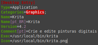

No mesmo diretório acima criei um arquivo .desktop com as seguintes informações abaixo:
[Desktop Entry]
Type=Application
Categories=Graphics;
Name=Krita
Name[pt_BR]=Krita
Version=4.2
Comment[pt]=Crie e edite pinturas digitais
Exec=/usr/local/bin/krita
Icon=/usr/local/bin/krita.png
Porém não foi criado nenhum ícone no menu!

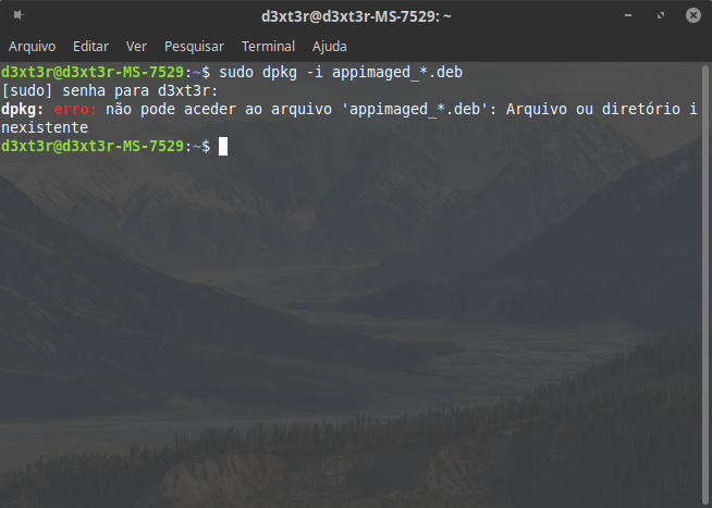

@Docmine7, seria só usar o comando “sudo dpkg -i appimaged_*.deb” no terminal?
Ou onde tem o “*” teria que usar o nome do arquivo baixado?

O correcto é deixar o caminho do ícone codificado suavemente sem extensão.

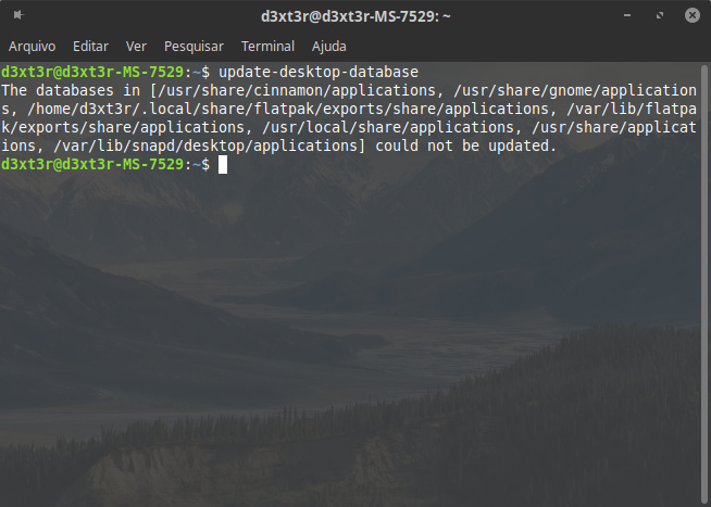

Esqueceste-te de executar o comando update-desktop-database para actualizar a lista de aplicações.

Realmente, analisando os atalhos criados pelo sistema, a linha “Icon=” contém apenas o nome da aplicação, em vez de um diretório e nome da imagem seguido da extensão. Como fazer isso?

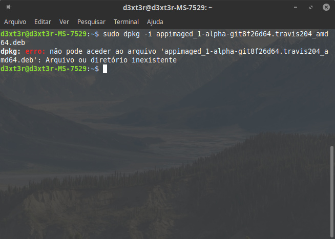

Usei o comando e nada da aplicação aparecer listada no menu.
:laughing: Não amigo você deve executar esse comando na pasta aonde está o arquivo que você baixou, esse comando é só para instalar o arquivo .deb você pode instalar graficamente pelo gdebi também
Pela interface gráfica é só dar dois cliques no arquivo .deb e escolher a opção de instalar (ele vai pedir a sua senha então é só digitar a sua senha e esperar a instalação)

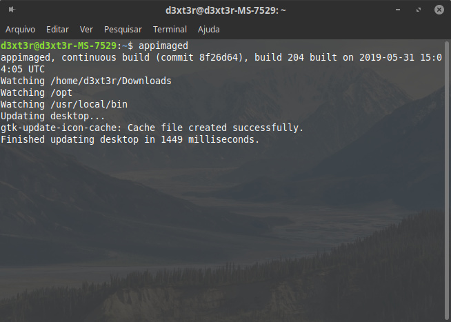

Fiz isso, não foi criado nenhuma entrada no menu para a aplicação “Appimaged”, digitei no terminal o nome appimaged na tentativa de abrir a aplicação, porém parece que rodou em segundo plano, a aplicação possui interface gráfica?
O único modo de executar é pelo terminal, para que dessa forma seja criada entradas no menu, para aplicações AppImage baixadas?
Toda vez que eu baixar uma nova aplicação em AppImage, terei que abrir o terminal e executar o comando appimaged ou será criado uma entrada no menu de forma automática?
Depois de executado o comando appimaged, foi criado a entrada da aplicação Krita no menu com seu respectivo ícone!
Appimaged ele não tem interface. Alem de exibir as aplicações no menu ele define como padrão para os arquivos salvos do krita por exemplo

Você instala uma vez só, aqueles comandos que você executou são para fazer o appimaged funcionar, agora ele faz a integração automaticamente sem precisar do terminal.
Ele fica “observando” pastas como a Download para ver se tem novos appimages
@Docmine7, agora ficou claro como é o funcionamento do AppImaged , obrigado!
