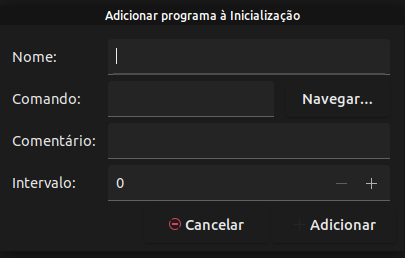

E no Ubuntu MATE? Alguém sabe como faz? Pq o aplicativo de inicialização é fácil de achar, o difícil pra mim é saber onde fica o programa pra fazer ele entrar na fila de inicialização do sistema…image image
Também queria saber como colocar uma partição na inicialização, sempre uso uma NTFS que divido com o W10 e ia ser legal ela iniciar montada sempre

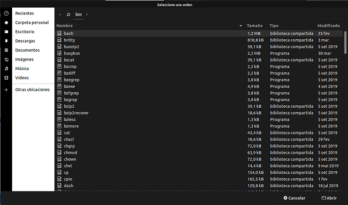

@Rodrigo_Chile é só clicar em navegar. Por padrão ele abre a pasta /bin (se não abrir ela, é só procurar ela na raiz). Digite o nome da aplicação que quer, marca ela e clica em “ok”. Depois é só colocar o nome e, se quiser, um comentário, se for o xfce no lugar do comentário estará o campo descrição, mas é a mesma coisa, só muda o nome. Lembre de deixar a caixa marcada e pronto. Se fizer tudo certo, no próximo boot já será iniciado a aplicação que você escolheu.
Se quiser que uma partição monte automaticamente, terá que adicioná-la ao fstab. Veja se esses dois posts te ajudam:
https://diolinux.com.br/2019/09/como-iniciar-uma-particao-ntfs-no-linux

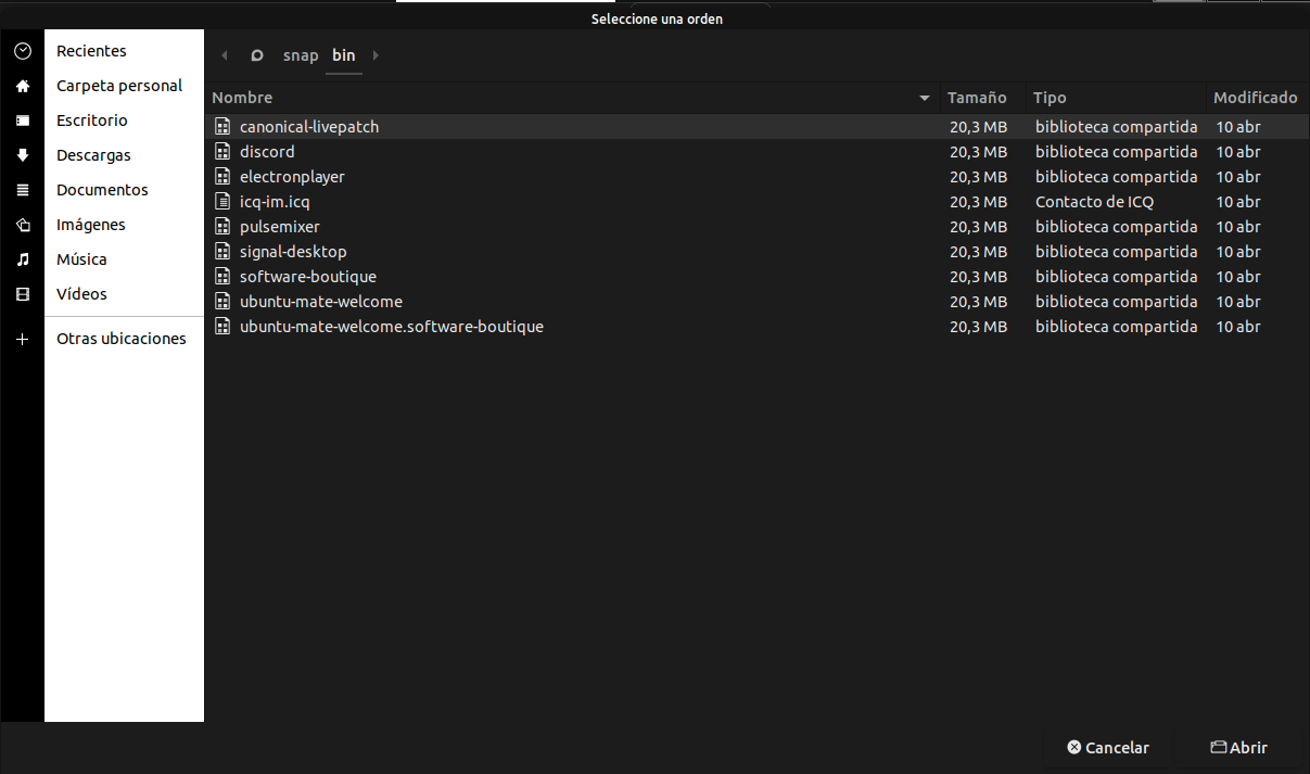

Mesmo se for um Snap? Pq eu olhei na pasta bin e achei quase nada de programas… a maioria são bibliotecas
Eu queria mesmo era deixar o Signal rodando desde o início, e ele é Snap. Aí eu o achei na pasta snap/bin, mas tenho dúvidas se é ele mesmo
O Signal iniciou de boas, deu certo… já a partição não, tentei pelo Discos e não foi. Vou tentar dps pelo Fstab e digo o que rolou
EDIT: Deu tudo certim! A cada dia amo mais o meu MATE… cronometrei aqui, 3 minutos pra dar boot num HD normal (não um SSD), mais um minuto pra carregar o sistema com Telegram e Franz (cliente Whatsapp) na bandeja do sistema, mais o Signal… bão demais!
