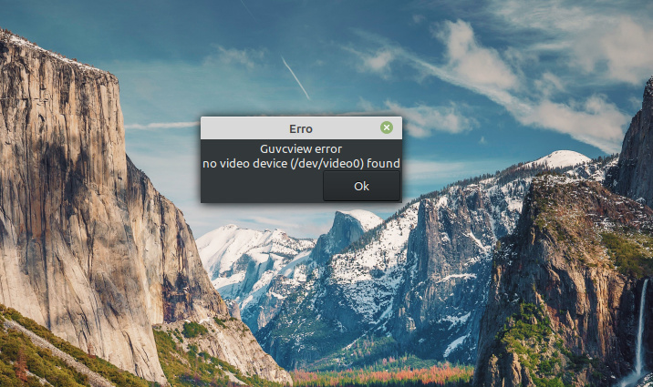

No aplicativo guvcview instalou, mas quando abro aparece a imagem abaixo:
Captura de tela de 2020-06-05 03-59-32
Olá pessoal,
Então quando fui abrir o programa que o @GabrielIssao comentou , deu isso, como poderia resolver?
Desde já agradeço!

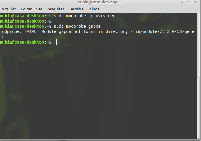

tente
sudo modprobe -r uvcvideo
e depois
sudo modprobe gspca
e veja se a webcam é detectada
Captura de tela de 2020-06-06 21-59-24
O que quer dizer?? Não entendi resultado.
