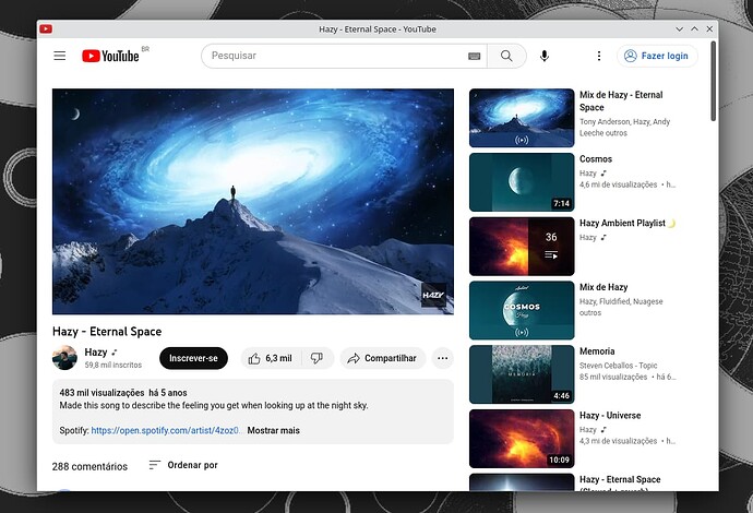

Bom, descobri uma forma super simples de fazer isso: Utilizando uma ferramenta chamada Nativefier.
Vou deixar aqui a solução para quem mais precisar. Os passos que eu executei foram:
  1. Instalar o pacote npm no meu Debian: sudo apt install npm
  2. Instalar o Nativefier: sudo npm install nativefier -g
  3. Usar o Nativefier para converter o site em app. Um exemplo com o YouTube:
nativefier -p linux -a x64 https://youtube.com --tray
Utilizei a opção --tray para ter um ícone na tray do sistema e ter o efeito de manter o app rodando em segundo plano ao fechar a janela. É possível fechar completamente o app ao clicar com o botão direito nesse ícone e em “Quit”
Screenshot_20230319_101638
O único problema que eu tive foi que eu não consegui logar com a conta do Google no YouTube. Aparece uma mensagem dizendo que o navegador não é seguro. Deve ter uma forma de resolver isso. Mas pra mim isso não é um problema, pois usei o YouTube aqui apenas como um exemplo. Funcionou perfeitamente com o site que eu realmente precisava converter em WebApp.

Já encontrei uma solução para isso, usando a opção --internal-urls ".*?\.google\.*?" no comando. Não foi preciso diminuir a política de segurança da conta do Google. E como eu disse, usei o YouTube apenas como exemplo, o site que eu preciso não precisa logar na conta do Google.
