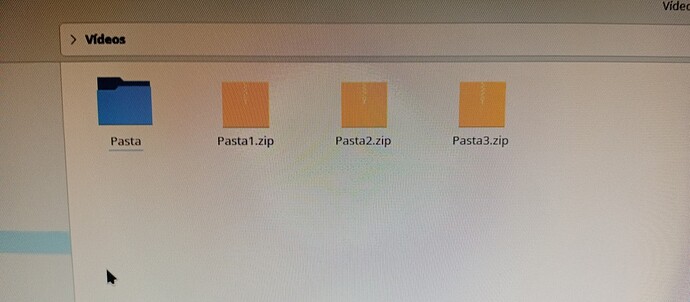

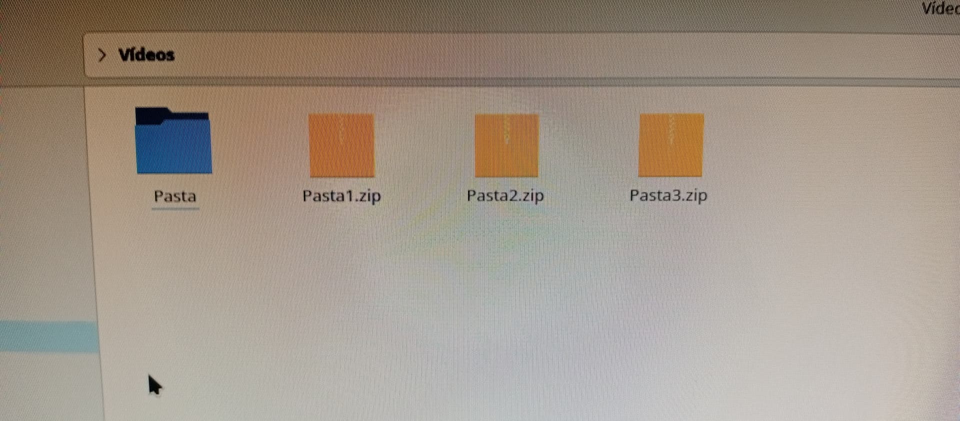

Veja está imagem para entender melhor o que digo, quero que quando o arquivo seja extraído, ele fique assim:

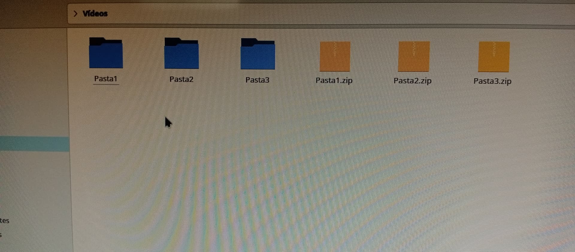

Ao invés de ficar assim:

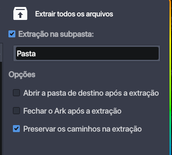

Entendi, mexendo nas configurações do outro plugin que utilizo (7zip), também não consegui reproduzir esse comportamento que você gostaria, o melhor que consegui foi:
Menu de contexto > Extrair > Extrair para…
E, na janela do Ark, marcar a opção “Extração na Supbasta”.
Possivelmente, dentro do Ark, haja alguma configuração para essa opção estar marcada por padrão ou atalho de teclado, infelizmente, não sou muito familiarizado com essas opções.
