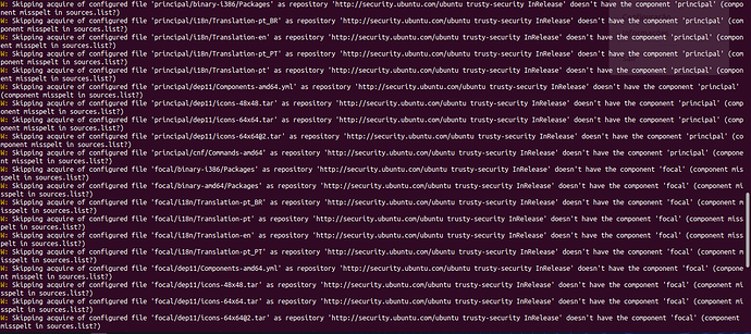

Estou com um problema com pacotes padrões do ubuntu, após eu remover o pacote libunity9 vários pacotes foram quebrados toda vez que eu tento, dar sudo apt install ubuntu-desktop dá o seguinte erro,
queria saber se isso pode ser resolvido obg.

Mais para cima é só a busca de atualizações nos repositórios
isso parece problema nos mirrors (nada de errado no seu computador), tenta mexer com isso amanhã pra ver.

realmente, o negócio é esperar que a canonical (ou a comunidade do ubuntu, não sei) arrume os repositórios
tenta daqui umas horas, ou amanhã
