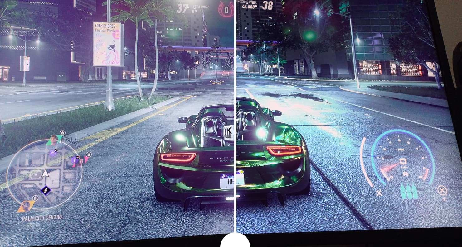

Existem muitos casos onde HDR pode ser utilizado como edição de imagem/vídeo, jogos, filmes etc. Fiz alguns testes e soube que programas como Firefox e MPV já suportam, mas em games pode ser um pouco complicado se não usar toda a stack da Valve (ou eu não descobri ainda como fazer).
Atualmente consigo rodar o Need for speed Heat e cybepunk2077 com HDR apenas usando o DXVK_HDR=1. Das informações que encontrei foi basicamente na archwiki.

O jogo como o cyberpunk, quando hdr ativo no sistema fica um pouco pior que quando sdr, mas quando ativo o hdr no proprio jogo também, as cores ficam tão fortes e marcantes que quase “sai da tela”.

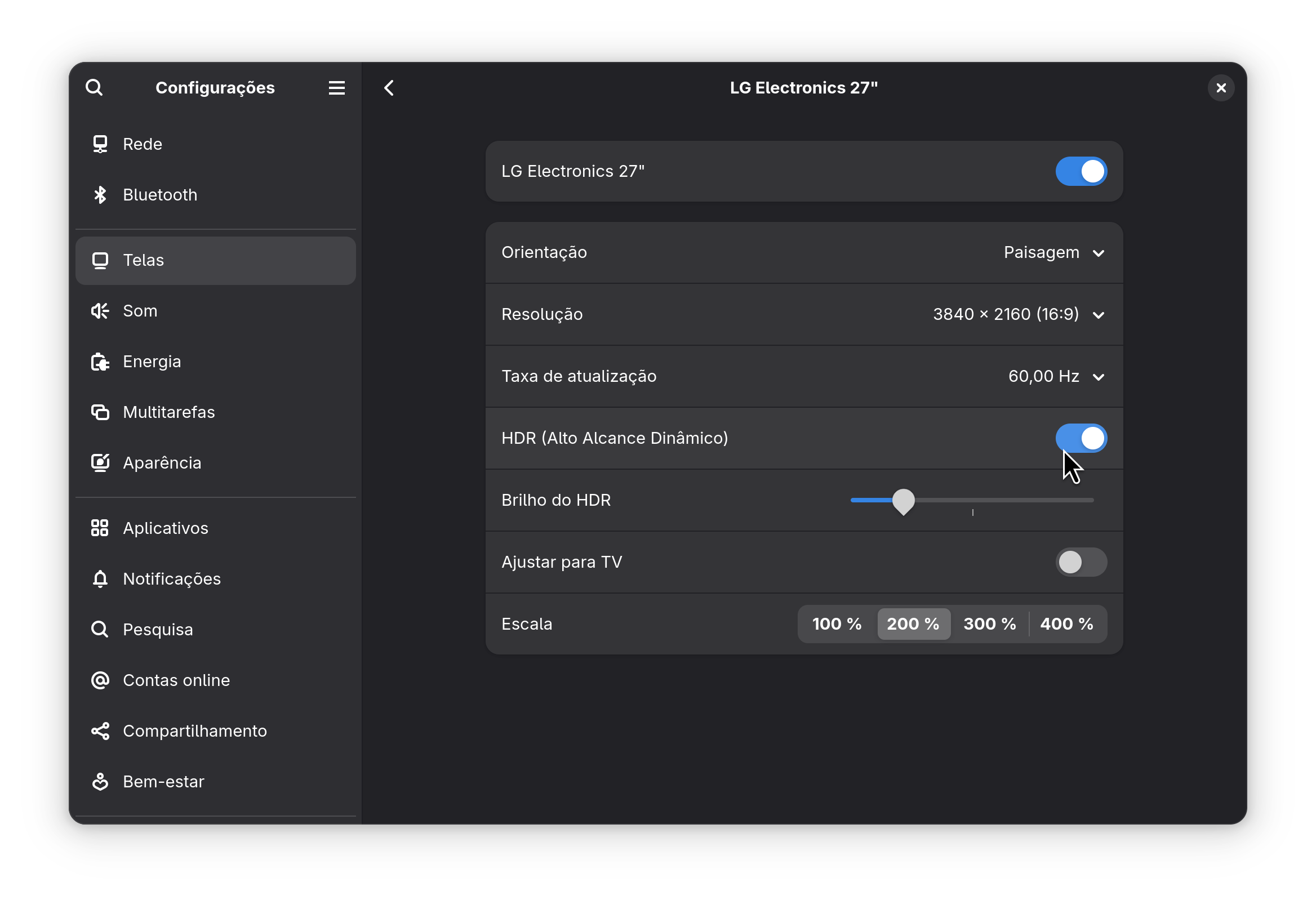

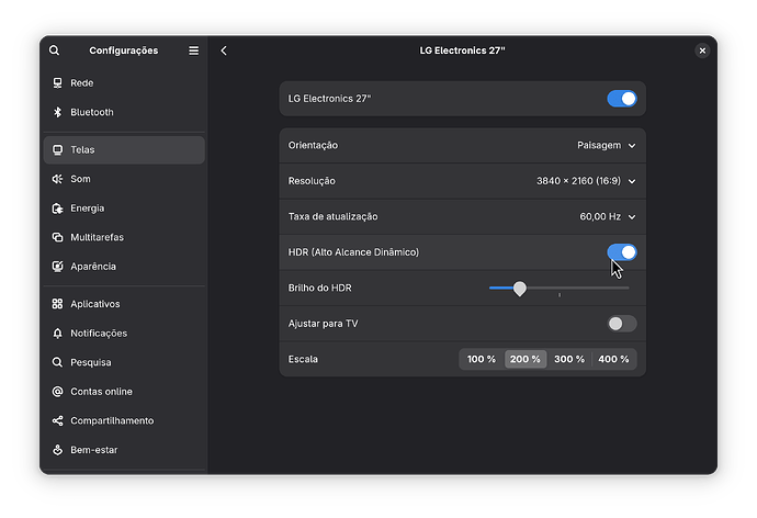

No momento não existe nenhum lugar no GNOME onde você escolhe qual é o espaço de cor do monitor?
Só o que mostrei na print

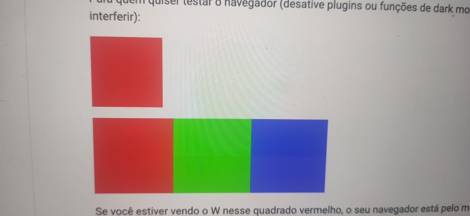

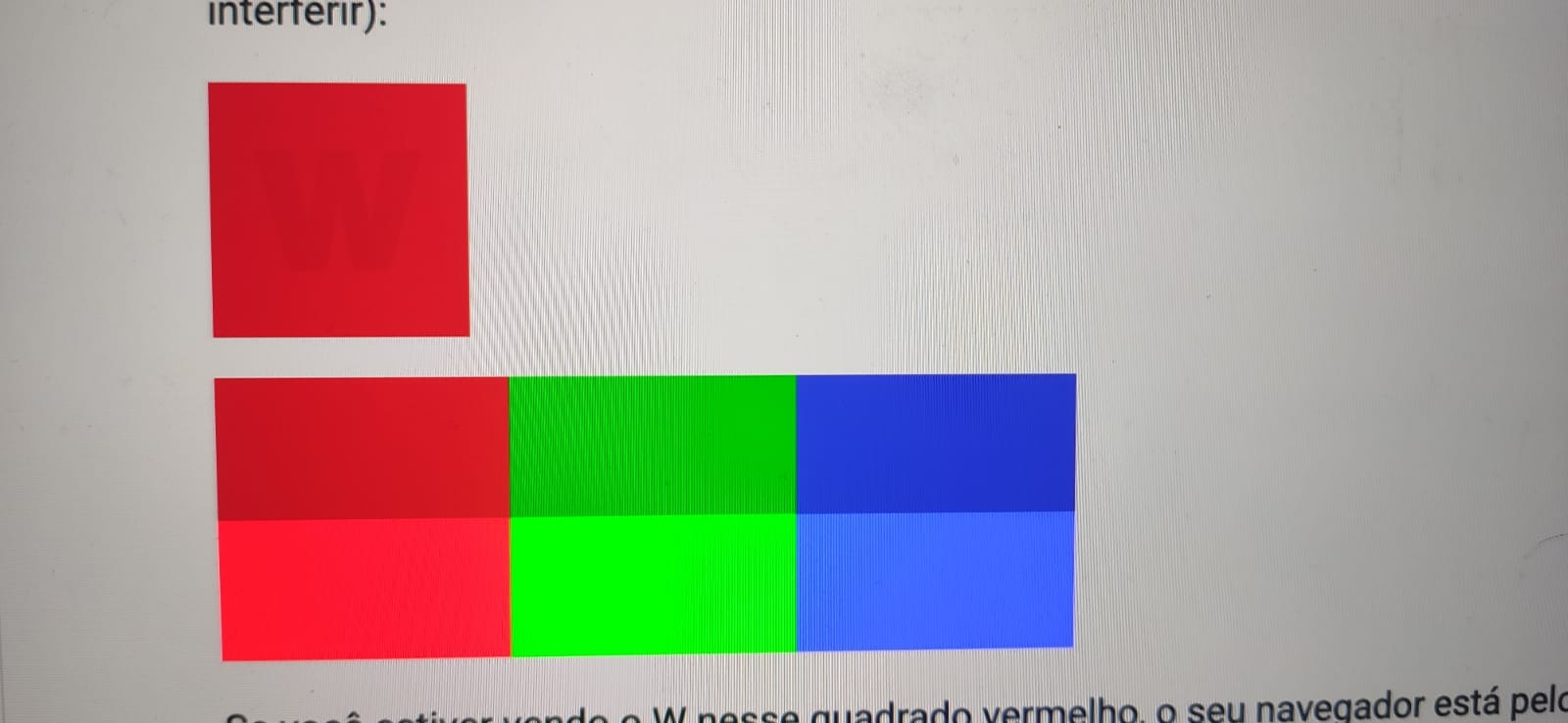

Para quem quiser testar o navegador (desative plugins ou funções de dark mode, podem interferir):
image-red-P3
Se você estiver vendo o W nesse quadrado vermelho, o seu navegador está pelo menos conseguindo comunicar para o compositor que essa imagem é wide gammut (Display P3, um espaço de cor similar ao DCI-P3);
E se seu monitor tiver de fato suporte para alto alcance dinâmico, não só um gammut amplo, você deve ver uma grande diferença de luminosidade entre a parte superior e inferior da tarjas RGB. (novamente, se o navegador estiver conseguindo comunicar os metadados da imagem ao compositor e ele estiver fazendo algo com isso)

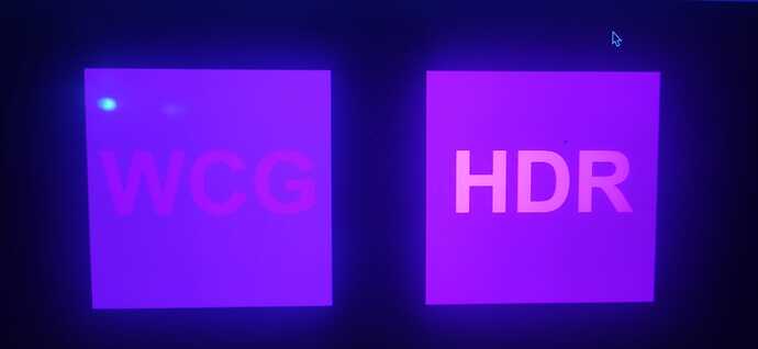

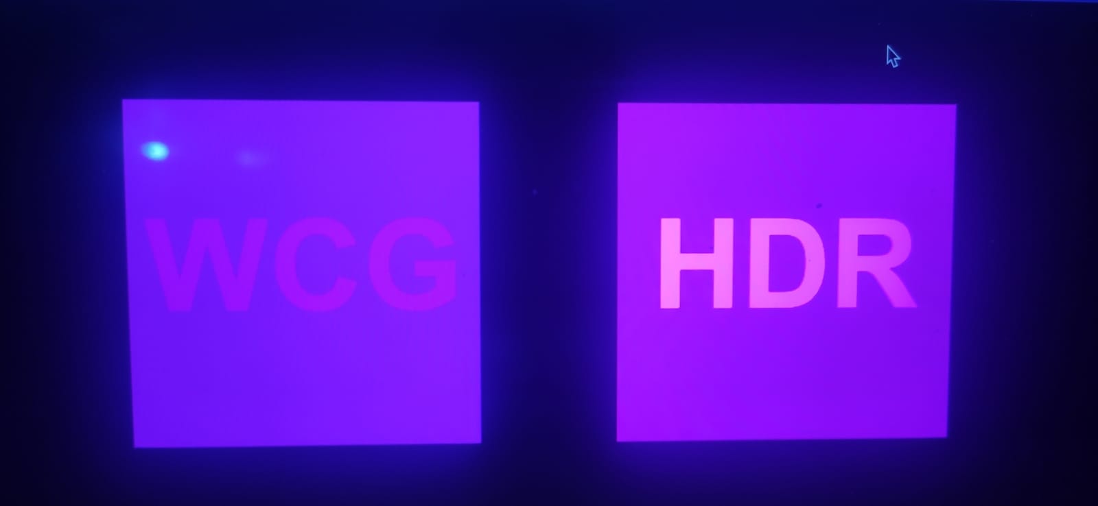

Outro teste interessante é esse:
O que deveria aparecer neste teste, piscando (novamente, uma aproximação, por ser uma foto):
Todos meus navegadores (Chrome, Zen, Firefox e Edge) falharam miseravelmente nos testes, mesmo ativando flags recomendadas e ajustando variáveis (Plasma + wayland + Nvidia).

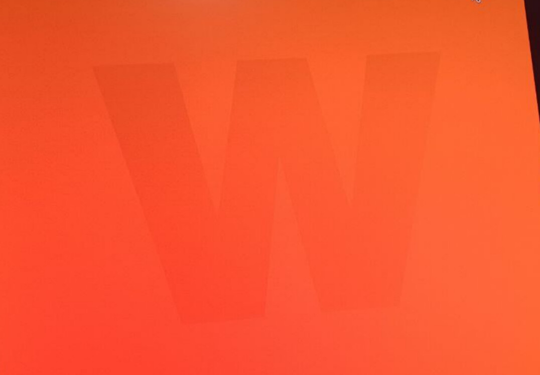

Enxergo o W, mas não pelo navegador nem o visualizador de imagens do GNOME, com MPV sim, pessoalmente ficou um pouco mais nítido que minha câmera captou, mas dá pra ver:
O TestUFO HDR fala que o firefox não é compatível e com chrome fala que ou o sistema ou navegador não é full HDR.
Bom saber, isso quer dizer que, muito provavelmente, o MPV está ao menos informando ao Wayland que o espaço de cor da superfície do vídeo é Display P3.
O objetivo é ser sutil mesmo, é normal parecer mais apagado em fotos, o objetivo desta imagem não é mostrar a distância máxima entre o espaço de cor do seu monitor e o espaço sRGB que é o padrão em SDR, é apenas detectar monitores que vão além do sRGB.
Só achei engraçado que sua câmera detectou laranja :thinking:, essa cor é para ser algo como “#FF0000”, a componente vermelha pura. Se bem que câmera de celular não da para confiar, espero que esteja vermelho ai para você no monitor.

ProtonGE 10.1 atualizou e agora suportar wayland nativamente com:
PROTON_ENABLE_WAYLAND=1
Aproveitei para testar o HDR que teve melhorias no Mesa mais recente que estava testando:
