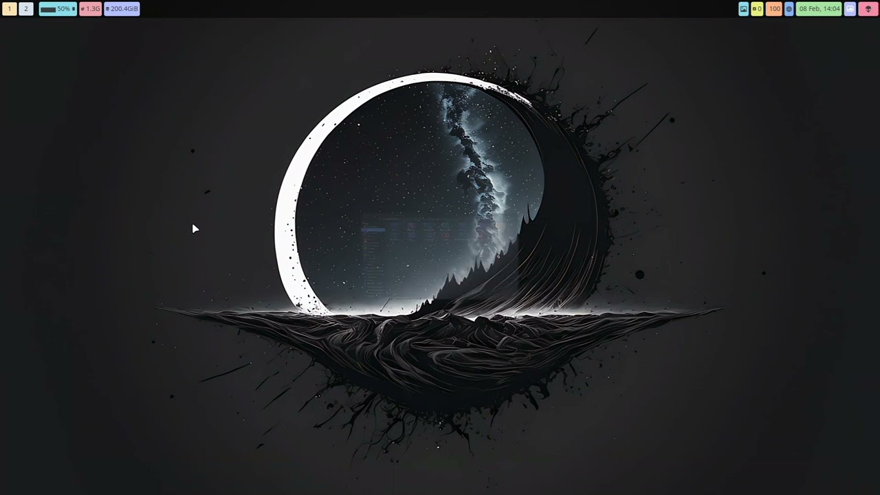

É muito comum vermos ícones na i3bar, polybar, waybar, personalização de neofetch, entre muitos outros cenários. Exemplo de ícones:
