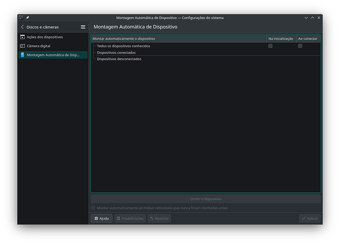

Notei no vídeo que a pasta do “OneDrive” está montada na categoria “Dispositivos” do “Dolphin”, então pensei que se eu fosse até “Configurações do sistema => Discos e câmeras => Montagem automática de dispositivos” eu enxergaria a unidade “OneDrive” , em “Dispositovos conectados” e marcaria a opção de “Na inicialização”, mas infelizmente nãoo é tão facil assim… :sob:

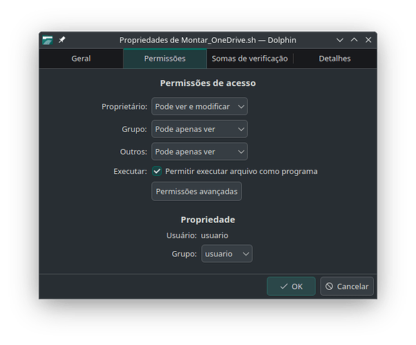

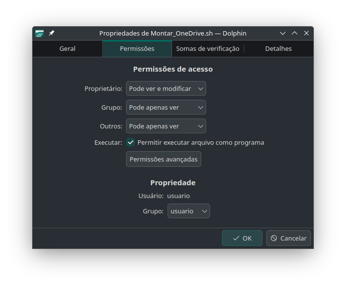

Crie um arquivo de texto com o conteúdo do script do vídeo (rclone ...), salve-o e marque como executável nas permissões (igual você faria com um programa baixado da internet).

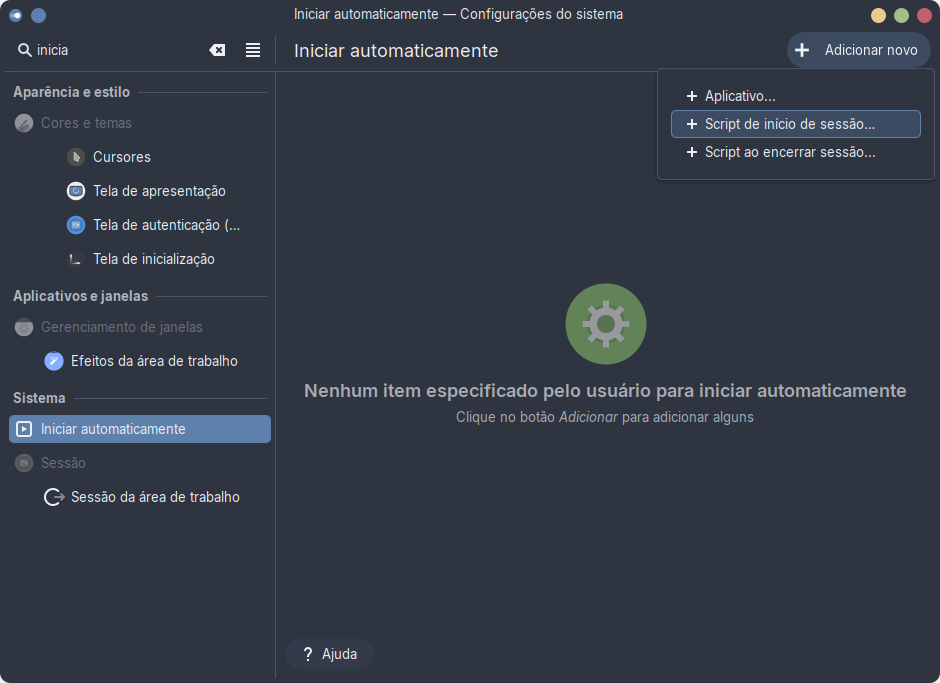

Abra as configurações do sistema, vá em “Sistema → Iniciar Automaticamente”. Clique em “Adicionar novo → Script de início de sessão”, e selecione o arquivo que você criou na etapa anterior.

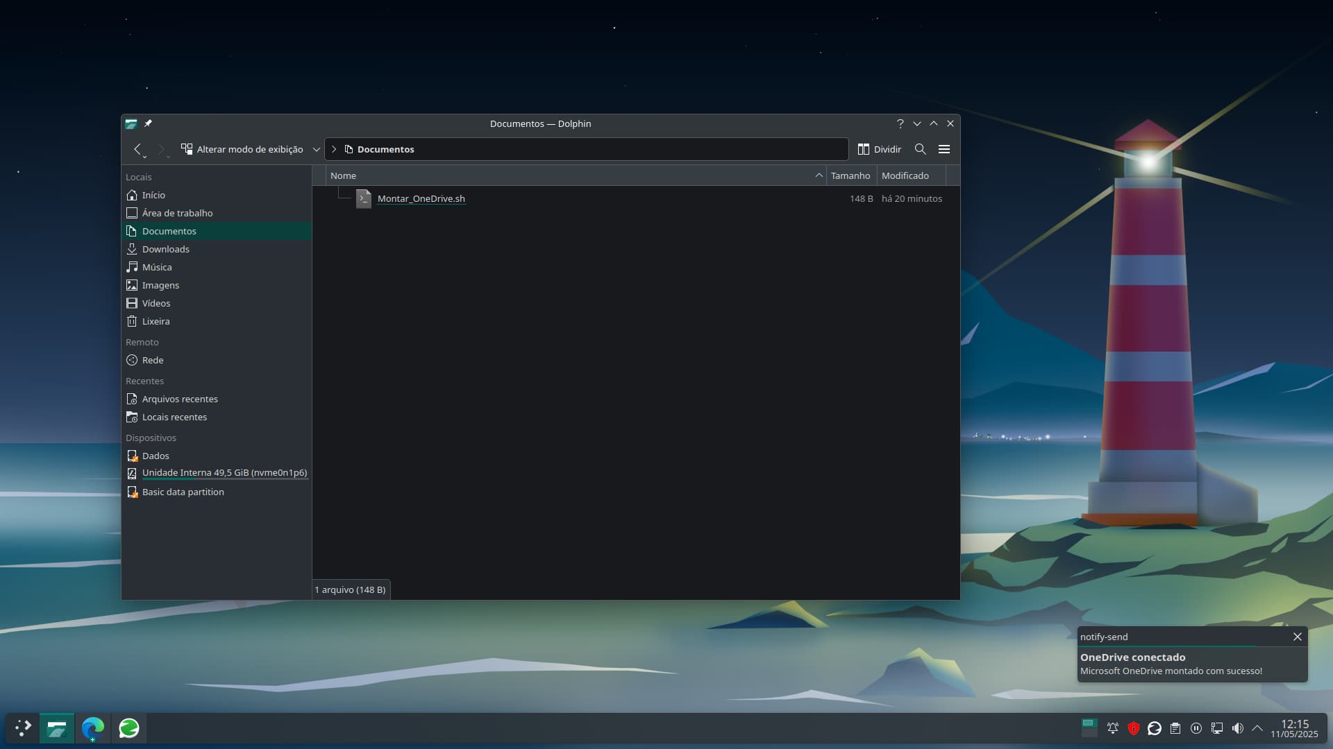

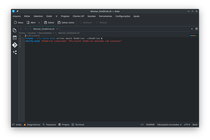

@Capezotte , ao executar o script, aparece a notificação como esperado, mas o OneDrive não é montado!
O que estou fazendo de errado?
Em termos de conteúdo e permissões do arquivo, nada, tanto que a segunda linha do script roda.
Qual a saída ao copiar e colar a linha com rclone ..., tirando o & no final, e rodar no terminal? Qual o processo que você normalmente usa para montar o OneDrive manuamente?
Do jeito que o script está montado, a mensagem de “Montado com sucesso” sai independente do real sucesso do comando, ou mesmo do comando estar instalado.
Daria para adaptar para as mensagens de erro que normalmente vão para o terminal saírem na notificação, mas são outros 500 e como fazer exatamente varia de acordo com o comportamento do programa…

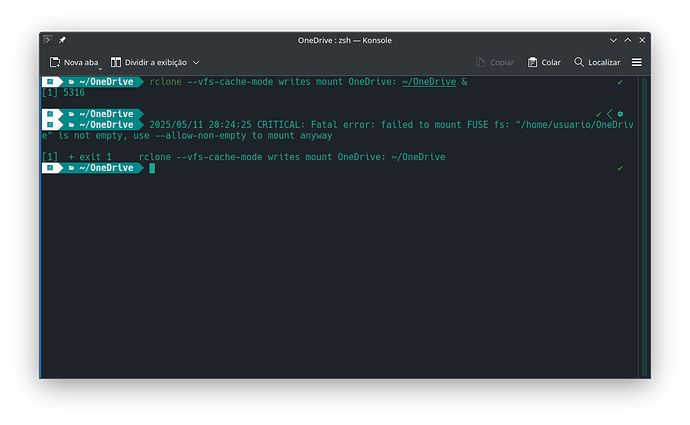

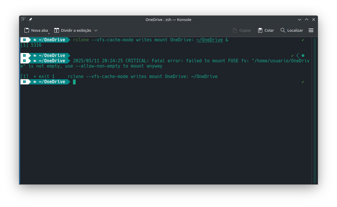

@Capezotte , por algum motivo nem colando diretamente no terminal está dando certo :sob:
Tradução da mensagem de erro:
CRÍTICO: Erro fatal: falha ao montar o sistema de arquivos FUSE: “/home/usuario/OneDrive” não está vazio, use --allow-non-empty para montar mesmo assim
Se a pasta não estiver já sincronizando, provavelmente em algum momento você colou arquivos nela sem querer. Abra a pasta, mova os arquivos para outro lugar (aperte Ctrl+H para ver os arquivos ocultos também), e rode o comando/script novamente.
Isso, ou adicione adicione --allow-non-empty depois do rclone para ignorar essa condição, porém não recomendaria fazer isso, pois você vai perder a pasta vazia como indicador de que a montagem falhou.
Dei uma lida na documentação do programa e acredito que o script poderia ficar assim:
#!/bin/sh
# Passando --daemon para o programa, em vez de usar o palavra-chave `&` do
# shell, o próprio programa vai ao fundo, no próprio tempo.
# Isso traz dois benefícios:
# 1. O script "se segura" até ter certeza de que o programa de fato existe e
#    foi executado.
# 2. Podemos usar o if/&&/|| para reagir a erros (enquanto na versão com `&` a
#    mensagem sai independente, com ou sem sucesso)
if rclone --daemon --vfs-cache-mode=writes mount OneDrive: ~/OneDrive; then
  notify-send "OneDrive conectado" "Microsoft OneDrive montado com sucesso!"
else
  notify-send "Falha ao montar OneDrive!" "Rode o comando manualmente e analise a mensagem de erro"
fi
EDIT: acrescentado um igual no script.
Ainda não mostra a mensagem de erro exata, mas pelo menos sinaliza corretamente se deu certo ou errado.

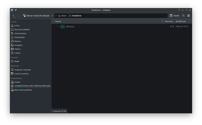

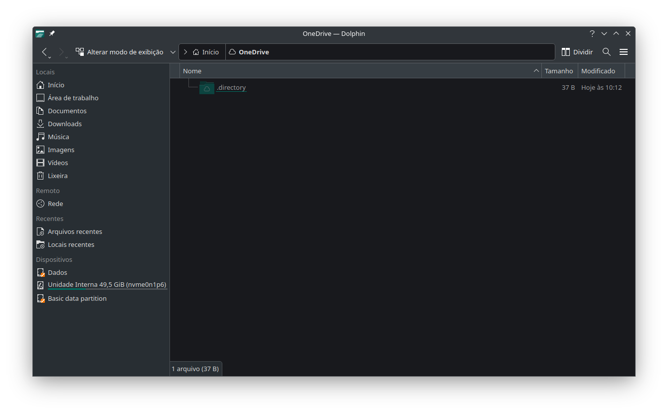

@Capezotte, você tem razão, havia um arquivo oculto e tenho quase certeza da origem desse arquivo, como alterei o ícone da pasta, para o ícone de uma pasta com nuvem, deve ter criado esse arquivo, pois foi só eu remover o arquivo, que a pasta voltou para o ícone de pasta padrão, executei o script e a unidade de rede foi montada!
Será que se eu fizer o upload desse arquivo oculto para minha conta do OneDrive via web, quando eu iniciar o sistema, a unidade for montada automaticamente, esse arquivo puxado para a pasta OneDrive do PC, o ícone da pasta será alterado para o ícone de pasta com nuvem?

@Capezotte, upei o arquivo “.directory” no OneDrive via Web e infelizmente não funcionou.
Como ficaria o script ao acrescentar --allow-non-empty para ignorar o arquivo “.directory” no momento da montagem do OneDrive?
Qual a função do = que você acrescentou?
Basta colocar essa palavra logo depois de rclone. Isso vale para qualquer opção (“palavra” que começa com hífen e sinaliza para o programa mudar de comportamento).
Porém, não adiantaria. Devido à natureza da operação de montar, o .directory da pasta original (todo o conteúdo dela, na verdade) iria ficar inacessível e o Dolphin pararia de mostrar o ícone. O arquivo (e o ícone) só voltariam se você desmontasse a pasta, mas daí não daria para usar o OneDrive :stuck_out_tongue:
Achei um relato de um usuário com o mesmo problema, e os desenvolvedores do rclone não veem solução para esse problema que não envolva tornar o rclone desnecessariamente complicado.
Logo deveria ser levado aos desenvolvedores do KDE para ver o que eles acham. Concordo que é muito estranho: nos meus testes espelhando uma pasta de um lado pro outro, a pasta original tem o ícone, mas o espelho não…
