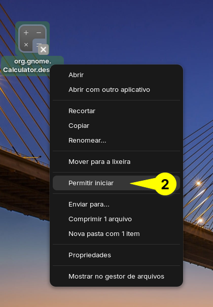

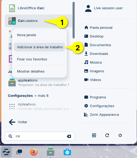

Iara, para criar um atalho na área de trabalho, há 2 caminhos:
- Você clica no ícone Z (menu iniciar);
- localiza ou pesquisa pelo programa que você deseja;
- botão direito do mouse no ícone do programa (1)
- adicionar à área de trabalho (2)

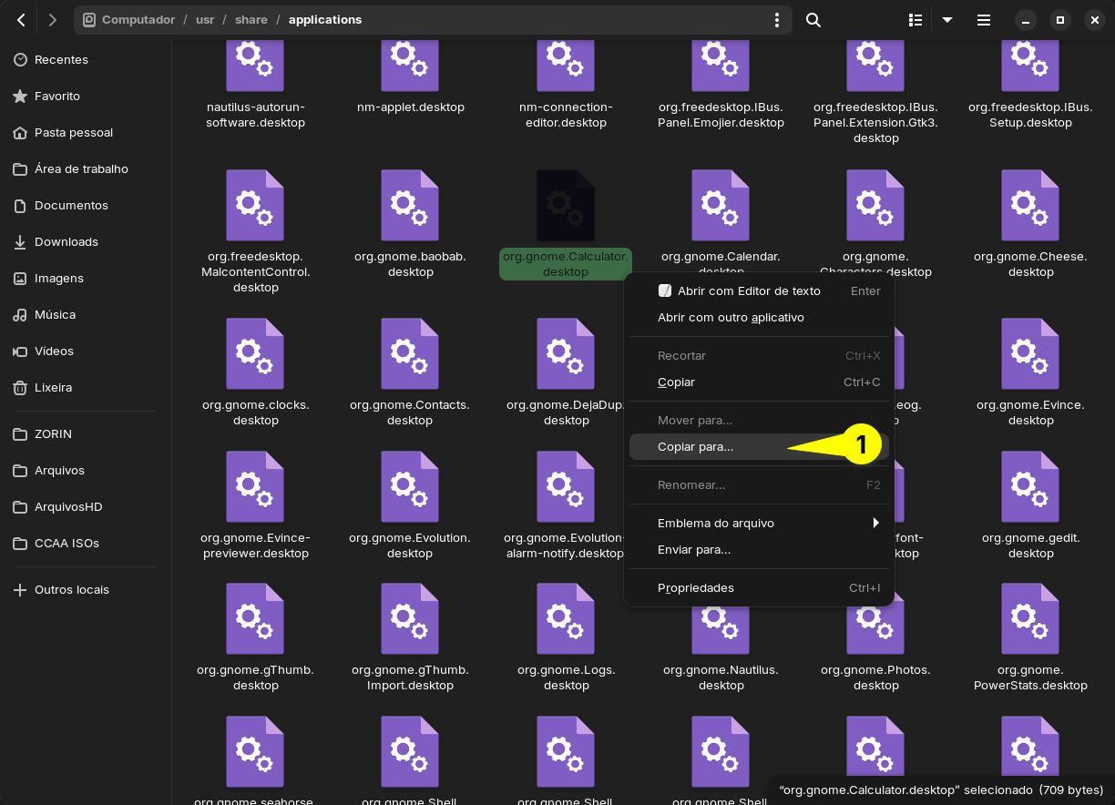

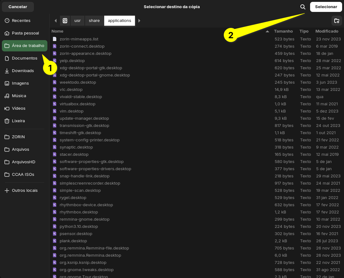

- Abra o Arquivos
- Vá em “Outros Locais” (fica na lateral esquerda)
- Computador
- usr > share > applications
- clique com o botão direito no aplicativo que você quer criar o atalho (pode usar a lupa para pesquisar pelo nome)
- “copiar para”
- Clique em “Área de Trabalho” e depois em “Selecionar”
O ícone do programa vai aparecer na área de trabalho. Basta clicar com o botão direito do mouse sobre o ícone e clicar em “Permitir iniciar”.

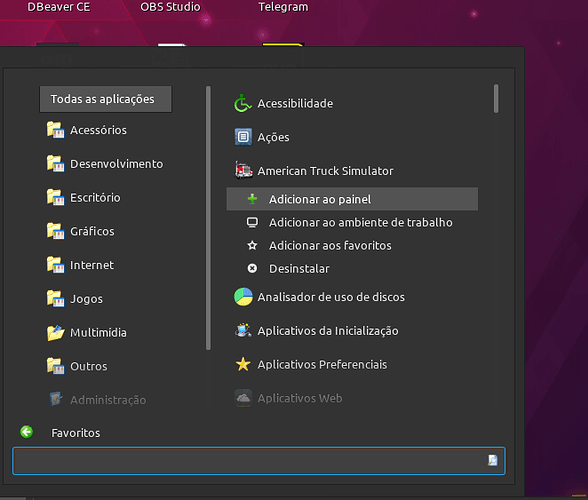

No Linux Mint clicando com o botão direito no menu você consegue escolher onde vai colocar o atalho na área dee trabalho ou fixar no painel.

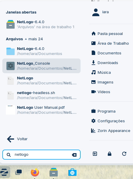

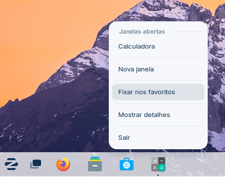

Não funcionou: veja o que aparece na barra de tarefas
Não estou mais no Linux Mint, mas no zorin.

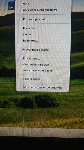

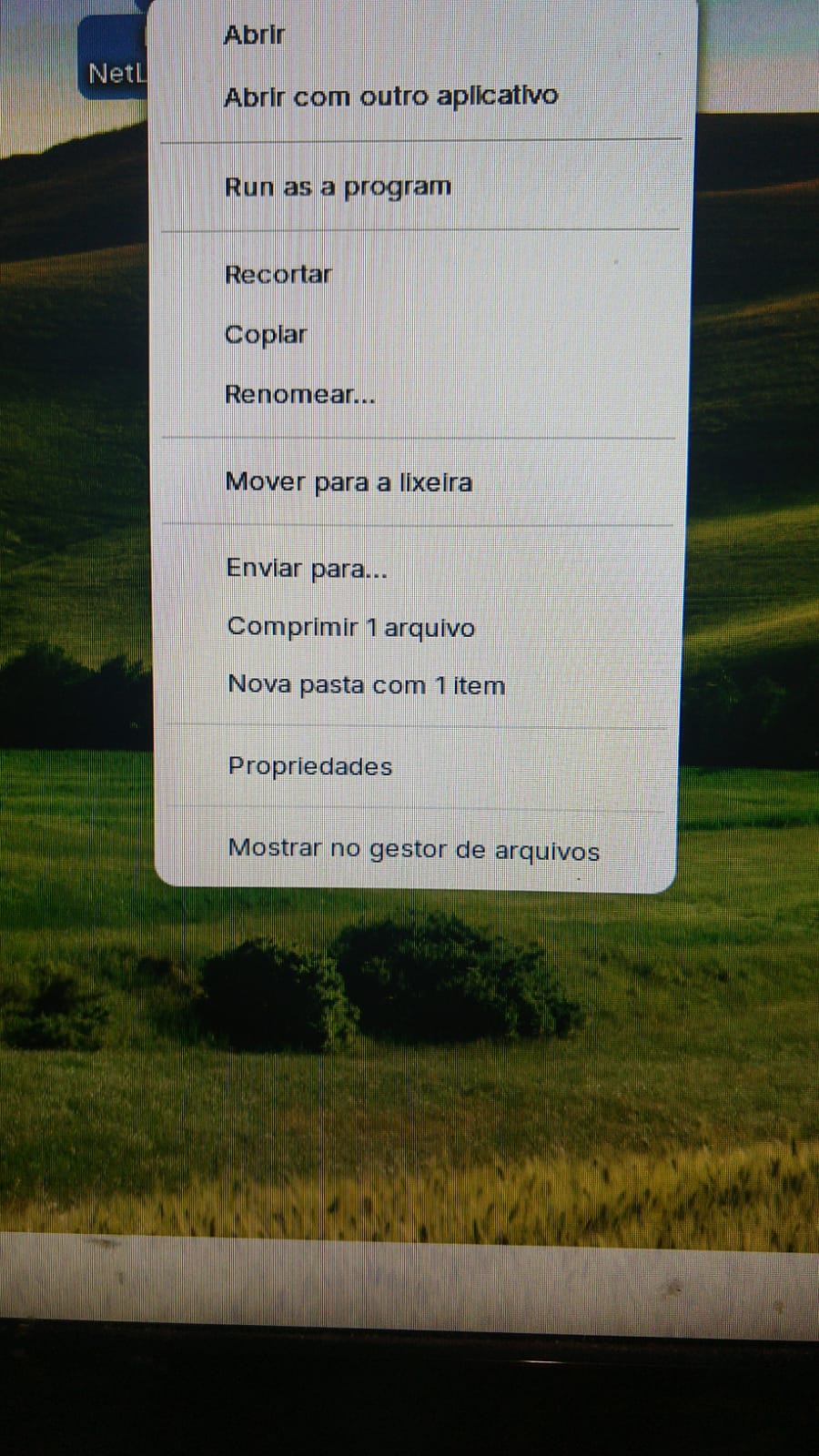

Criei o atalho e copiei para a área de trabalho. Na foto, o menu que aparece quando clico no atalho na área de trabalho.
E o atalho não abre o programa com 2 cliques. Tenho q clicar com o direito e escolher “run as program”, o que é chato.

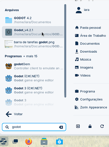

Coloquei o programa em favoritos, mas não apareceu em lugar nenhum. O que é um favorito? Até reiniciei para ver se aparecia, mas não achei em lugar nenhum
Tive que tirar foto porque quando clico com botão direito o prtscn não funciona! ![]()

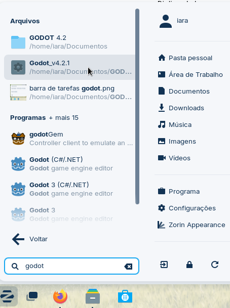

Quando faço a busca pelo menu principal, também não funcionou. Clico com botão direito e não aparece nada

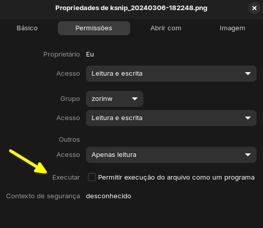

Tente o seguinte:
Botão direito do mouse sobre o ícone na área de trabalho > Propriedades > Permissões
E marque “Permitir execução do arquivo como programa”.

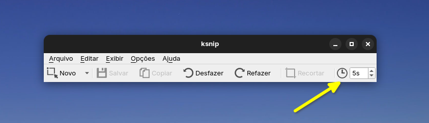

Instale um app para tirar print, como o ksnip (está disponível na loja de aplicativos) e use o temporizador.
Assim, quando você clicar em Novo, dá tempo de ir no arquivo, clicar com o botão direito para aparecer o menu.

olhei agora e já estava marcado, nos dois casos (Godot e Netlogo)
Acho que entendi. Sim, ao deixar selecionado, você está dando permissão para ser executado como programa.
