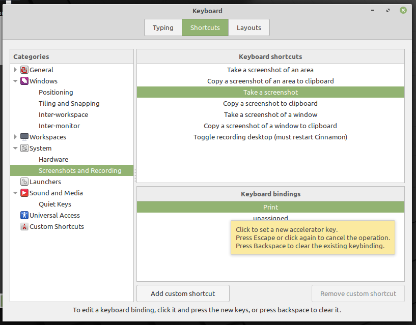

Print (só tenho o Linux Mint como LiveISO em inglês, mas espero que print faça sentido):
Daí é adicionar, selecionar o nome que você escolheu no menu, e pegar um atalho.
Lembre-se de remover o atalho já existente para a ferramenta do print “oficial” do sistema, indo nessa tela (Sistema → Capturas de tela e gravação → Tirar uma captura de tela → apertando backspace no atalho “Print” original).
