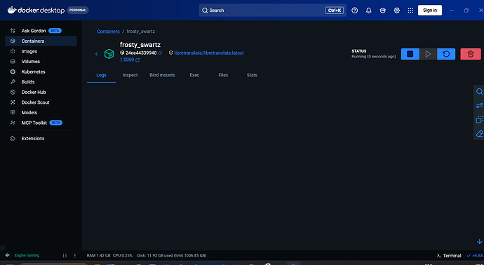

consegui instalar o docker desktop,
baixei o LibreTranslate pelo sistema de pesquisa (mas quero aprender a baixar de outra forma também, tipo um arquivo do github)

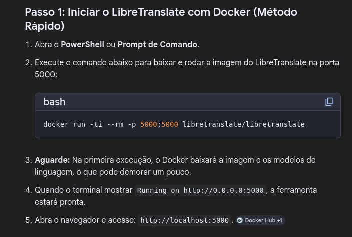

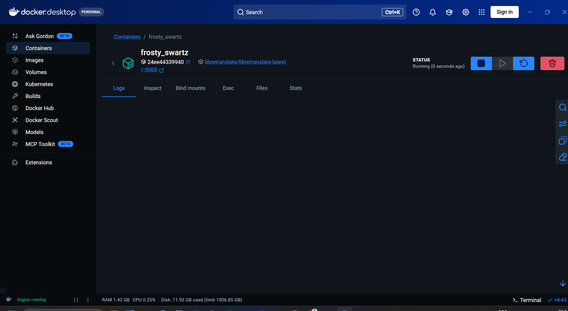

tentei rodar a imagem, mas não deu certo (mesmo eu colocando como porta 5000 para não dar conflito com a porta 0, só acho que sei isso porque perguntei para o gemini sobre o assunto)

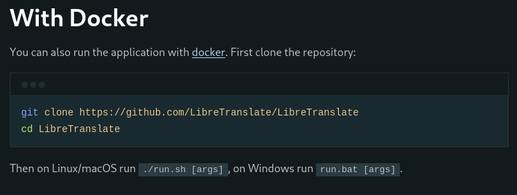

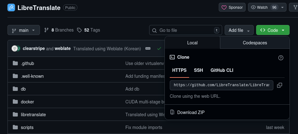

Baixe ou clone o repositório
Entre na pasta LibreTranslate

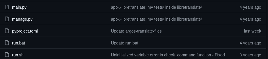

Execute o run.bat

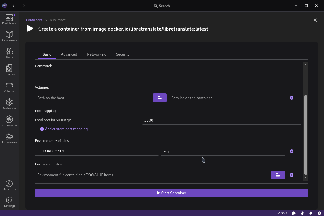

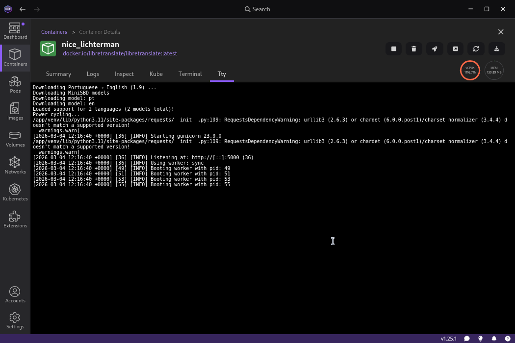

Tentei refazer os procedimentos como você descreveu, no Podman Desktop cliquei em create e escolhi a imagem docker.io/libretranslate/libretranslate:latest.Percebi que, na instalação padrão, ele carrega 98 modelos de linguagem, o que acaba ocupando muito espaço desnecessário e tornando o processo de instalação bem mais demorado.
Para evitar isso, podemos configurar o sistema para baixar apenas os modelos de inglês e português do Brasil. Basta adicionar a seguinte opção em Environment variables:
LT_LOAD_ONLY=en,pb
Apenas acrescente essa variável — não é necessário alterar os números das portas ok!
Caso precise de suporte para outros idiomas, pesquise o respectivo código da linguagem e adicione-o à lista da variável de ambiente LT_LOAD_ONLY. Veja a lista aqui.
Selecionando apenas os modelos necessários, a instalação fica muito mais leve e rápida. Esse é o famoso “pulo do gato”! :grinning_face_with_smiling_eyes:
Ficando a configuração dessa forma:

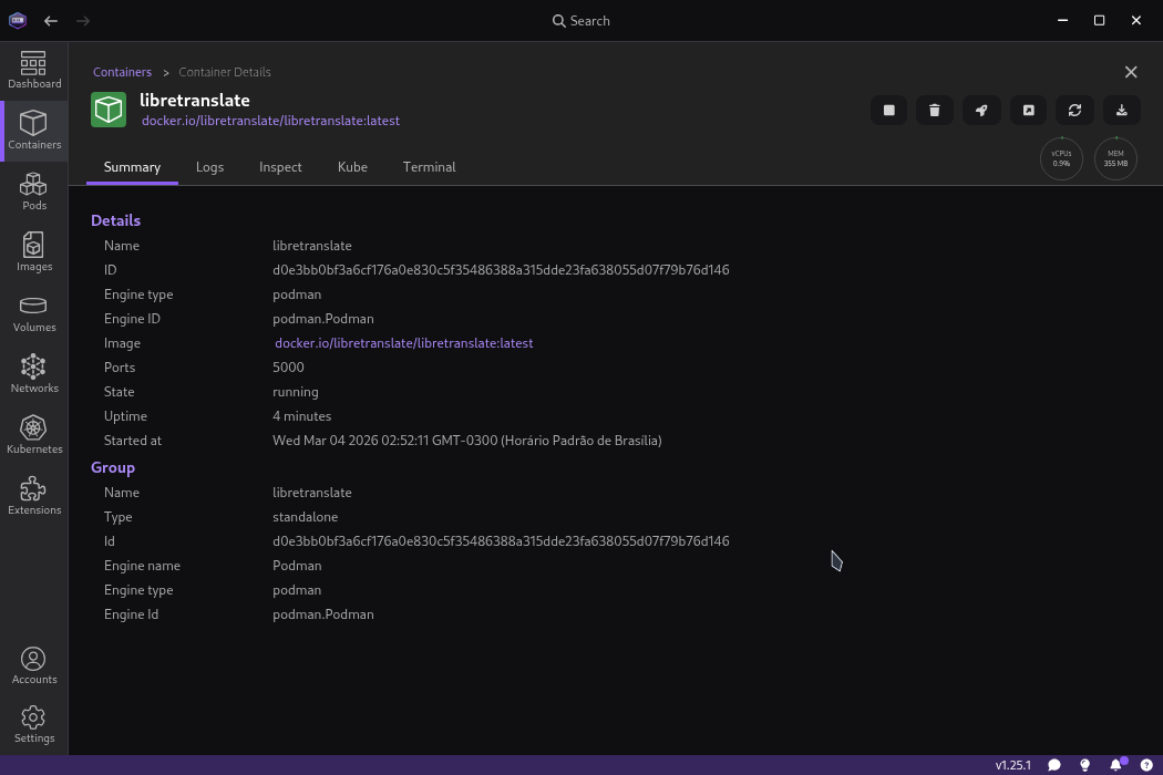

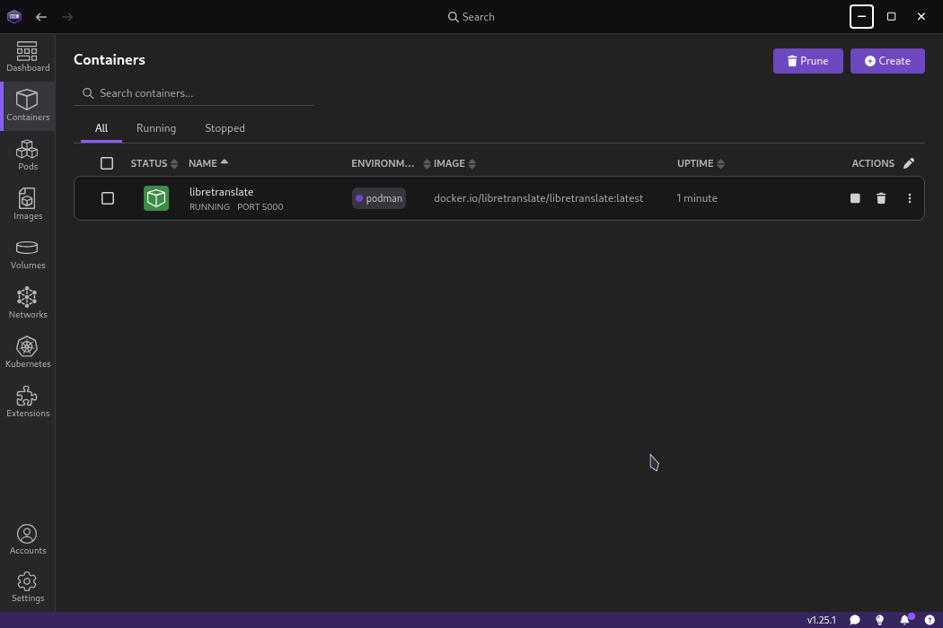

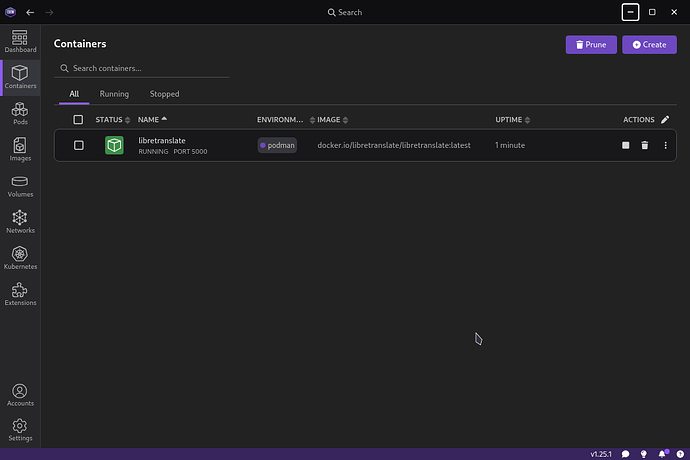

Depois clica em start container e espere ficar pronto.

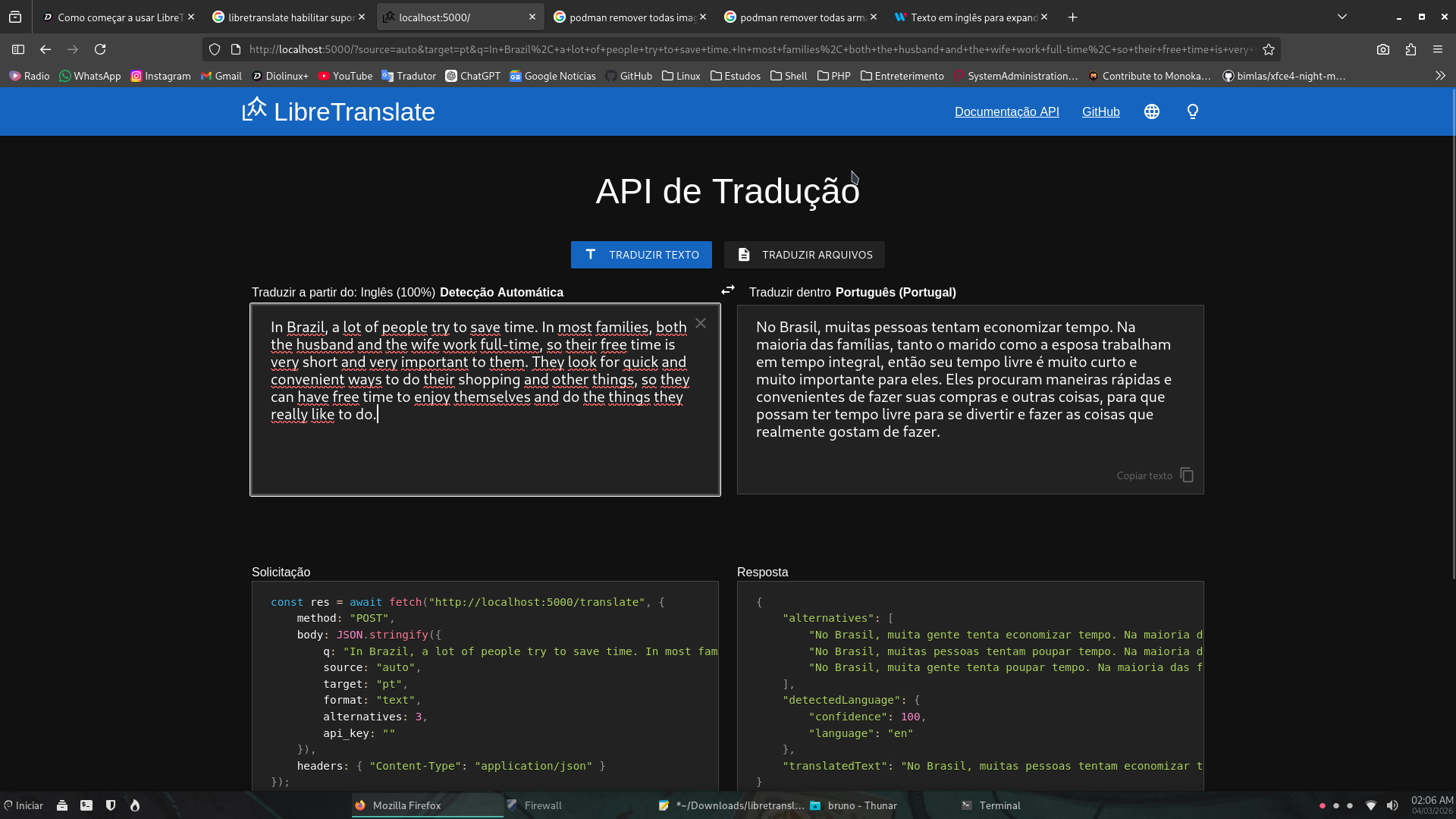

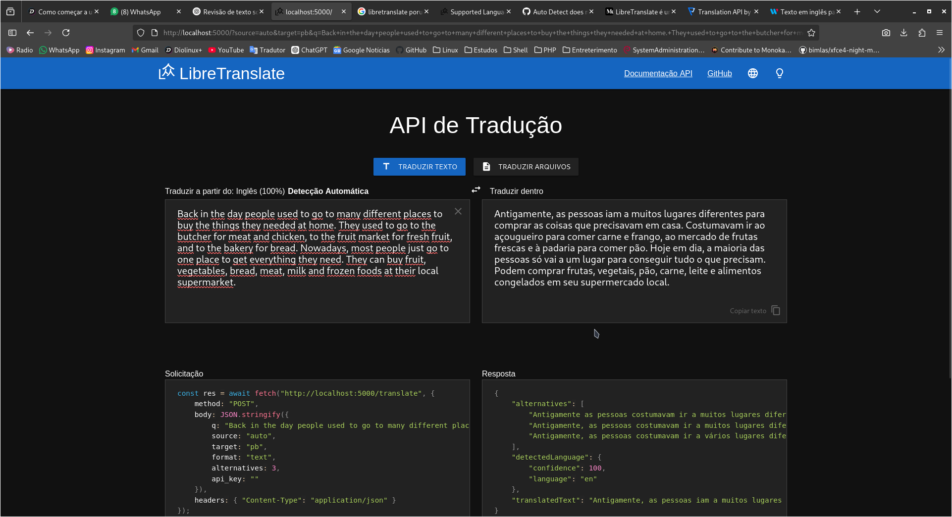

Acesse a URL: http://localhost:5000
Gostei bastante, achei muito leve e muito rápido. Você fez uma ótima escolha! e vai ganhar muita produtividade no seu trabalho.

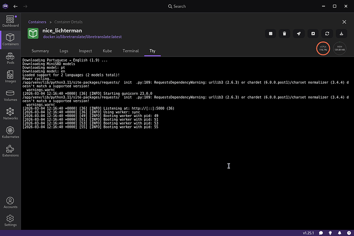

eu pesquisei um pouco e acabei vendo que deixar a imagem de conteiner carregando um tempo, normalmente resolve e baixa os arquivos depois de meia hora.
Depois de muita tentativa e erro e com sua ajuda, eu consegui rodar o Libretranslate.
Muito obrigado pela ajuda e tenha um bom dia.
