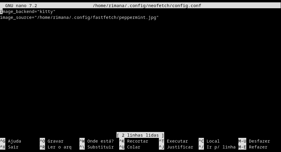

Sei que esse tópico já foi criado um tempo atrás mas desculpe em criar um novo em 2025 mas estou passando por um perregue pois deveria funcionar mas eu não sei o que pode está ocorrendo.
Estou tentando colocar uma imagem no terminal do linux mint mas não vai por nada.
Tanto no “w3m” como no “kitty” não mostra a imagem, ele sempre volta com a logo em “ascii” do linux mint.
E se eu desativar o “ascii” em “off” fica praticamente a mesma coisa.
Sei que o caminho está certo mas ele não está aceitando e não sei o que pode está acontecendo pois nem eu e a IA conseguimos desvendar esse mistério, vocês podem me ajudar por favor ?

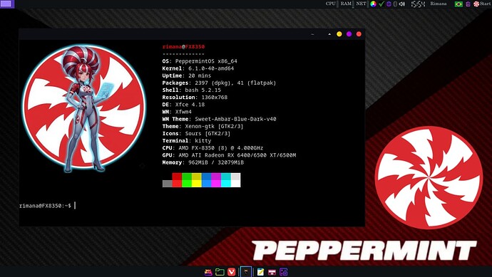

No PeppermintOS eu e a IA quebramos a cabeça até conseguir
Mas no linux mint a situação é outra e até agora não consegui adicionar uma imagem no neofetch usando o terminal kitty.

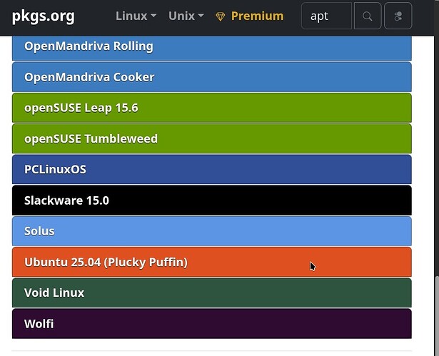

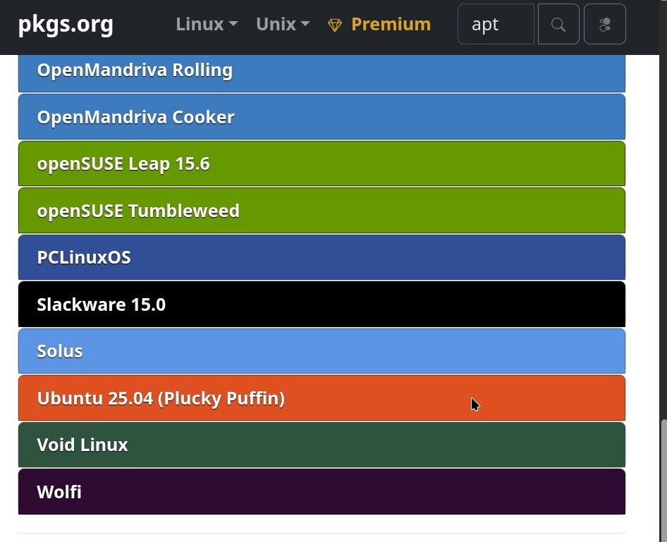

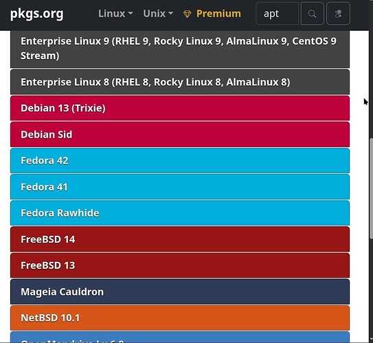

Acho mais provável que “ainda não foi incluído nos repositórios” – do que “sumiu”.
Se você se refere ao Peppermint, vejo que o último release foi em Julho pp. – acredito que com base no Debian 12, que ainda não tinha o Fastfetch.
De acordo com o PKGs:
O Fastfetch está no Debian 13, lançado só em Agosto pp.
No Ubuntu, o Fastfetch só foi incluído no 25.04. – Não existia no 24.10 ou anteriores.
Será que existe Fastfetch em Flatpak, Snap, AppImage…? – Não consegui descobrir pelo Google.

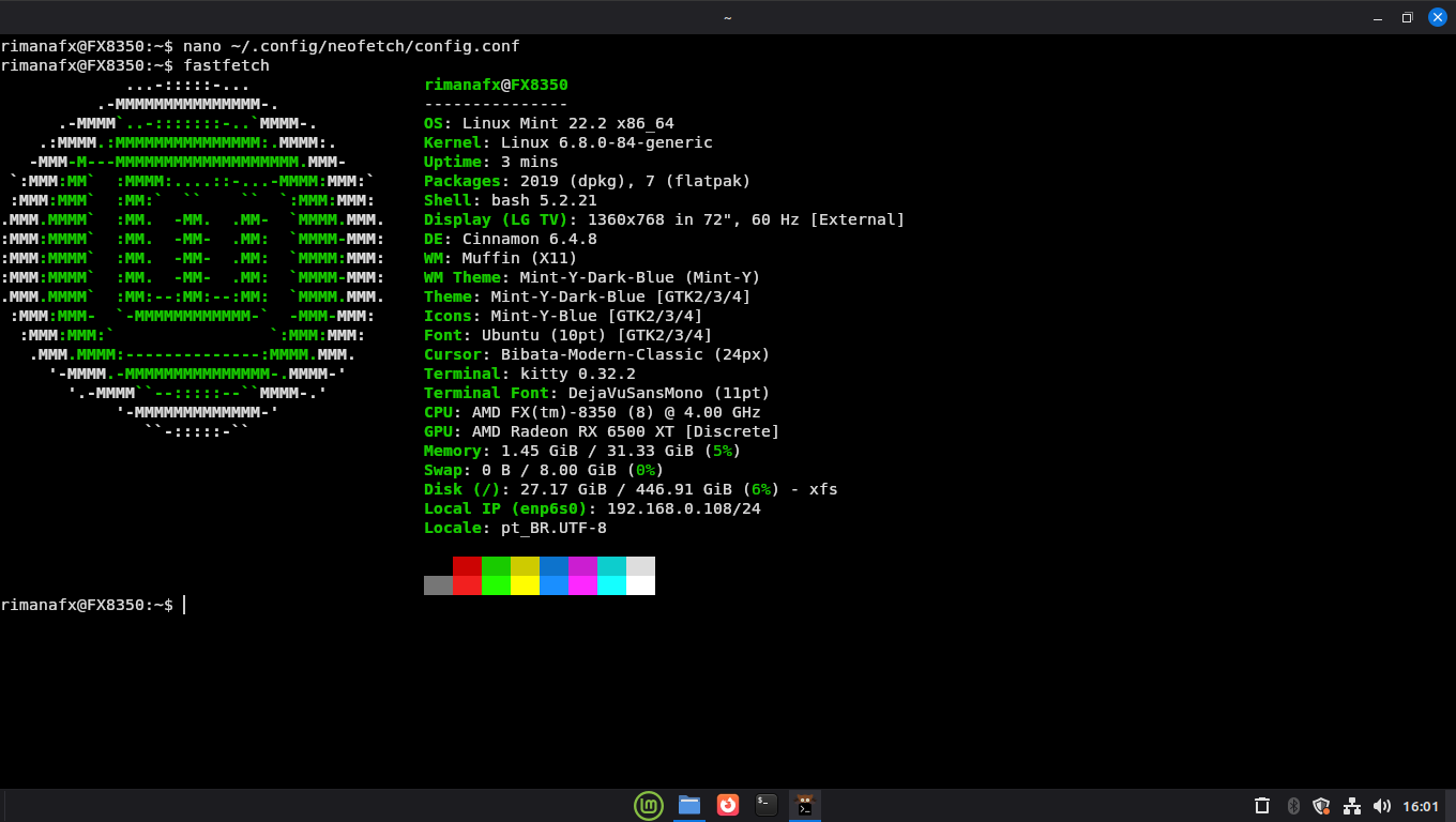

Vou te apresentar todas as informações:

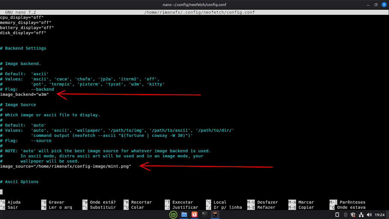

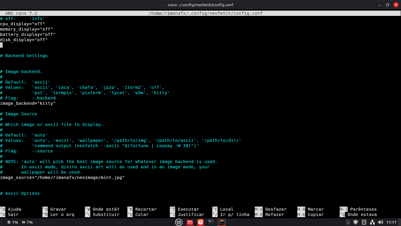

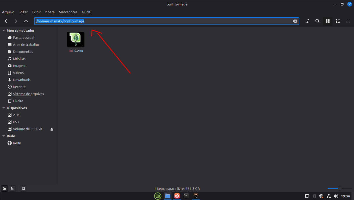

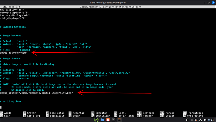

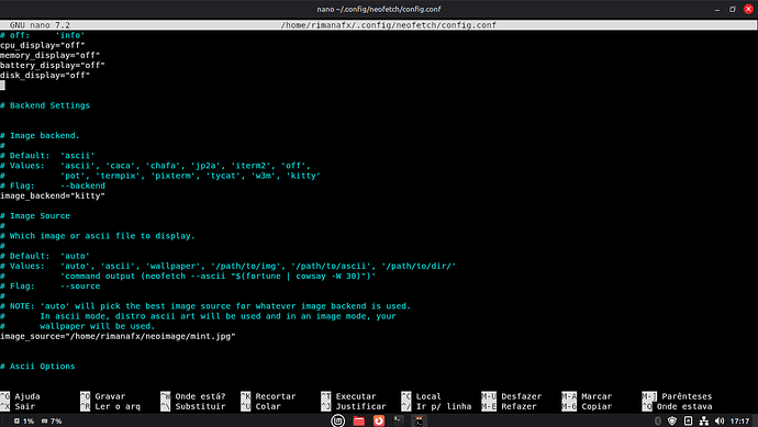

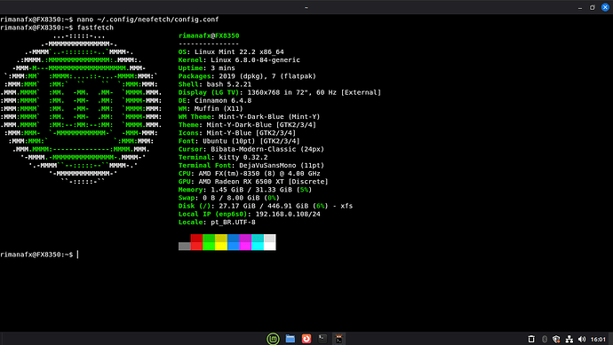

Tanto no fastfetch como no neofetch no linux mint não consegue chamar a imagem mesmo no caminho certo.
Repare que no arquivo eu o configurei para ser chamado e executado pelo terminal kitty.
E usando o fastfetch continua a mesma coisa, será que a pasta .config está direcionada para outro local no linux mint ?
No peppermint a IA me pediu para deletar todo o arquivo .config do neofetch e adicionar só algums linhas.
E o resultado foi muito bem sucedido.
Mas esse mesmo esquema não funfou no mint.
Será que o problema está entre o monitor e a cadeira (eu) ou é o sistema que precisa de alguma permissão específica para funcionar ?

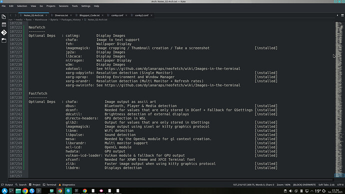

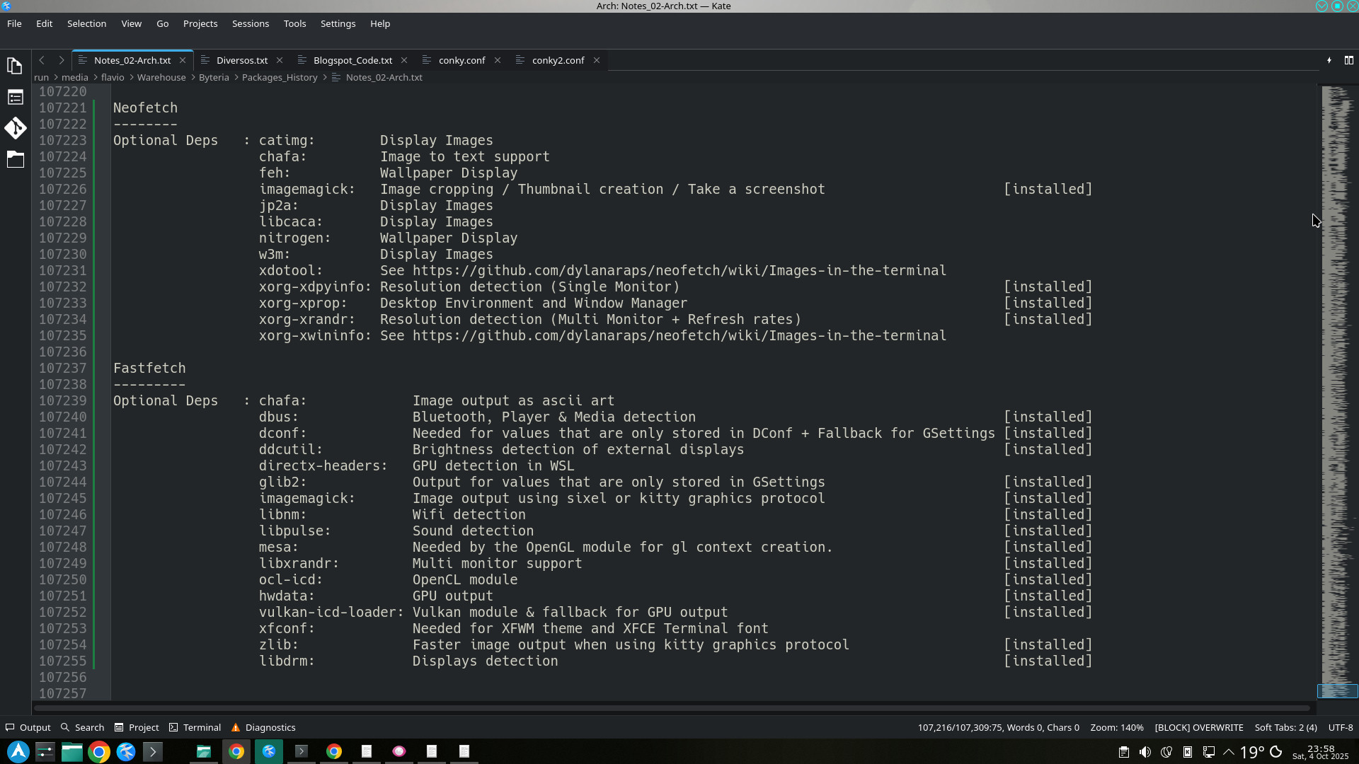

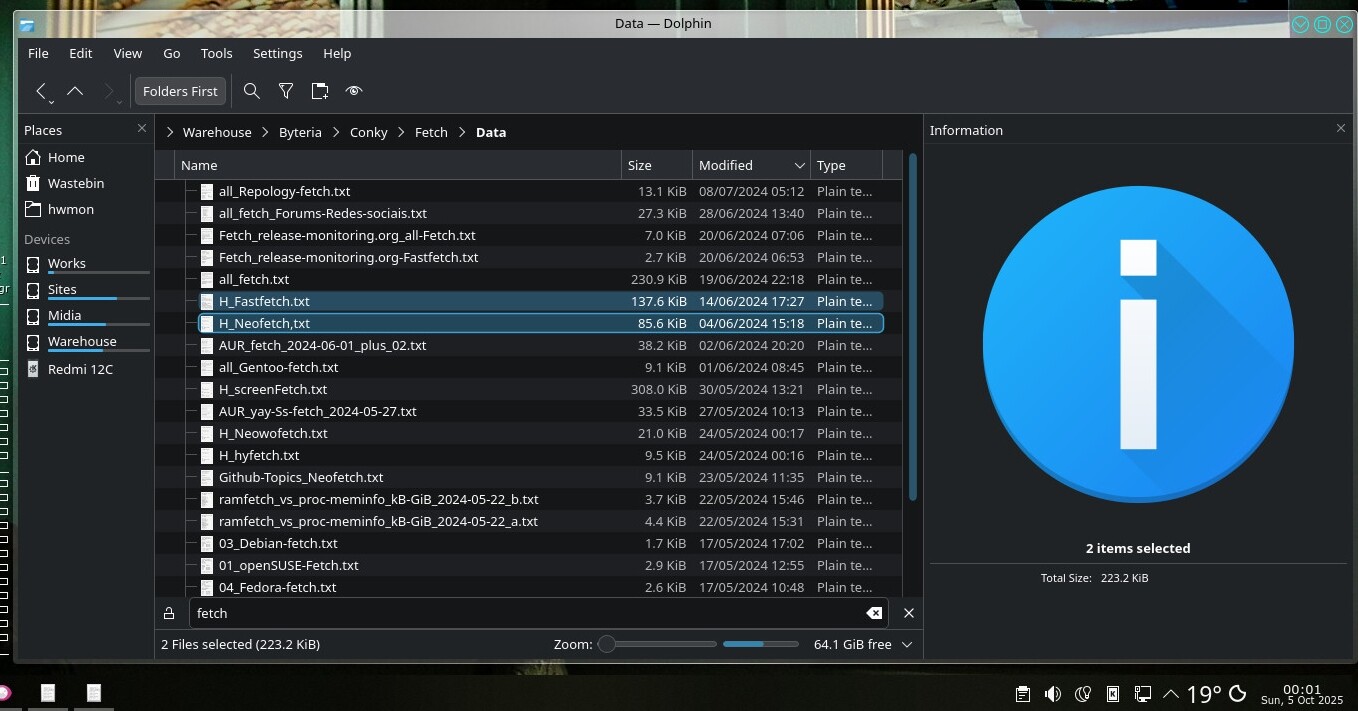

Para isso, estou recorrendo a arquivos TXT que salvei em 2024. – Por exemplo, “Help + Manual” do Neofetch e do Fastfetch:
Nesses TXT, guardei as “dependências opcionais” do Neofetch e do Fastfetch – que obtive pelo comando pacman -Qi do Arch – quando esses 2 pacotes estavam instalados:
Para facilitar:
Neofetch
Optional Deps   : catimg:        Display Images
                  chafa:         Image to text support
                  feh:           Wallpaper Display
                  imagemagick:   Image cropping / Thumbnail creation / Take a screenshot                      [installed]
                  jp2a:          Display Images
                  libcaca:       Display Images
                  nitrogen:      Wallpaper Display
                  w3m:           Display Images
                  xdotool:       See https://github.com/dylanaraps/neofetch/wiki/Images-in-the-terminal
                  xorg-xdpyinfo: Resolution detection (Single Monitor)                                        [installed]
                  xorg-xprop:    Desktop Environment and Window Manager                                       [installed]
                  xorg-xrandr:   Resolution detection (Multi Monitor + Refresh rates)                         [installed]
                  xorg-xwininfo: See https://github.com/dylanaraps/neofetch/wiki/Images-in-the-terminal
Fastfetch
Optional Deps   : chafa:             Image output as ascii art
                  dbus:              Bluetooth, Player & Media detection                                      [installed]
                  dconf:             Needed for values that are only stored in DConf + Fallback for GSettings [installed]
                  ddcutil:           Brightness detection of external displays                                [installed]
                  directx-headers:   GPU detection in WSL
                  glib2:             Output for values that are only stored in GSettings                      [installed]
                  imagemagick:       Image output using sixel or kitty graphics protocol                      [installed]
                  libnm:             Wifi detection                                                           [installed]
                  libpulse:          Sound detection                                                          [installed]
                  mesa:              Needed by the OpenGL module for gl context creation.                     [installed]
                  libxrandr:         Multi monitor support                                                    [installed]
                  ocl-icd:           OpenCL module                                                            [installed]
                  hwdata:            GPU output                                                               [installed]
                  vulkan-icd-loader: Vulkan module & fallback for GPU output                                  [installed]
                  xfconf:            Needed for XFWM theme and XFCE Terminal font
                  zlib:              Faster image output when using kitty graphics protocol                   [installed]
                  libdrm:            Displays detection                                                       [installed]
“Dependências opcionais” podem “fazer a diferença”! – Verifique quais NÃO estão instaladas – e qual a função de cada uma delas.
Pacotes cujas “dependências opcionais” podem fornecer a resposta / solução:
  • Neofetch
  • Fastfetch
  • o emulador de Terminal que vc usa no Peppermint
  • o emulador de Terminal que vc usa no Mint
– porque são esses, os pacotes envolvidos no problema.

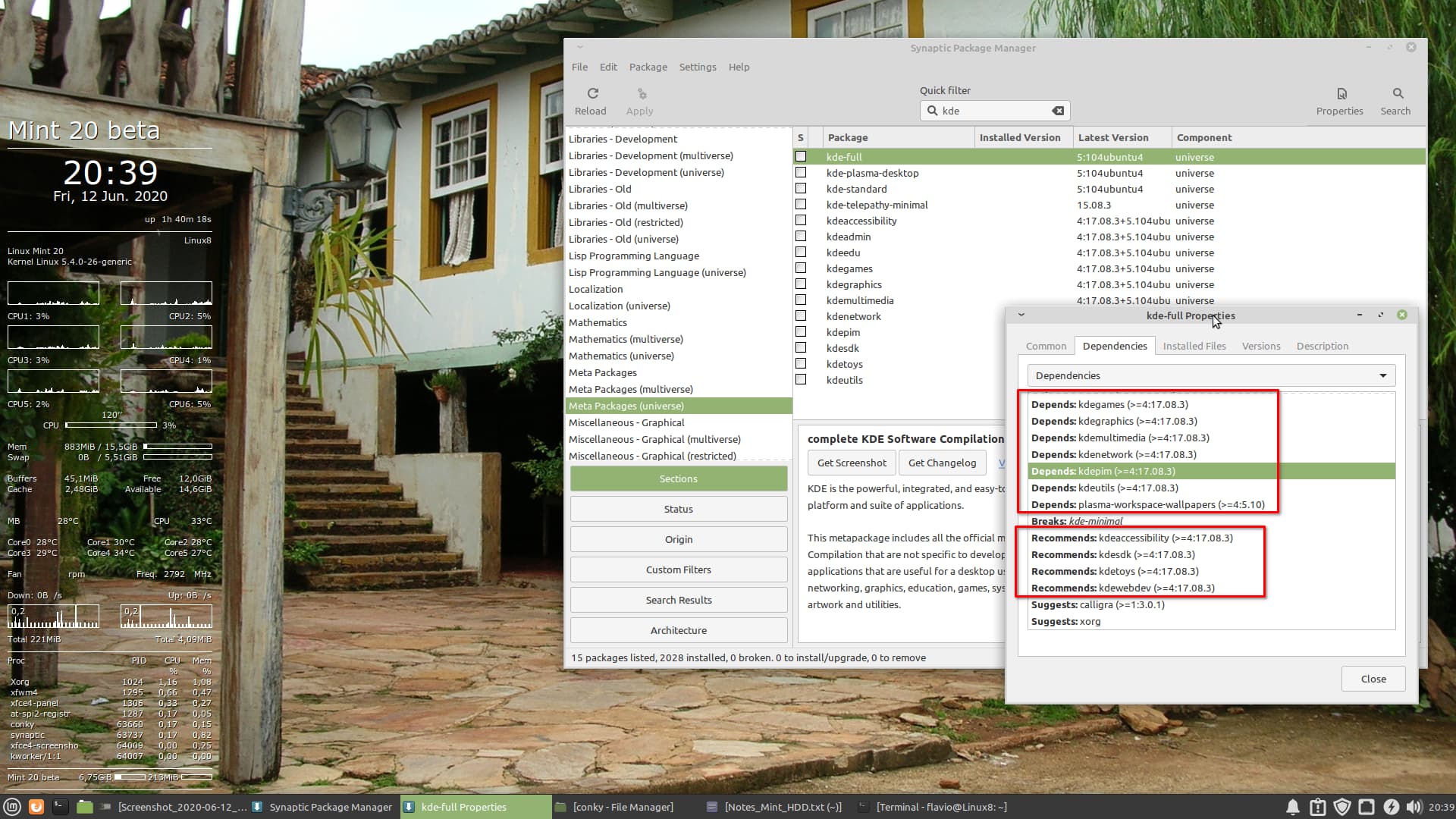

No Mint e no Peppermint, você pode verificar as “dependências obrigatórias” e as “dependências opcionais” pelo Synaptic:
(O Synaptic é tão prático, que nunca aprendi o comando apt para isso).
Notei que o “ImageMagick” é uma “dependência opcional”, tanto do Neofetch quanto do Fastfetch – e a descrição dele diz que usa protocolos “sixel ou kitty”. – Talvez seja uma das soluções!
Veja se você tem o ImageMagick instalado no seu Mint. – Se ainda não tiver, instale, e veja se resolve seu problema.

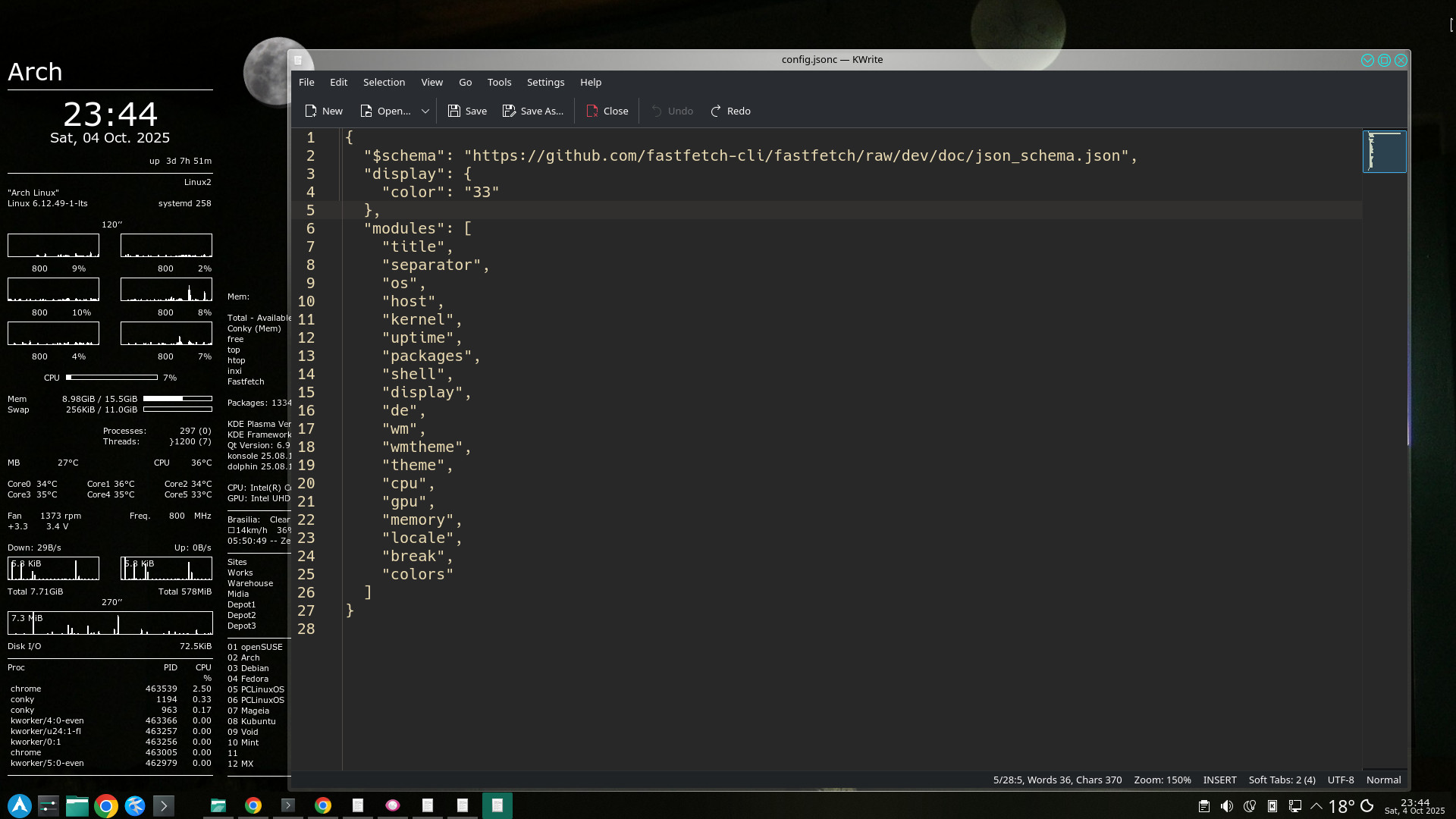

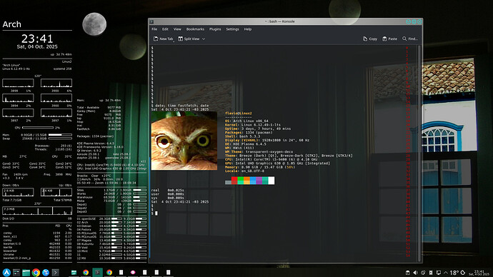

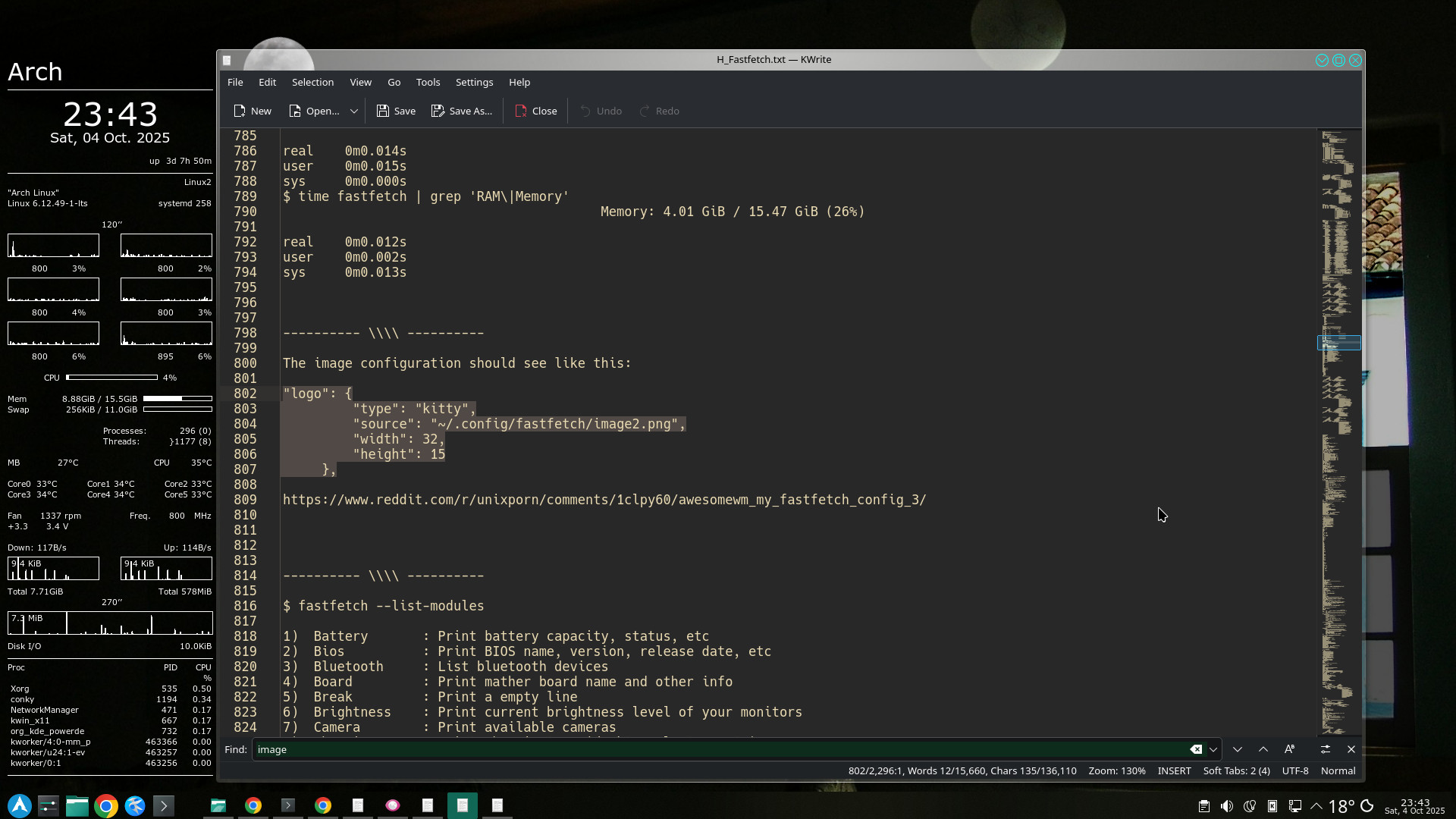

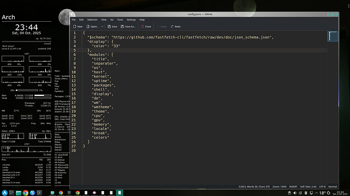

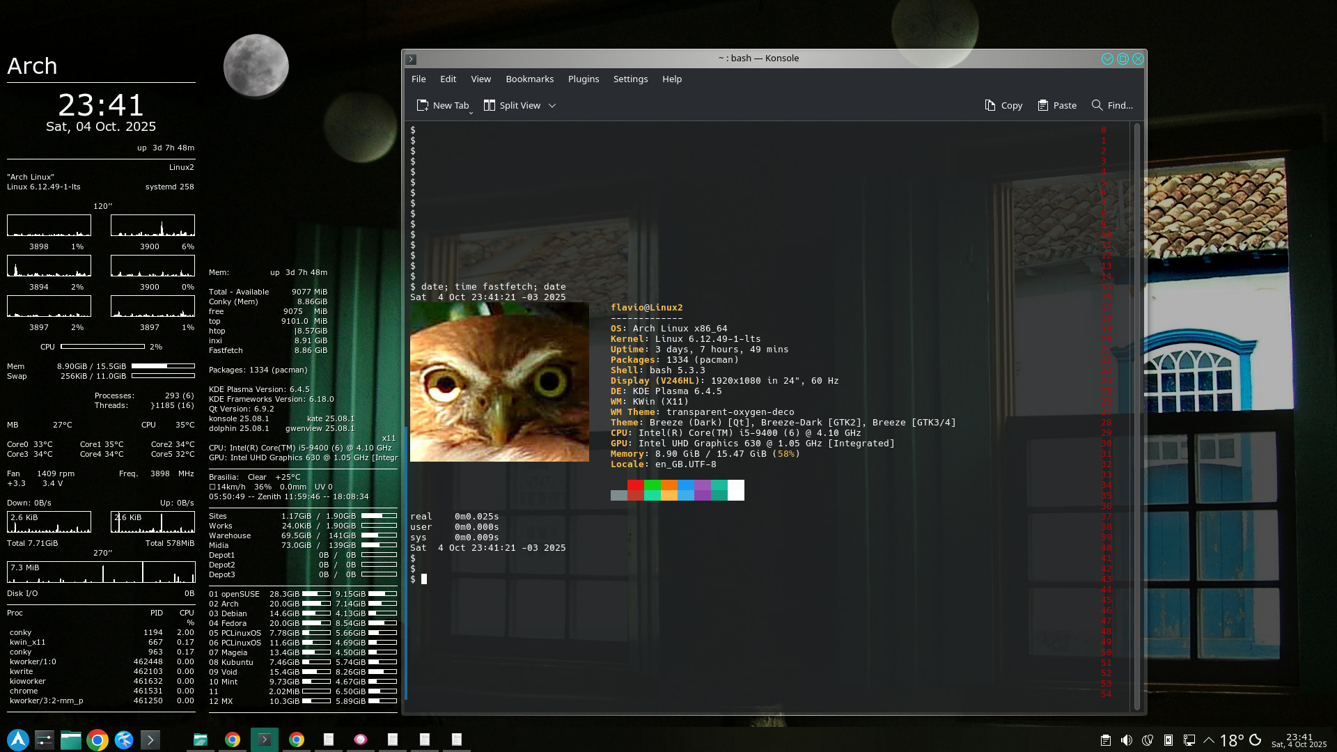

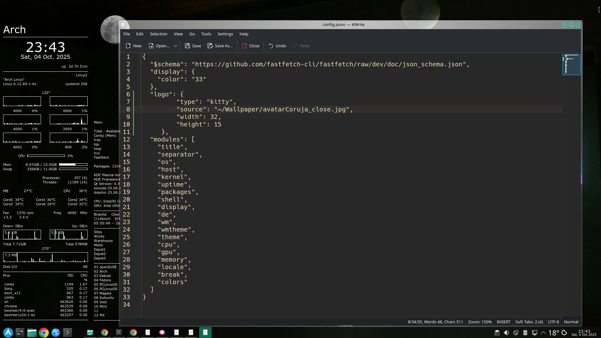

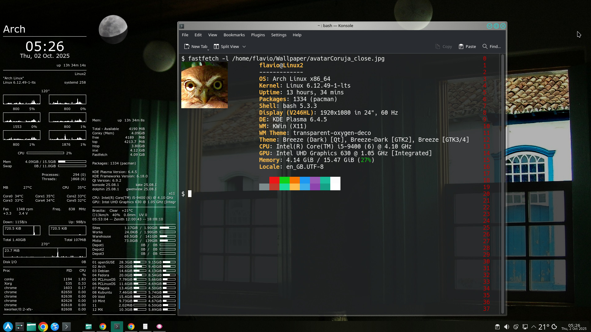

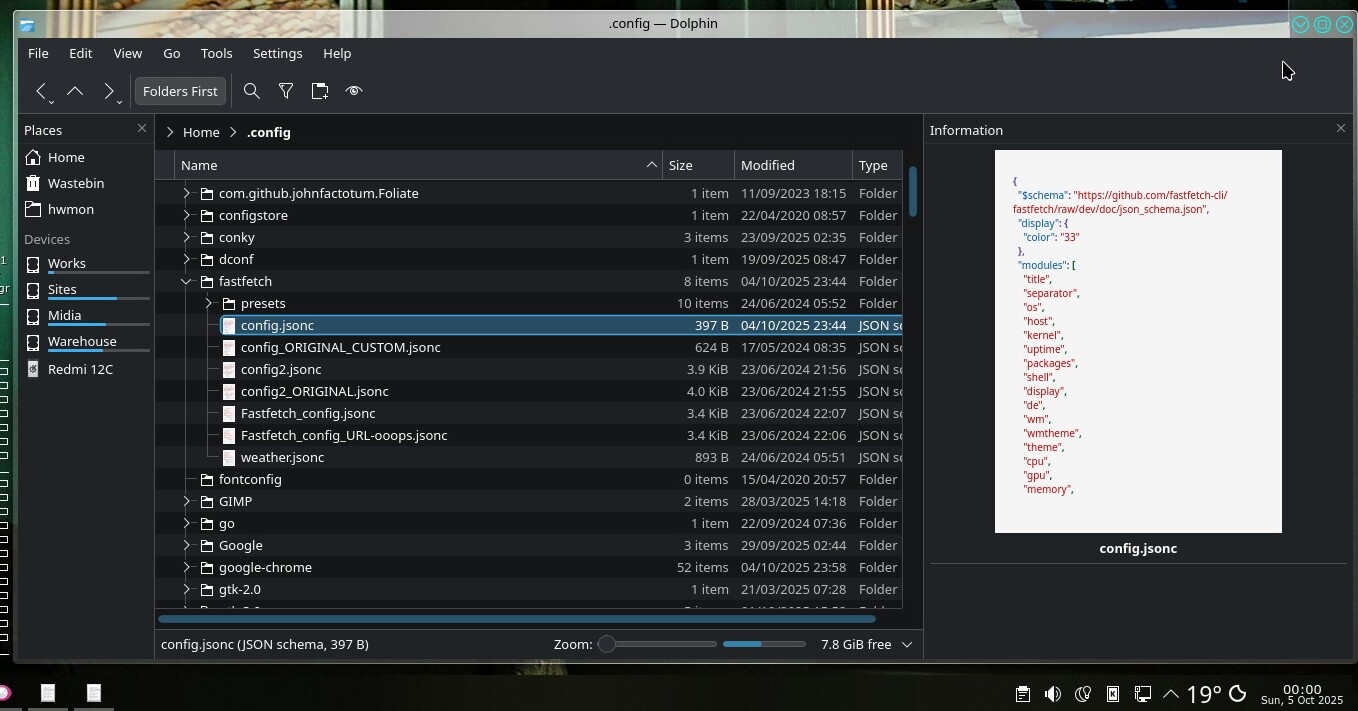

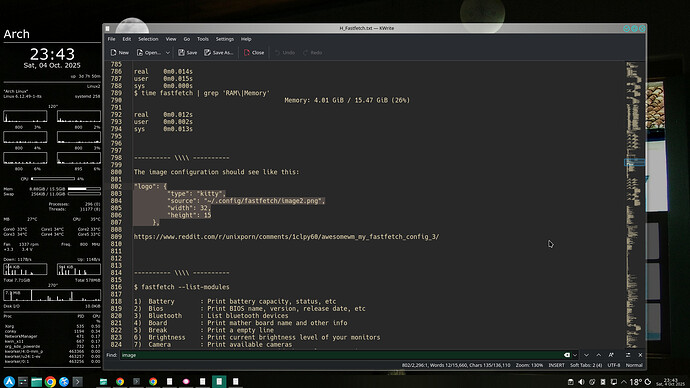

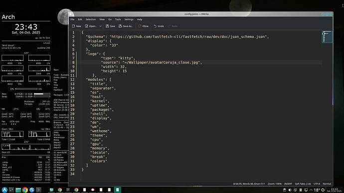

Não tenho mais o Neofetch, então fiz o teste com o Fastfetch. – Ontem, testei um comando com parâmetro “-l”. – Hoje, peguei uma dica envolvendo o arquivo de configuração do Fastfetch:
Como era:
Como ficou:
Resultado:

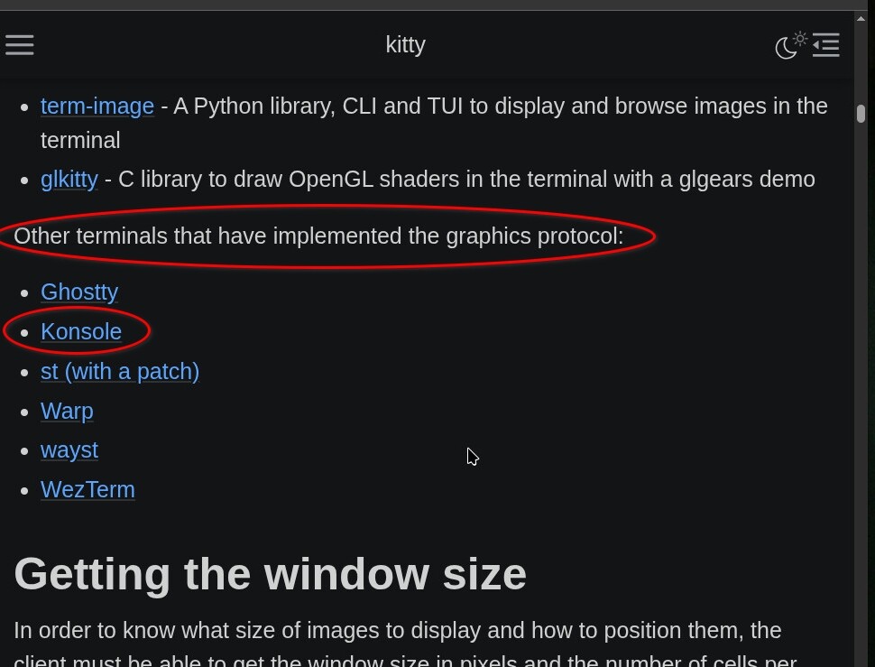

Não tenho nenhum conhecimento sobre “kitty” – mas fiquei com a impressão de que alguns emuladores de Terminal implementam o protocolo “kitty” – e isso talvez signifique que outros emuladores não implementam:
Ou seja… se eu tiver sucesso, usando Konsole – isso não é garantia de que vá funcionar para você, caso seu emulador de Terminal seja outro!

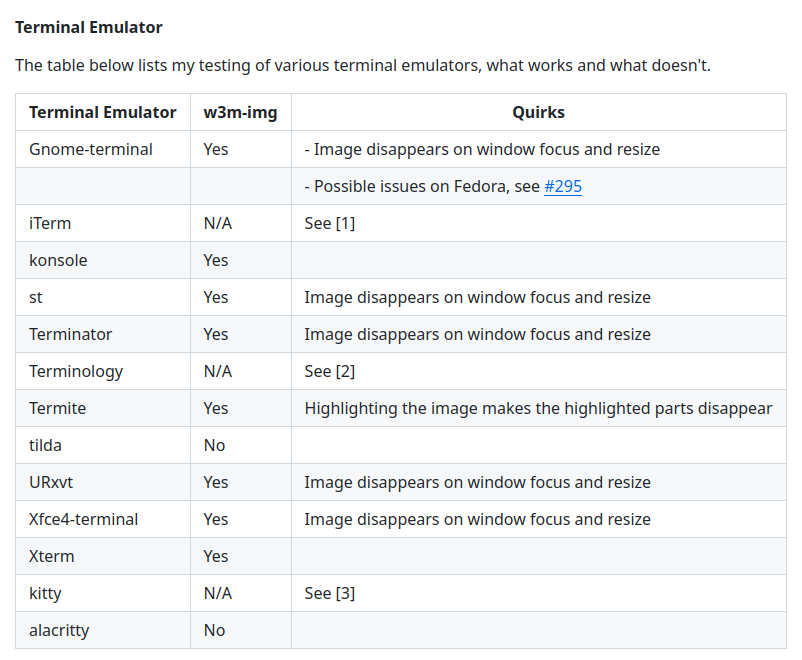

Bom, não é todo terminal que suporta a exibição de imagens.
Dá uma olhada no artigo Images in the terminal · dylanaraps/neofetch Wiki · GitHub
Aqui tão os oficialmente suportados

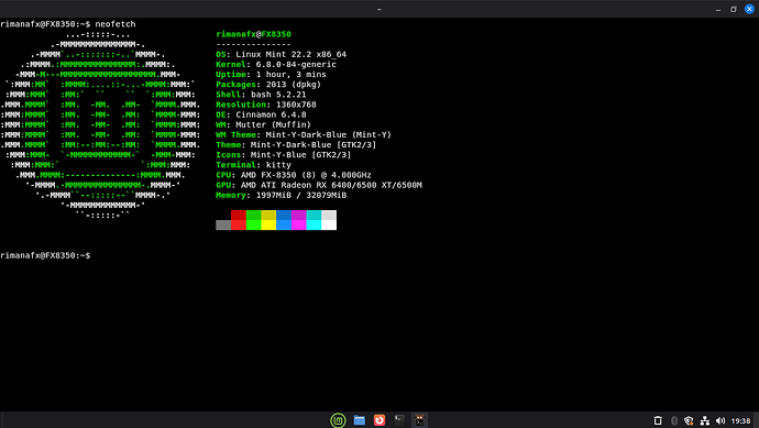

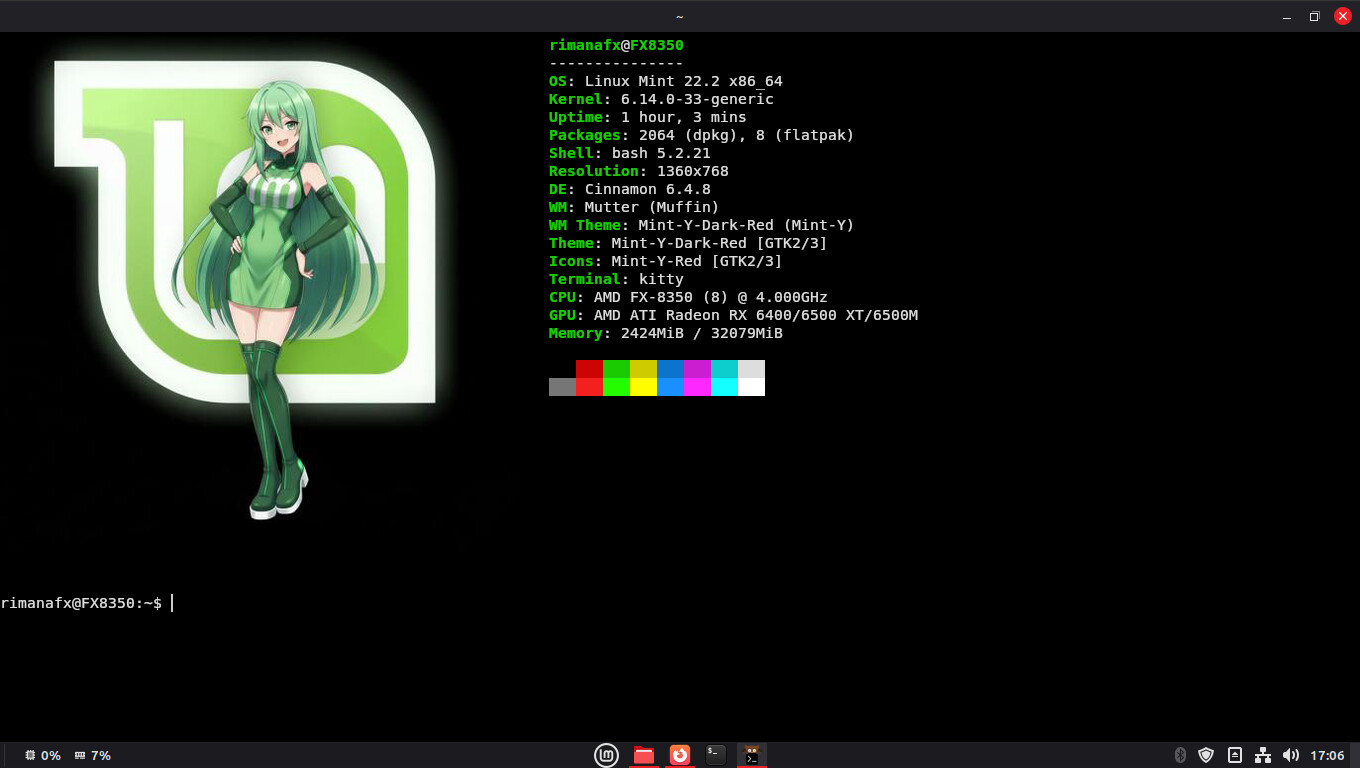

Boa tarde rapaz.

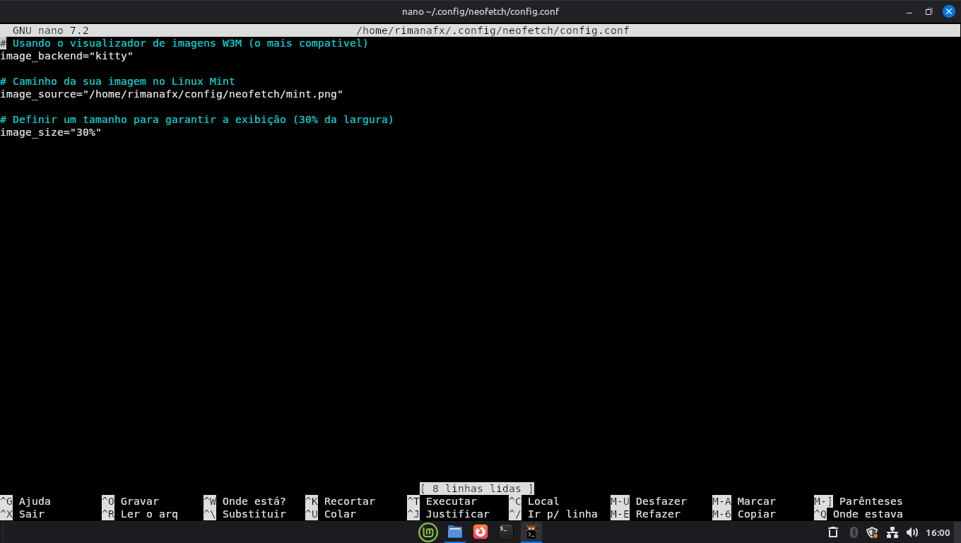

Eu fiz exatamente o que você disse:
Eu instalei as dependencias do “ImageMagick” incluíndo todas as dependencias do “w3m” e “chafa” e atualizei as linhas de comando do arquivo “config.conf” com a ajuda da IA

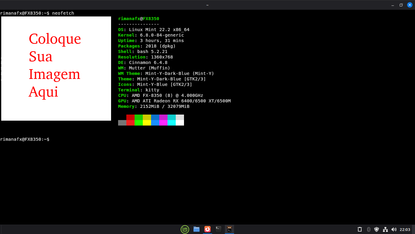

Aproveitando o assunto, decidi instalar o novo mint 22.2 e aplicar suas sugestões e converter a imagem .png para .jpg que facilitou a solução.
Depois de atualizar todas as dependecias, o resultado foi esse abaixo
Então é isso rapaz, muito obrigado.

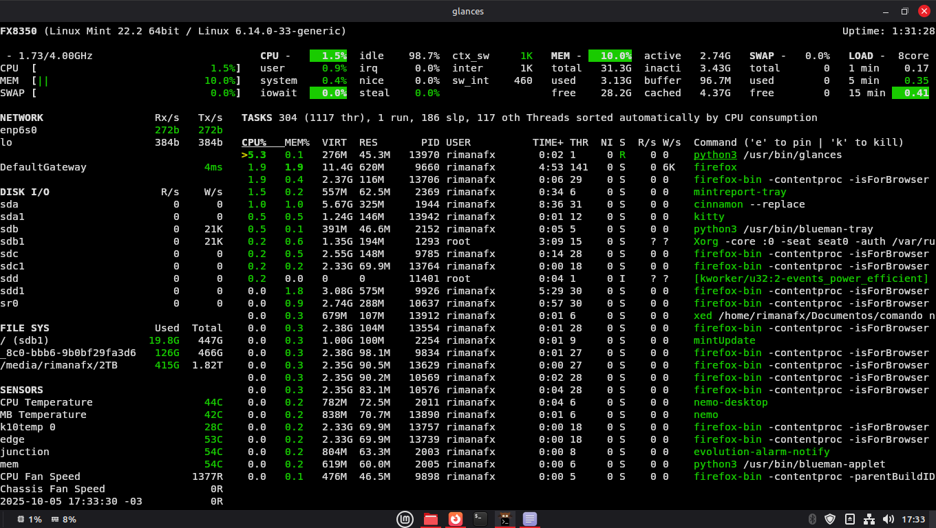

Não sei se esse programa pode lhe ser útil mas ele é melhor que o “iotop” e “htop” como forma de agradecimento.
Com ele posso monitorar tudo o que acontece no sistema por baixo dos panos incluindo todas as transferencias do reescrevimento de arquivos grandes em dispositivos de armazenamento que o sync não mostra
Esse programa é o “glances” apresentado pela IA
