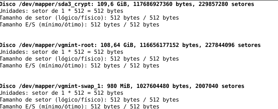

Como eu poderia fazer esses passos no meu caso especifico, sabendo se que dentro da partição /dev/sda3, tenho a /dev/sda3_crypt(/dev/mapper/sda3_crypt) e por baixo a minha partição raiz /dev/mapper/vgmint-root que usa LVM2 e ext4.
$ sudo cryptsetup LuksOpen /dev/sda3 sda3_crypt
$ sudo vgchange -ay
$ sudo e2fsck -nfv /dev/mapper/vgmint-root
$ sudo vgchange -an
$ sudo cryptsetup luksClose sda3_crypt
