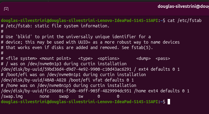

Para verificar se há partições configuradas para montar mostre o resultado do comando
cat /etc/fstab

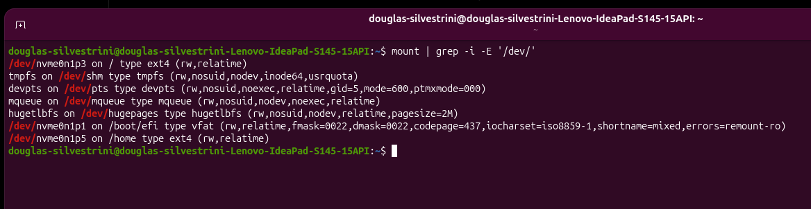

Para verificar partições montadas no momento use o comando
mount | grep -i -E '/dev/'

Tentei o comando “cat /etc/fstab” e mostrou as partições configuradas para montar.
