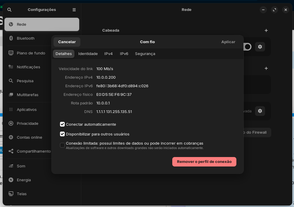

Ola… uso o ZorinOS 17.1 (Core) e o mesmo não tem uma forma gráfica de alterar a velocidade de link nas configurações de rede, que está fixada em 100mbps.
Tentei encontrar uma forma via terminal e até tentei editar o arquivo “speed” em: /sys/class/net/enp2s0 … claro que as permissões de root não deixaram, mas nem chmod deu jeito. Bem não sou usuário avançado. Tenho certeza que a placa de rede “aceita” 1gbps, mas como habilitar?

Pelo seu print sua placa de rede é Gigabit, em tese não precisaria instalar nenhum driver adicional.

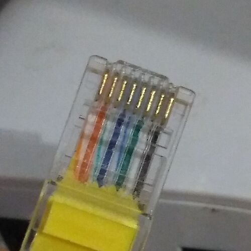

1- Que cabo é esse que foi fornecido? Esse cabo possui quantos pares de fios? 2 pares (quatro fios) ou 4 pares (oito fios)?
Exemplo de quando tem 4 pares (oito fios):
cabo_crossover
(Nesse exemplo, vale destacar, a crimpagem - se forem duas pontas do mesmo cabo - está em crossover)
2- Que roteador é esse que foi fornecido?
3- Que aparelho de fibra ótica é esse que foi fornecido?
Sobre a 2 e a 3: Possivelmente tem alguma marca e modelo impressas no corpo (gabinete? carcaça?) do aparelho… Verifique também a etiqueta que geralmente fica na parte de baixo… A etiqueta geralmente traz essas informações.
Antes de postar aqui, procure na internet a marca e o modelo seguindo as informações obtidas para ver se visualmente correspondem ao aparelho que você tem aí.
Ou você pode verificar simplesmente quantos ferrinhos tem em cada porta RJ45. Se forem quatro, então com certeza é fast (com limite de taxa de transferência de 100 mbps). Se forem oito, então possivelmente é gigabit (com limite de taxa de transferência de 1.000 mbps).
Possivelmente… Não “com certeza”… Sei lá, nunca se sabe. xD
Exemplo de quando tem oito ferrinhos (quando possivelmente é gigabit, mas não “com certeza”):
Porta_rj45_gigabit

4 pares nas duas pontas.

Opa bom dia… não funcionou.
Inclusive, já havia testado o mesmo comando, por ter visto enquanto pesquisava por uma solução. Testei novamente e no máximo reinicia a conexão, mas fica tudo igual. Até ignorando a configuração feita no app de “Configuração Avançada de Rede”
Captura de tela de 2024-07-05 11-12-03

Parece certo, no tipo t568b.
As conexões estão “bonitas” e limpas. E os cabos não são tão antigos também. Agora, por que o “técnico” forneceu um cabo sem identificações? Vai ficar no mistério.
