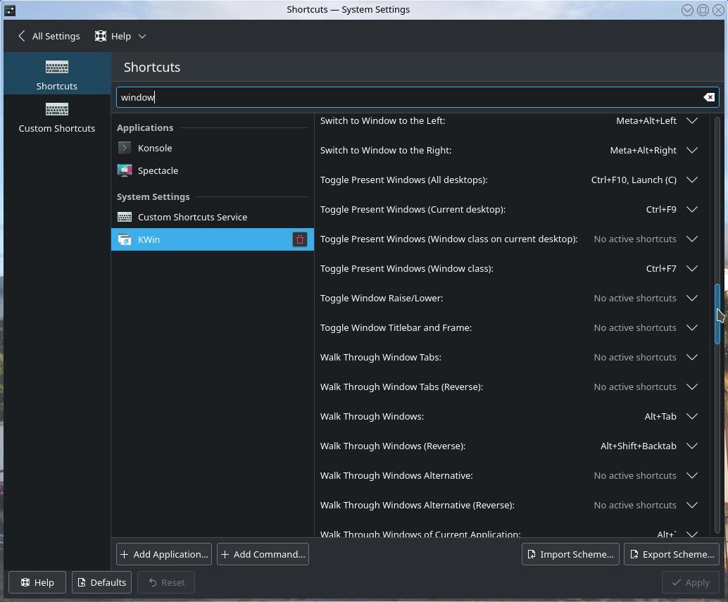

Se você achar mais simples usar o Teclado, vá na seção Atalhos, filtre “Janelas” e crie atalhos para várias Ações possíveis:
Aqui estão algumas Ações possíveis: – Desktop Grid, Overview, Present Windows etc. – Eu prefiro desativar tudo isso, pois não uso essas Ações espalhafatosas.
