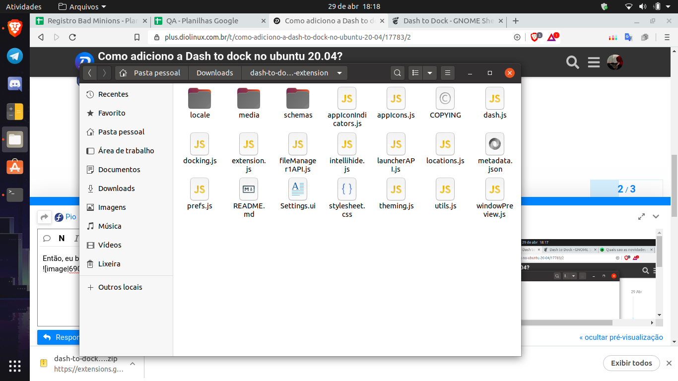

Então, eu baixei e extrai, mas como instala?
Eu usei esse comando, mas e agora? Como faço pra doca aparecer?

Gente, fiz todos os passos possíveis e não consegui fazer o dash virar dock kkkk vejam
desculpem pela tela de cima, estava usando duas telas quando tirei o print hehe
Instale o pacote gnome-shell-extension-prefs: sudo apt install gnome-shell-extension-prefs. No seu menu de aplicações irá aparecer um aplicativo chamado extensões. Veja se o dash to dock aparece, se aparecer desabilite a ubuntu dock e o ative, se não aparecer desative a ubuntu dock mesmo assim. Depois siga os passos que o @Pio indicou.
