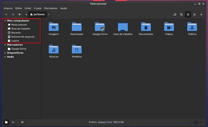

Gostaria de saber como adicionar os diretórios (Documentos, Downloads, Imagens, Músicas, Vídeos) na barra esquerda do gerenciador de arquivos. Estou usando o Debian 12 XFCE.
As pastas foram criadas normalmente, porém não foram adicionadas na barra lateral como de costume. (imagem)
Não quero usar os marcadores para isso, pois irei usá-los para outras pastas.
Geralmente uso o Thunar ou Nemo, mas ambos os gerenciadores estão sem os diretórios na barra esquerda. Portanto, é alguma configuração que independe do gerenciador.
Agradeço desde já.
Uso o thunar também e quando quero colocar no painel lateral eu vou em cima da pasta, clico botão direito → enviar para → painel lateral (criar atalho). Não entendi sua questão dos marcadores, se o que eu disse não te ajuda e puder exemplificar melhor, posso tentar chegar em outra solução.
Esqueci de falar, mas dá pra renomear o atalho criado no painel lateral, é só dar botão direito em cima dele e clicar em “renomear”.
