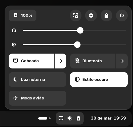

Como adicionar mais funções no menu de ações rápidas do zorin os core?
havia uma opção de bateria nesse menu onde eu podia alterar rapidamente para economia de energia equilibrado e desempenho e por algum motivo sumiu, tem como adicionar mais itens nesse menu? gostaria de adicionar esse e um pra selecionar entre 1 monitor ou 2 assim como no windows 11
Boa noite. Para que possam aparecer mais itens nesse menu, vc precisa das extensões do gnome instaladas. Para tal, é preciso que você instale o Gerenciador de extensões através da sua loja de programas. Com isso instalado, basta você iniciá-lo e, em seguida, ir no botão Navegar e buscar pelas extensões que você deseja. Caso vc não saiba qual extensão baixar, digite na pesquisa do google perguntando qual extensão faz o que vc deseja que você descobrirá! Um abraço.
