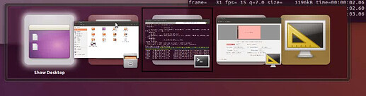

Pois bem, o sistema é muito bom, gosto bastante, mas uma coisa que me incomoda e de certa forma atrapalha o meu workflow é a falta do ícone “Show Desktop” quando eu uso o Alt-Tab, que existia no 16.04.
Eu ativava o ícone na dock na antiga gnome-settings e dessa forma quando eu apertava Alt-Tab o ícone era fixo lá, como se fosse um programa.
Existe alguma forma de fazer isso no Ubuntu 20.04 LTS?

O 16.04 era Unity, certo? O Gnome, usado pelo 20.04, não tem a ideia de usar a área de trabalho dessa maneira (tanto que para ativá-la e poder colocar ícones nela é preciso uma extensão). Eu não me lembro de ter visto algo que sirva para minizar todas as janelas ao mesmo tempo, mas procura algo sobre configurar os cantos ativos (como o esquerdo superior, que mostra as atividades - Dash).
Agora, se vc gosta do Unity e está acostumado com ele, dá uma olhada na versão Unity Remix, tem vários tópicos sobre ele aqui no Fórum, ia juntar o que vc precisa (um sistema atualizado) com o que vc gosta (o modo de uso do Unity). Acho que vale o teste!
Ainda não marca a solução, vai que… mas primeiro experimenta isso dos cantos ativos, pode ser que essa seja a saída, aí marca o post que vc achar adequado como solução pro caso
A ISO do Unity Remix vc acha aqui:
(Particularmente eu acho uma pena interfaces como a Unity, a Cinnamon e a Pantheon serem tão enjoadas de serem portadas para outras bases de sistemas - é off-topic, eu sei, mas acabei de saber que a versão Cinnamon do Manjaro acabou de perder suporte. Chato isso)
EDIT: O Manjaro Cinnamon funciona - está como distro da comunidade; idem Deepin
Verdade, não lembrava dos hot corners. Não sei se vai funcionar da mesma forma, mas é menos drástico do que mudar de distro. Vou testar por um tempo pra ver se eu me acostumo. Valeu pela dica!
Não lembro em qual distro, mas tem um atalho SUPER+D que minimiza todas as janelas, como no Windows. Não uso Ubuntu, não sei se tem no Ubuntu.
Se não tiver, pode acrescentá-lo nas configurações do teclado.
Esse atalho existe sim, tenho utilizado ele pra substituir. É que usando o Alt-Tab era mais prático do que usar dois atalhos diferentes. Mas o atalho existe.
