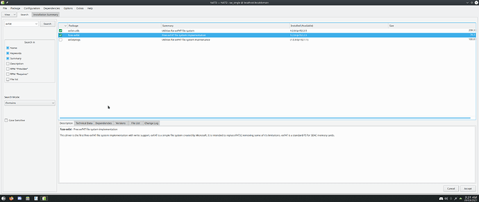

Dá uma olhada:
O pendrive está formatado como? exFAT, FAT, EXT4?
Se ele estiver como exFAT, você precisa instalar pelo YaST o fuse-exfat, se não o openSUSE não idenfica (não é treta em si do Dolphin).
