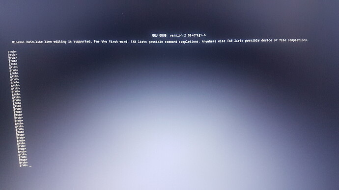

Cara, o meu real problema é que eu não consigo acessar o menu grub, quando eu uso o Esc eu sou levado a linha de comando e eu so sei trocar a senha do root pelo menu grub, não pela linha de comando
Teria como mandar uma foto dessa tal linha de comando que aparece?
Isso tá com cara de que quebrou a entrada EFI do sistema…
Bom, creio que dá de fazer o reset usando uma live media. Dá uma olhada: How to Reset the Root Password in Linux - Make Tech Easier
Quebrou o grub mesmo… o jeito é entrar com uma live USB pra tentar consertar (o Mint tinha uma ferramenta pra isso, de repente funciona)

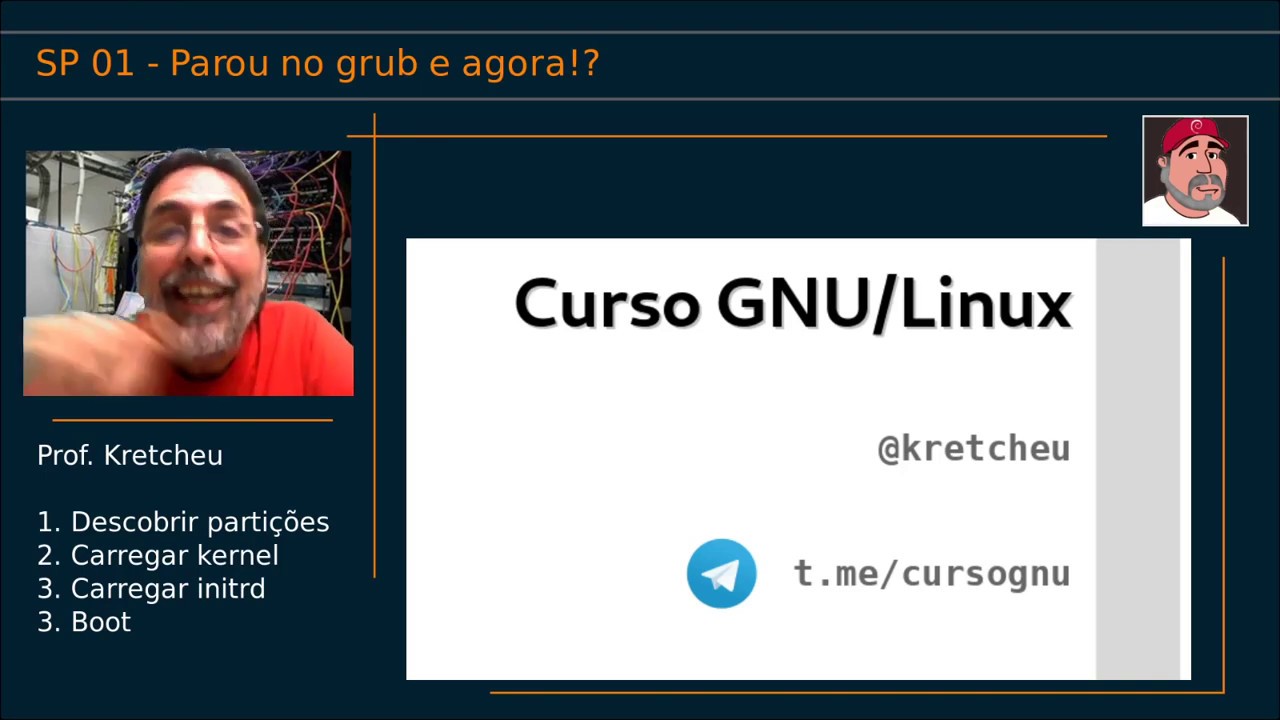

Vídeo aula perfeita para você:
