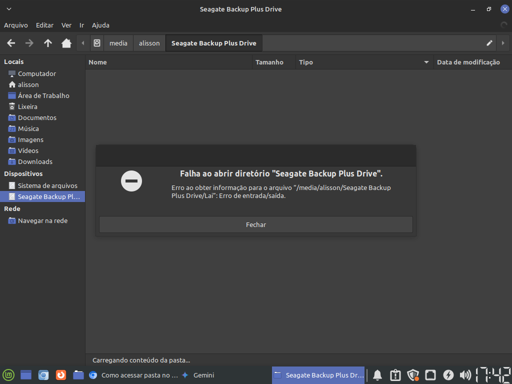

Sou usuário iniciante de Linux Mint, e estou tentando recuperar um HD externo que era usado via USB, porém a case que eu conectava ele deu problema e não conecta mais via USB.
Tive a ideia de conectar ele direto via SATA, porém ao ligar meu OS, me deparei com a seguinte mensagem do print:
Mensagem: Falha ao abrir diretório “nome da unidade”. Erro ao obter informações para o arquivo “/media/user/unidade/pasta”: Erro de entrada/saída.
Se alguém puder me ajudar, para eu poder recuperar esses arquivos dessa forma, se eu não conseguir vou ter que comprar uma case nova para voltar a usar ele de forma externa.

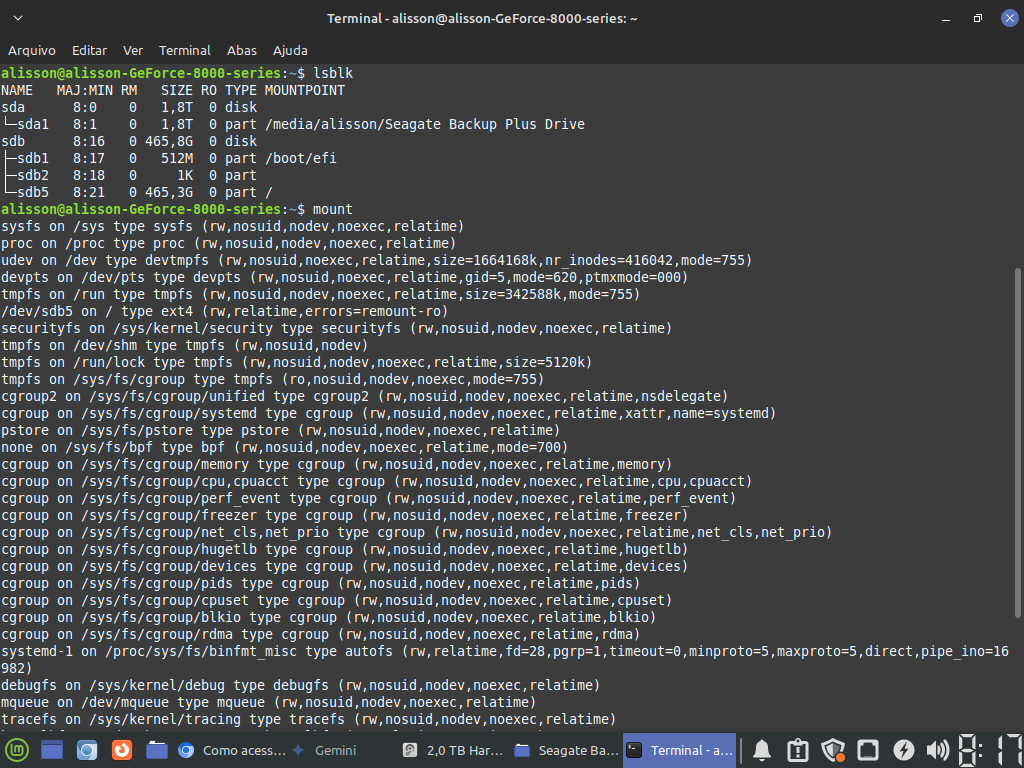

Você sabe qual é o filesystem do HD externo? Algumas distros não possuem recursos para ler NTFS (HD de Windows) por padrão, será que não é isso? O que aparece quando você roda
lsblk
e tenta dar
mount
no disco?
Se precisar de ajuda para rodar esses comandos só falar.
Bom dia, tentei fazer o comando que me indicou, não entendi o que ocorreu no terminal.
Pelo que parece o HD esta em NTFS, vou comprar a case acredito que vai ser mais fácil solucionar assim.

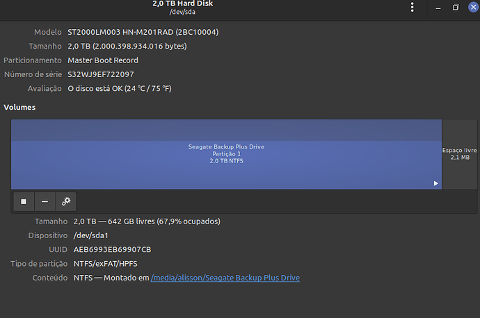

O suporte a NTFS é parcial no Linux, pode ser por isso o problema. Mas estranho que no Gnome Disks ele consegue montar :thinking:
Por curiosidade, tenta acessar o HD externo pelo terminal. Ex: cd /media/alisson/Seagate Backup Plus Drive/ e roda um ls dentro para ver se aparece alguma coisa
