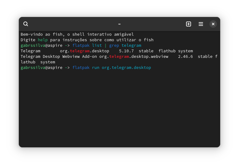

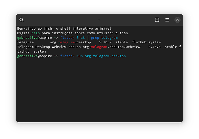

Se algum dia precisar rodar um flatpak pelo terminal, é só ter o nome do pacote flatpak e o adicionar ao comando flatpak run. Exemplo:
