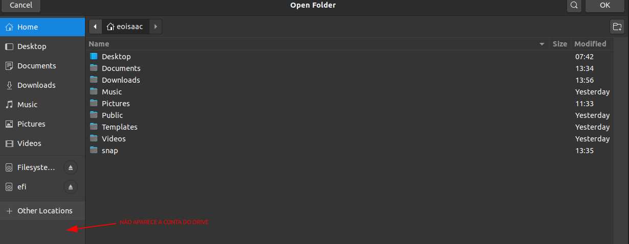

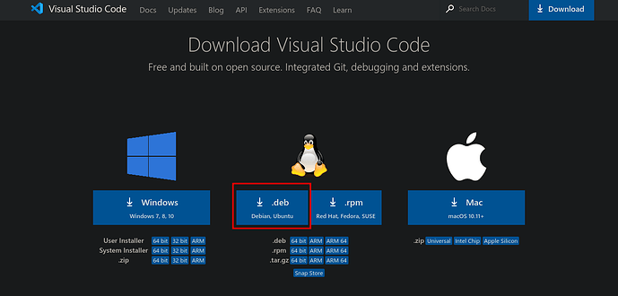

No Linux não achei essa ferramenta de sincronização, mas descobri que tem como sincronizar apenas conectando minha conta do google nas “Contas Online” do OS. Acontece que no VSCode, por exemplo, eu não consigo acessar diretamente a pasta do drive(foto 1), a pasta do drive nem aparece. Quando eu tento abrir a pasta usando outra aplicação e tento usar o vs code a pasta até abre, porém os arquivos ficam com nomes muito esquisitos(foto 2).

Foto 1:
Foto 2:

O “drive” que ele está falando acredito que seja o da Google (Google Drive). Talvez ela n tenha acesso por conta do vscode q ele esta usando ser um flatpak ou snap. Ai teria q confirmar com ele.
Isso mesmo, é o Google Drive. O VSCode eu instalei através da própria loja de apps do Ubuntu, a Ubuntu Software.
Entendi. Verifiquei aqui na loja e o pacote é um Snap. Ou seja, por isso (provavelmente) ele não “viu” sua pasta do drive montada. Como não uso o VSCode, espero que alguém aqui possa te ajudar a achar uma solução.
O InSync permite você sincronizar com o GoogleDrive também. Não sabia que o VSCode permitia uma maracutaia dessa… Instala o editor de textos via .Deb, pois o da loja do Ubuntu, por ser Snap, não deve estar conseguindo acessar os arquivos…
Instalei o VSCode via .deb, mas mesmo assim ao abrir as pastas e os arquivos estão com os nomes totalmente estranhos kkkkk
