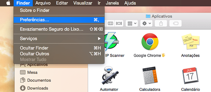

Não seria bem isto que eu queria. Eu queria como no MAC OS que o menu de ferramentas do aplicativo fica na barra superior como na imagem abaixo:
Ah entendi, então é algo mais detalhado.

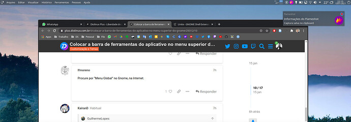

Tem a extensão do gnome chamada “Unite” que deixa o título do app e os botões de fechar na barra do shell, mas não lembro se dá para colocar um menu global com ela.
segue o link aí: Unite - GNOME Shell Extensions
Como o pessoal postou aí em outras DEs é mais fácil fazer essa customização. No KDE Plasma, por exemplo, tem um widget nativo do menu global que é só vc arrastar para a barra superior e está pronto, fica desse jeito como está no meu desktop.
