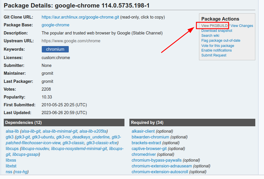

Já os pacotes AUR são versões com a numeração exata da versão do pacote que você esta instalando.
PKGBUILD:
https://aur.archlinux.org/cgit/aur.git/tree/PKGBUILD?h=google-chrome
O link abaixo consta algumas partes que são substituídas por variáveis predefinidas no PKGBUILD:
source=(“https://dl.google.com/linux/chrome/deb/pool/main/g/google-chrome-${_channel}/google-chrome-${_channel}_${pkgver}-1_amd64.deb”
OBS: sempre quando você ver $alguma coisa, em programação normalmente se refere a uma váriavel.
_channel=stable
pkgver=114.0.5735.198
https://dl.google.com/linux/chrome/deb/pool/main/g/google-chrome-stable/google-chrome-stable_114.0.5735.198-1_amd64.deb
Você esta dando “sorte” de instalar alguns pacotes .deb e .rpm sem o devido ajuste, pois você esta instalando eles no Archlinux e não em uma distro baseada no Debian e Fedora.
OBS: Este é um dos motivos dos desenvolvedores não fornecerem pacotes para todas as distros possíveis, porque assim eles teriam que fazer ajuste em todas as incompatibilidades para todos os sistemas.
Quando se diz que uma distro é baseada em outra distro, diz respeito a estrutura de arquivos e a compatibilidade dos pacotes, algumas vezes utiliza até o próprio repositório.
É para isso que o AUR serve, pegar pacotes que não foram projetados para serem 100% compatíveis com o Arch e fazer os devidos ajustes para manter a compatibilidade.
Como o AUR é feito pela comunidade, tem risco de ter um empacotamento mal intencionado, porém a própria comunidade faz a fiscalização.
É bem simples de ler, só requer atenção:
Note que vó tem 2 marcações:
${_channel}
${pkgver}
Se for pegar no repositório do Chrome você vai ver que a URL de download é algo assim (só de exemplo)
https://dl.google.com/linux/chrome/deb/pool/main/g/google-chrome-stable/google-chrome-stable_101-1_amd64.deb
Assim você percebe que Channel é o tipo de liberação (estável no caso), pkgver é a versão do pacote
