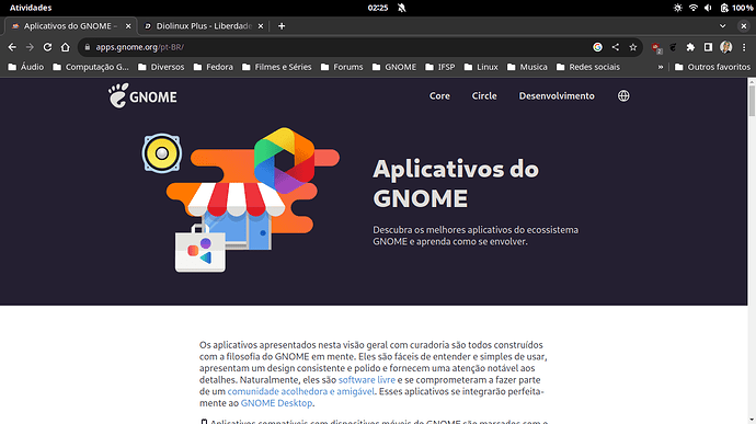

Por enquanto a única forma de deixar o Chrome dark é instalar o gnome-tweaks (Ajustes) e ir em: Aparência → Aplicativos de legados → Adwaita-dark. (pode escolher também, para ficar dark, a opção: HighContrastInverse).
Para o sistema todo ficar com adwaita-dark, além de configurar no gnome-tweaks, tem que ir em:
Configurações → Aparência → Estilo → Escuro.

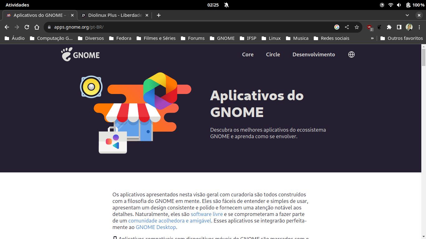

Possível causa, você instalou algum tema de terceiros recentemente e provavelmente ele criou um arquivo .css para o Chrome, caso queira a aparência escura do tema padrão do GNOME (Adwaita-dark) que o Chrome não suporta, minha primeira dica é: apague todos arquivos .config/gtk-* (ex * 2.0/3.0/4.0) localizados no seu diretório $HOME, e a segunda é: caso queira utilizar algo que realmente funciona para a maioria das aplicações inclusive flatpak basta utilizar o tema adw-gtk3 e depois selecionar adw-gtk3-dark pelo “Ajustes” gnome-tweaks.
Lembrando que no caso do Chrome para que o tema seja aplicado ele deve ser reaberto, dessa forma você vai ter este resultado.

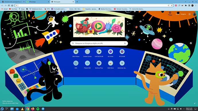

Eu pela primeira vez estou usando algum tema personalizado no Chrome justamente por isso, e uso o Plasma. Estou estreando no Fedora 38, mas era usuário de anos do Manjaro KDE. Ativei o tema GTK, tentei mudar e não ficou bom, aí estou usando um tema "azul’ porque meio que combina com tema Breeze (por longe é claro, não sou um expert em design) .

Eu deixo o tema dark no Chrome no Fedora com Gnome dessa forma que expliquei, vai no aplicativo “Ajustes” em “Aparência”, depois “Aplicativos legados”, depois escolhe “Adwaita-dark”.
Só que para deixar o sistema todo dark além de marcar no aplicativo “Ajustes” é preciso configurar também em configurações → Aparência → Estilo → Escuro.

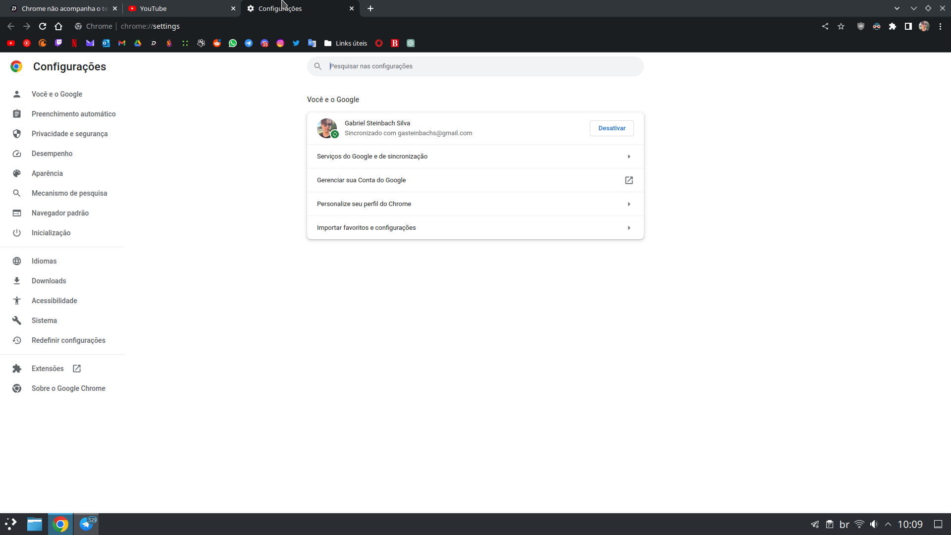

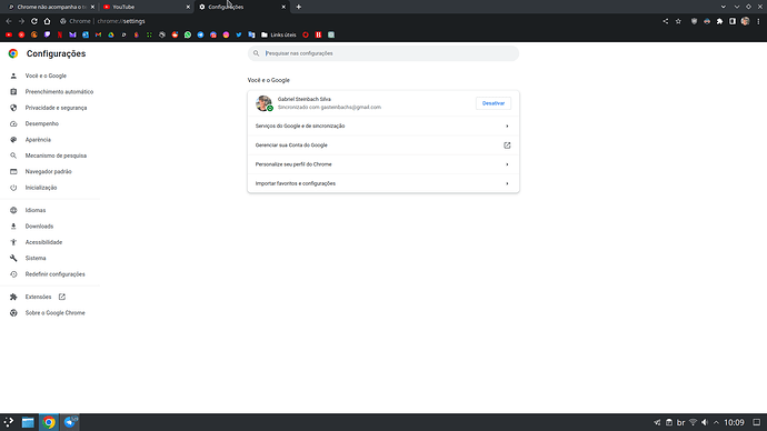

Não sei vocês. No meu, por mais que o Chrome siga o tema GTK, existem áreas que não seguem o tema escuro, enquanto no Windows essas mesmas áreas seguem o tema do browser.
Assim, o tema GTK nunca foi perfeito no tema Dark, pelo menos no KDE…
Fica exatamente igual no Fedora com GNOME.
No Fedora Gnome a barra onde fica os favoritos e o endereço do site não acompanham de jeito nenhum.
