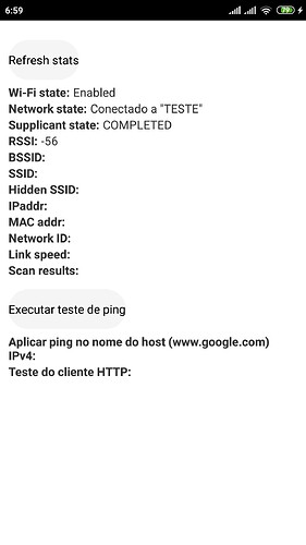

Ia te sugerir fazer um diagnóstico usando o código *#*#4636#*#*, mas acredito que acabou formatando. Com esse número seria possível fazer o teste:
