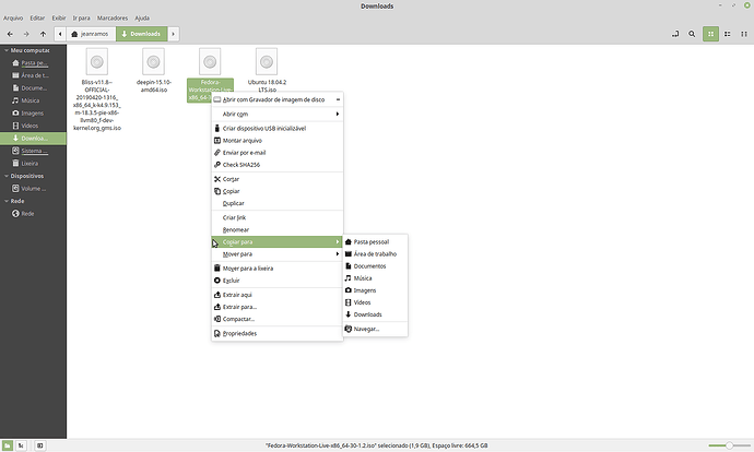

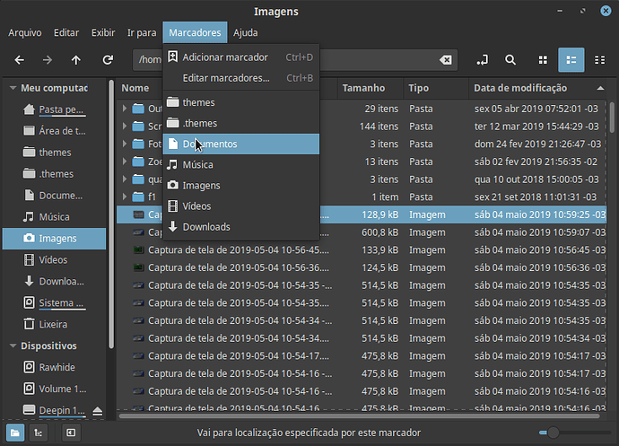

Observo que quando clico sobre determinado arquivo e é exibido as “opções flutuantes”, não consigo realizar a captura de tela, isso é normal? Como faço para que seja possível? Observo que isso se repete também quando tento fazer com as “opções flutuantes” da barra de tarefas do Nemo, com por exemplo do “editar”.
também não, se estiver em algum menu por exemplo o mint não captura a tela.

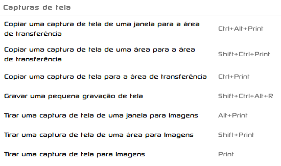

Para capturar o menu de contexto aberto somente com o print de tela completo,
verifique nas opções de atalhos de teclado se estão configurados os respectivos atalhos, pois são opções de atalho padrão que estavam no gnome desde a versão 2 com exceção da gravação de tela, os atalhos do Cinnamon são os mesmo do gnome-shell por padrão.

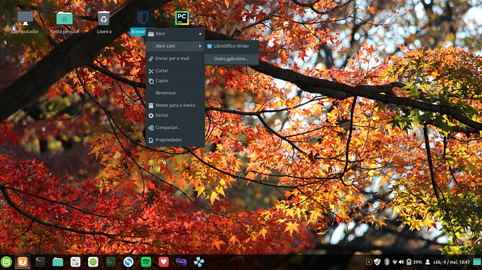

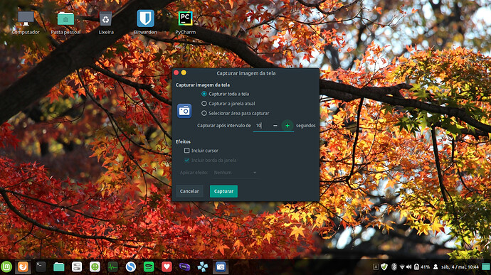

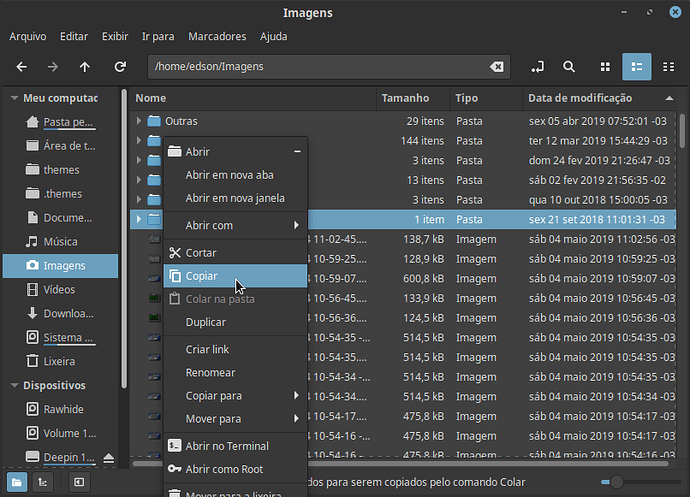

Quando eu quero tirar print e preciso que apareça o menu flutuante, eu primeiro abro o aplicativo de Captura de Tela, seleciono para tirar print depois de alguns segundos:
Clico em Capturar, aí abro o menu flutuante e espero os segundos passarem e o aplicativo tirar o print:

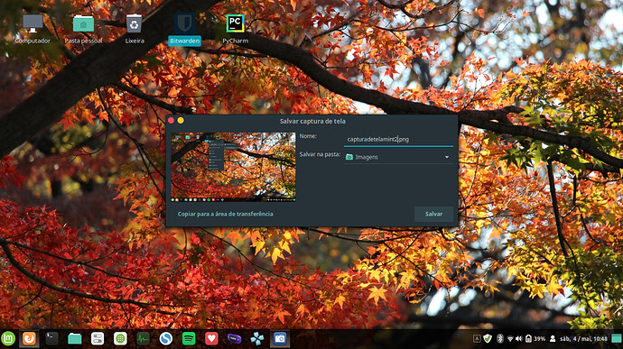

Depois eu salvo o print:
Não é nada prático, mas pelo menos funciona ![]()
A captura do que vc diz “menu de contexto aberto” não está funcionando.
Vejo que é possível somente dessa forma, o qual não é nada prático.

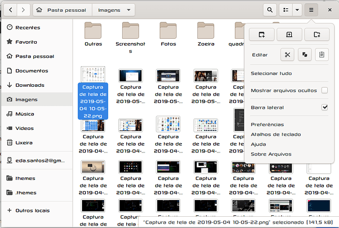

Vou ficar de olho e ver se surge uma solução, para o menu de contexto pois o shift+print funciona para mim no gnome-shell para o menu de ferramentas.

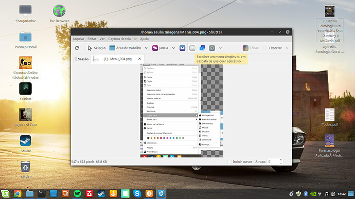

Já tentou usar o Shutter? Talvez seja melhor pra ti… testa aí
Coloca atraso na configuração, aqui eu configurei e depois só clico na tecla print. Ai eu faço o q tenho que fazer, tipo opções em determinada pasta, e quando a contagem acaba, ele tira o print completo
