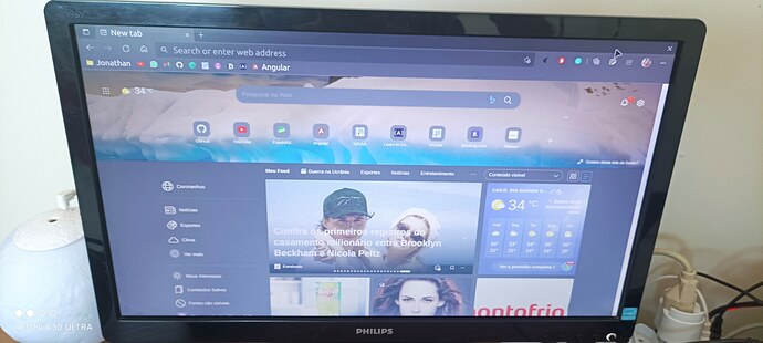

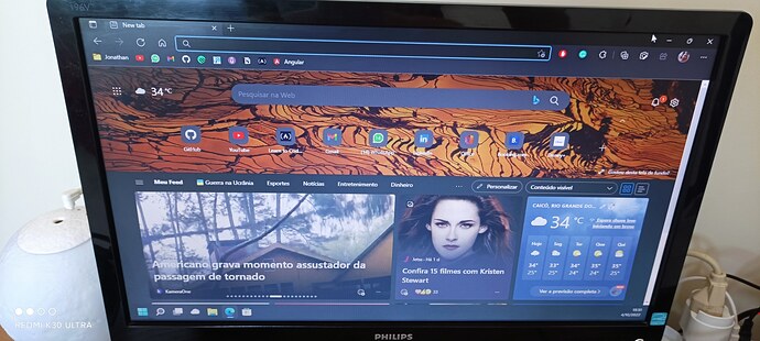

Poderia printar um foto de alguma tela do ubuntu e outra do windows comparando a mesma cor pra gnt ter uma ideia como esta?
Aí estão. Achei melhor mandar a foto assim, enfim, acho que é perceptível a diferença. Já mexi nas configurações do próprio monitor mas não adiantou de muita coisa. Talvez possa ser até o brilho do Ubuntu, mas só consigo altera-ló na tela do notebook, o monitor continua da mesma forma.
Windows
Ubuntu
Tendi. Mas aí ta parecendo uma questão de configuração brilho n?
Talvez haha. Mas não sei como faço pra mexer no brilho do monitor secundário, tanto na aba de energia qaunto no atalho da barra do topo do ubuntu alteram apenas o brilho da tela do notebook, enquanto no windows alterar nos dois
