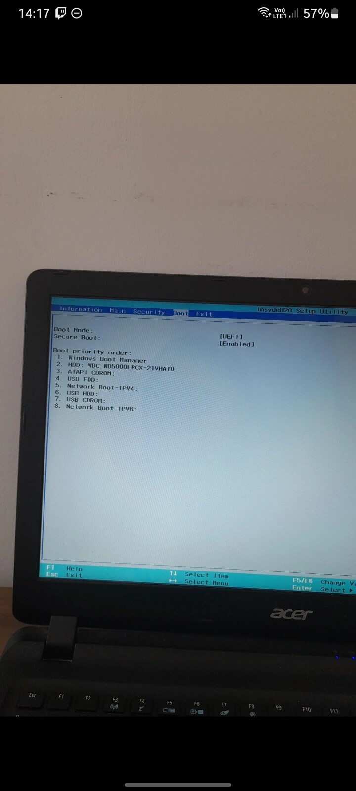

Simplesmente quando entro no bios e vou na aba do boot, está bloqueado, não consigo mexer e nem mudar a ordem.
Tudo está com cor cinza, me ajude por favor !
Tem certeza que é nessa tela que você muda a ordem do boot?
Sim, entro na bios apertando a tecla “F2”, foi a primeira vez que isso aconteceu esse problema.
Não tem como voltar pra configuração padrão?
Não consegui achar essa opção
Já tentou desligar o secure boot?
sim , mas o problema que até a opção do seguro boot tá bloqueado tbm.
Tentou retirar o CMOS e resetar a BIOS?
Veja se ajuda, caso contrário vai ter que resetar no hardware mesmo.
Em alguns casos o secure boot é reabilitado quando se define uma senha na guia security.
Mas vc pode checar a guia “Main” e verificar se o “Boot Menu” está enable, caso não, ative ele, e se não liberar tente colocar uma senha na bios, na guia security “Supervisor Password” e verifique novamente se vai liberar as opções. Se der certo, pode fazer o que precisa, e quando terminar, remover a senha.
Aperte f1 e veja as opções.
Escolha otimizar bios.
Pode ser f7 ou f9.
Veja com a opção f1
Reinicie e entre de novo na bios
