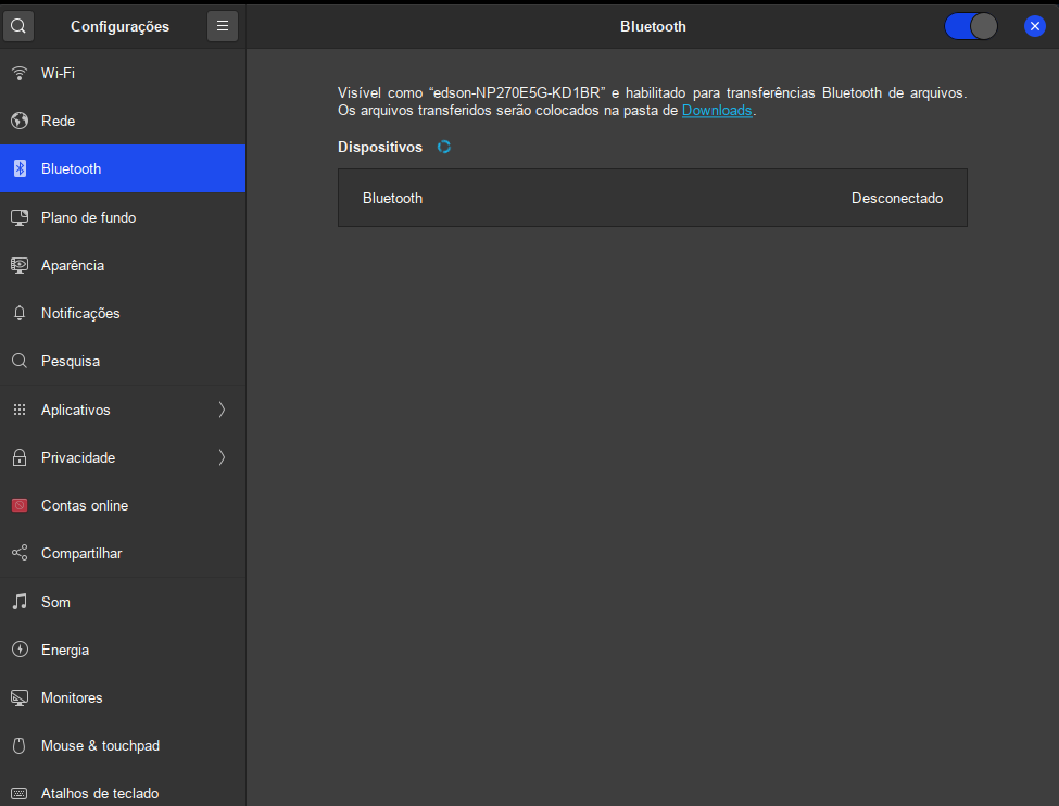

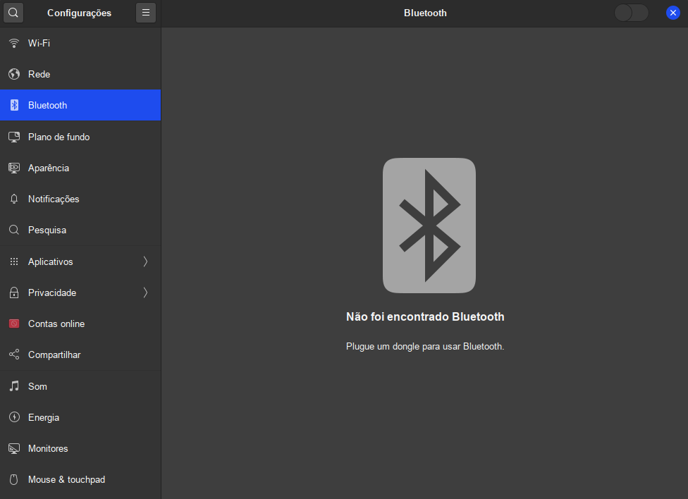

Tenho um notebook Samsung com i3-3110, 8Gb de RAM e Ubuntu 20.04 instalado. Estou com um problema com a conexão bluetooth nativa do notebook. Ao iniciar a máquina, o bluetooth fica ligando e desligando, mas não é um ligar e desligar normal, o “desligar” é como se o sistema não reconhecesse o bluetooth (nas configurações fica aparecendo uma mensagem pedindo para conectar um dongle). Mesmo já com algum aparelho pareado, quando ele aparece não conecta automaticamente, eu preciso clicar e conectar manualmente (isso leva vários minutos, pois ele fica sumindo e aparecendo). Quando finalmente consigo conectar, ele para de desligar e funciona normalmente até eu desligar o sistema ou reiniciar.
Alguém poderia dar uma luz sobre o que pode estar acontecendo e como solucionar este mistério? Desde já agradeço.
Obrigado por responder… mas não é a mesma coisa. No meu caso o bluetooth some e aparece das configurações. Ele “some” como se não houvesse nada de bluetooth no notebook, a ponto de, na sessão bluetooth das configurações aparecer uma mensagem pedindo para conectar um dongle.
Mas após eu conseguir conectar qualquer aparelho bluetooth, o problema não aparece mais, e ele fica conectado normalmente por horas, até eu desligar ou reiniciar.
Aí do nada o bluetooth desaparece. Aí fica nesse loop “aparece-desaparece” até eu conseguir conectar manualmente. Depois que conecta, ele volta ao normal e não desconecta mais.
